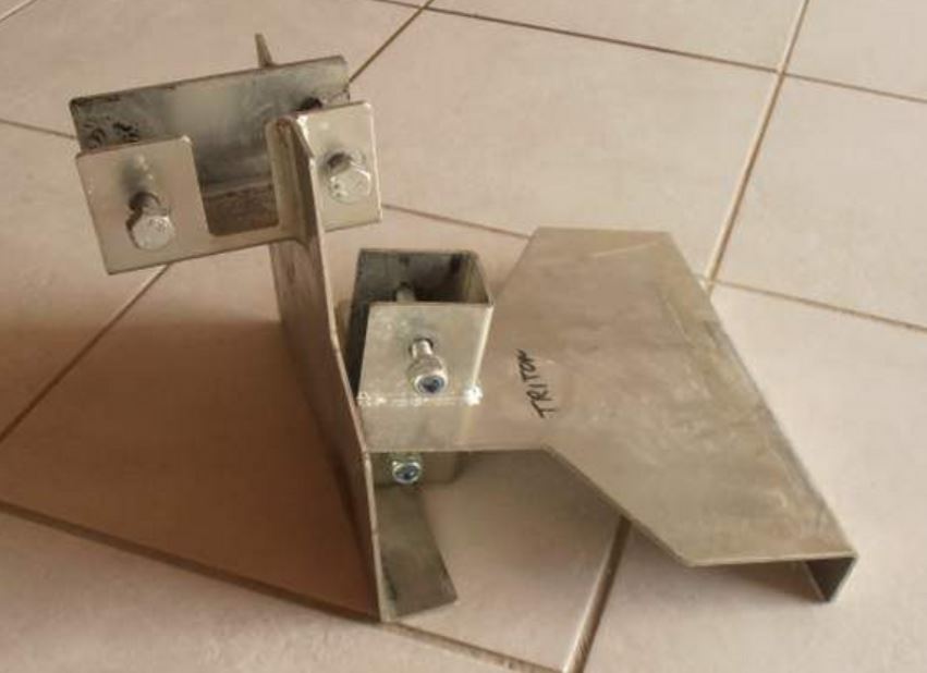

Je vois (lien Eribalin) la platine spécifique sur les photos PS16082, 160088 et 160089
Je suppose que cette pièce est spécifique au modèle de déplace-caravane installé, mais aussi est fonction du type de caravane et du châssis du moment.
J'ai commencé à parcourir le sujet, on y parle bien de cette pièce, que certains ont acheté toute faite et adapté. Ça voudrait dire qu'il faut faire un montage à blanc pour voir où positionner cette pièce, quelle forme lui donner, les perçages possible, etc ...
Avec un plan coté, je pourrais la fabriquer, il semblerait qu'il y a de l'argent à économiser.
La pièce « Truma » ne me semble pas adaptable? Sur le profilé du châssis (rectangulaire dans la zone de fixation) il y a un fer plat soudé à l’equerre et qui longe le profilé rectangulaire.

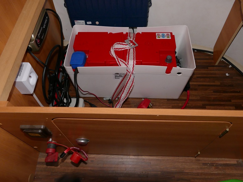

3 - choix de la batterie, il semble y avoir beaucoup d’options

Mover pôwer touch automatique à l'arrière et batterie ( 110 ah lourde mais conseillée par le vendeur ) à l'avant , çà équilibre les masses . Montage fait avec soins , il a passé 6 heures environ . Cdlt

- Reich semble remporter le "pompom" pour la meilleure garde au sol, donc ça pourrait être mon choix ... ?
- pour les ferrures d'adaptation c'est un peu plus compliqué pour moi. Si j'ai bien compris :

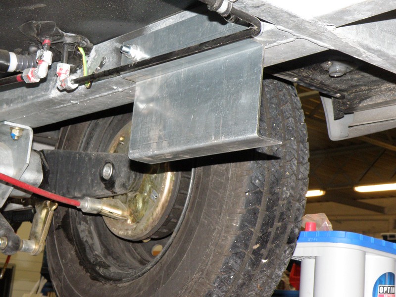

* (1) ce modèle se fixe sur les longerons principaux ( longitudinaux à la caravane ). Où récupérer les cotes de ces pièces ?
Ferrure caravane.jpg (149.48 Kio) Vu 32476 fois

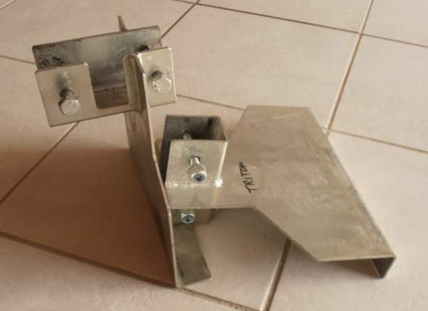

* (2) ce modèle se fixe sur les traverses ( à 90° de l'axe de la caravane ). La fixation se faisant sur un profilé tenu que d'un seul côté, dans le temps ce montage génère-t-il une torsion sur la traverse ? Est-ce que les cotes de cette pièce, que l'on retrouve dans un post, sont valable pour une Eriba 530 de 2011 ?
Ferrure 2.jpg (44.35 Kio) Vu 32476 fois

Michigan a écrit :OOOOOOOOOOOOOOhh que ces 2 modèles de fixation me font peur !!!!!!!!!!
:hello: Michigan, pour le deuxième, Truma le monte depuis des lustres, je n'ai pas eu ici un mauvais retour, alors je m'interroge ?
benjamin.

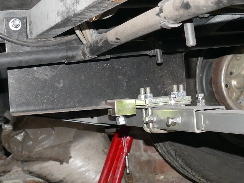

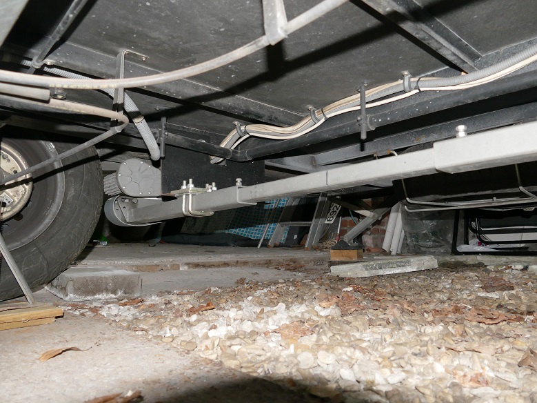

JL Coste de "la Rochelle Caravane" n'avait pas confiance dans les ferrures fournies avec les mover ,conclusion il fabriquait lui même les supports, c'était béton, à l'époque je faisais parti d'un club Eriba et à chaque sortie les adhérents venaient voir mon montage du coup JL en a monté à des éribistes de la France entière
N'ayant plus ma 530GT il m'est impossible de prendre des photos.

Michigan : info interrassante.
Je crois avoir lu que la pièce type Truma est réalisée en tôle de 3mm.
La pièce Truma est sûrement bonne dans sa forme quand on lit ici le nombre de personnes qui utilisent ce modèle.
Landeriba : JL ( un ancien pro si j’ai bien suivi, suis un p’tit nouveau ici ) faisait-il la même forme de pièce en tôle de 4mm, ce qui paraîtrait logique ?
JL est-il sur ce forum ?
Daniel

Un plan côté serait parfait, même à main levée( pour la série englobant le châssis d’une 530 de 2011)
Suis p’t’être trop gourmand en recherche d’info?
Je pourrais partir de la pièce cotée ci-dessus, qui semble bonne pour plusieurs modèles d’Eriba.
Mais peut-être qu’en fabricant des ferrures spéciales eriba503, il y aurait moyen de gagner sur la côte de hauteur; qu’on trouve à 200mmm puis à 170mm. Est-ce possible encore de réduire, pour gagner de la garde au sol?
JL fabriquait peut-être toujours la même forme de pièces en adaptant cette cote de hauteur spécifique à chaque série de châssis?

l'idée était toujours la même, aprés c'était en fonctionde la caravane Familia, Triton, Troll et, si mes souvenirs sont bons il montait le mover Reich à l'envers pour gagner de la garde au sol

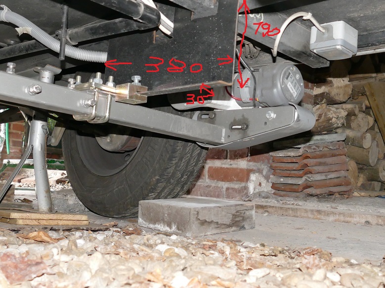

Pour les propriétaires de Feeling équipée du chassis Al-KO estampillé M, JL montait le mover Al-Ko Mammut avec batterie Optima
Ci-joint ma Feeling 470
DSC_0014 (Copier).JPG (200.21 Kio) Vu 32364 fois

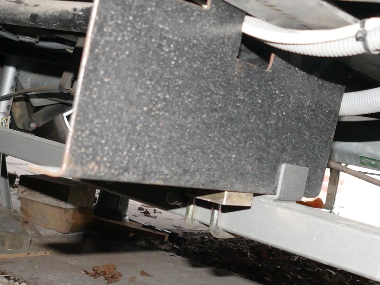

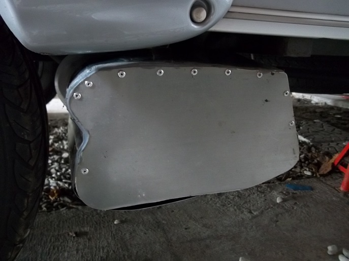

Re: Quel déplace caravane installer ?
Quelques photos pour info . La tole de 3 mm est en simple L . çà bouge pas mais , surement encore mieux celles avec un retour sous le chassis .
J'ai eu aussi le 1.8 pro sur ma triton , il était monté de la même manière ( en Belgique) . Contant des 2 . Cdlt
protège mover

Slt Daniel,
Rien ne t'empêche de les faire toi-même, en 4/5 mm d'épaisseur, c'est ce que j'ai fait et c'est du solide. Coût dans les 25 roros :happy1:

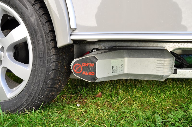

Daniel, sans vouloir me montrer "expert", fait attention à la cote entre le pneu et le rouleau du mover.
Cette cote varie en fonction de la charge de la carabane.
Je m'explique:
Tu montes ton mover , carabane vide avec 19 mm intervalle entre les deux et bien lorsque tu va charger ta carabane, la cote ne sera plus la même, suivant l'axe horizontal moyeux de roue --- axe du mover.
Même chose en changement de pneumatique. Un 185 / 14 n'a pas le même diamètre suivant le marque. Cela n'a pas beaucoup d'importance sauf sur l'intervalle pneu-mover.

En ce qui me concerne je te conseille le mover automatique de chez reich le E mov 1.8 pro
Cet appareil je l'ai fait poser sur ma surbaissée la Mancelle avant de la remettre sur mon Eriba 542
Avantages:
Le poids
La precision de manoeuvre
La puissance
Sa facilité de mise en oeuvre
Sa télécommande qui fait son check list automatiquement
De plus j'ai une batterie lithium-ion super legere de moins de 10 kg et grosse comme une petite boite de chaussure
Avec un chargeur floating incorporé.
Enfin bref je suis tres content de ce materiel et je suis a ta disposition pour tous renseignements complémentaires

Petite précision mon E Move est un easy driver pro 1.8 de 27Kg et la batterie une liao de 5, 6 kg de 30 Ah

j’ai monté mon Reich moi même, après avoir fabriquées les platines de fixation avec les plans du fofo.
La pose du mover, n'est pas compliquée.

Suite a la question de vieux lion , je suis en possession de cette batterie depuis 4 saisons j'ai pris ce type d'accus pour sa longevite 10 ans moyenne, et surtout pour sa faible auto décharge sur une année complète. Je connais cet accus employé dans l'industrie et l'électronique bien avant que cela se démocratise pour les particuliers.
Le prix reste un peu plus cher quoique ?
Mon idée pour la suite et de lui adjoindre un panneau solaire souple auto adhésif afin d'etre autonome. Et mettre aussi un système de nivellement.

Je suis toujours à la recherche des cotes de ce modèle d'adaptation pour Eriba 530 de 2011
Quelles sont les cotes des pièces ci-dessous pour le Truma XT
://www.forumeribatouring.com/download/file ... w&id=74245
Voici également les cotes relevées sur mon Eriba 530 de 2011 :
Merci à ceux qui pourront m'aider.
Ces pièces correspondent, dans leur forme, aux supports préconisés par Truma pour le modèle XT
Quelles sont les cotes pour le XT ?
Daniel

Personne n'a la réponse.
Daniel
Messages : 1339
Types de montage Mover Truma
https://www.truma.com/web/downloadcente ... ion-fr.pdf :flow:
voici un lien en PDF pour les infos de montage sur ALKO ERIBA TROLL
bonne pioche
nihali
Messages : 275
Enregistré le : jeu. 27 sept. 2018 22:22
Modèle de caravane : Eriba Touring 530 + Land Cruiser
prénom : Daniel
Localisation : Ouest France
Message non lu par nihali »
Merci Danielle,
Oui je connais ce document. Il donne la forme de la pièce, mais aucune cote de réalisation.
J'ai pris toutes les cotes utiles sous la caravane. J'attends mon moverXT pour prendre ses cotes d'encombrement.
Avec tout ça je vais savoir les dimensions que doivent prendre les 2 pièces d'adaptation.
Si j'avais pu les avoir avant, les pièces seraient déjà fabriquées; pas grave.
Ça va le faire quand-même.
Parcourir ce forum, et les différentes réponses apportées m'ont tout de même beaucoup aider.
Merci à tous.
Lorsque ce sera fait je ne manquerai pas devenir coller le plan coté , valable pour un moverXT monté sur une Eriba 530 Touring à châssis tubulaire de 40 x 60
A bientôt donc.
Daniel

Vu que truma ne fait que ce modèle pour caravane eriba, ayant fabriqué ces supports identiques au modèles Truma, regarde là :
http://www.forumeribatouring.com/viewto ... &start=400

Oui, merci eribabinbin.
J'avais vu ce plan coté mais comme il était utilisable pour plusieurs modèles d'Eriba (enfin c'est que j'ai compris), je voulais avoir tous les éléments pour avoir la certitude que ça passe avec un Mover XT sous ma caravane.
Pour la hauteur il faut en effet 190 hors tout, les autres cotes pas encore vérifiées.
Petite info concernant le mover TrumaXT.
J'ai trouvé une occasion (neuf en fait, à moitié prix), modèle 2019. J'ai été étonné par le poids de ce nouveau modèle (sorti en 2018 parait-il, à confirmer).
J'en avais vu un autre XT avant, il était lourd !!! et la batterie pareil je ne sais pas quelle puissance elle faisait (en Optima).
Nouvelle génération de moteur XT (sans balais). Moins lourd et demandant moins de courant pour une puissance équivalente à l'ancien modèle.
Résultat, le nouveau XT moins lourd + une batterie de 38Ah Optima suffisante = gains de poids total 20kg; c'est énorme !!!
La dénomination c'est toujours Mover XT, pas grand chose pour le différencier de l'ancien modèle; peut-être une nuance de couleur mais faudrait avoir les 2 modèles cote à cote.
Conclusion pour le mover XT en occasion, vendu au poids le plus lourd doit être moins cher ... !!! :mdr1:
Daniel

Bonsoir Daniel;
Si tu fais toi même les supports (gains +ou- 150 roros) contacte moi par mp (je te communiquerais mon tél), je pourrais te donner un ou deux conseils quand à la réalisation finale des supports (petites combines appris à Cernay).
Bonne pioche, Benjamin.
