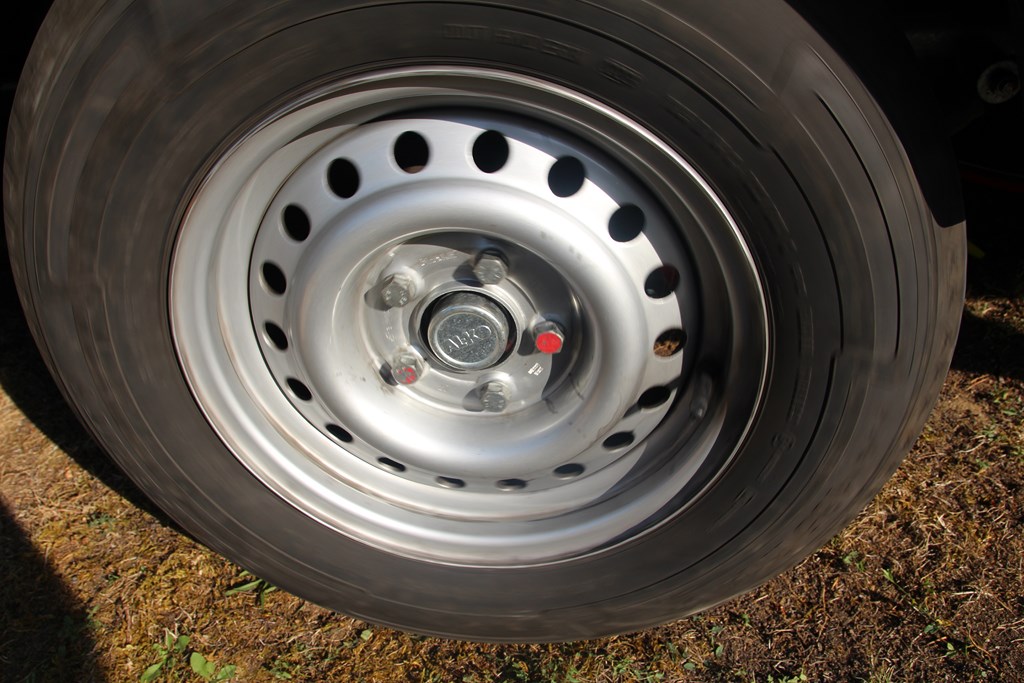

roue opposée calée, béquilles descendues
freinstrollfey 020 (Copier).JPG (187.27 Kio) Vu 30098 fois
je retire le capuchon avec un tournevis et un marteau, le premier ne vient pas facilement, je me pose des questions ?
le deuxième viendra tout seul, LA MAÎTRISE :happy1:

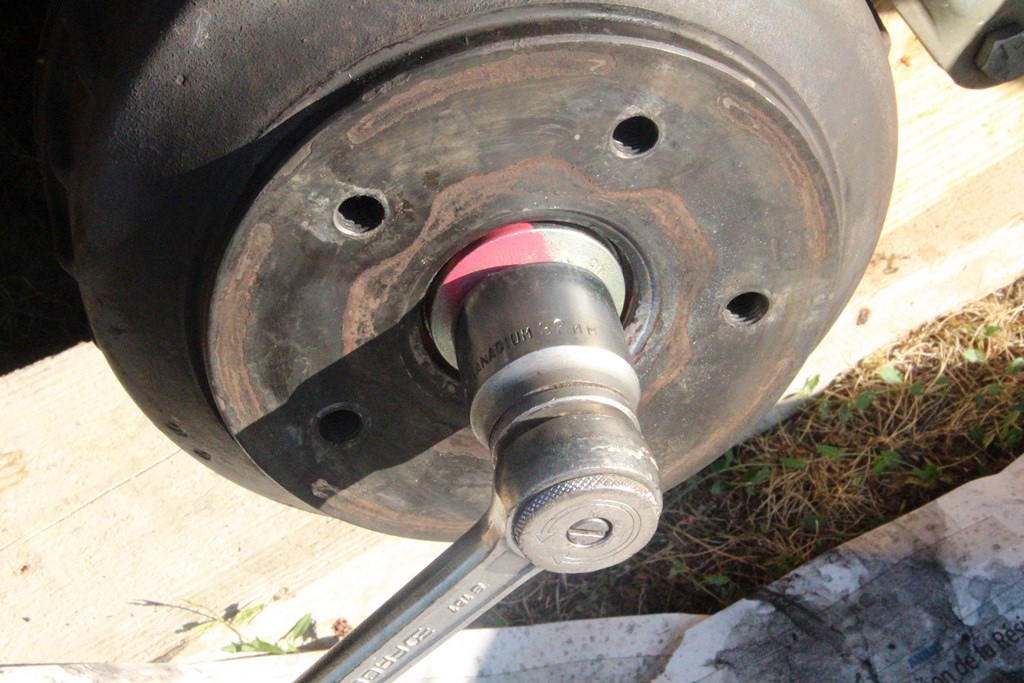

Desserrer l'écrou de 32, filetage conique, sens normal à gauche et pour les deux roues. Ici pas de goupille qui retient l'écrou. Se servir d'une rallonge/levier dur dur!!

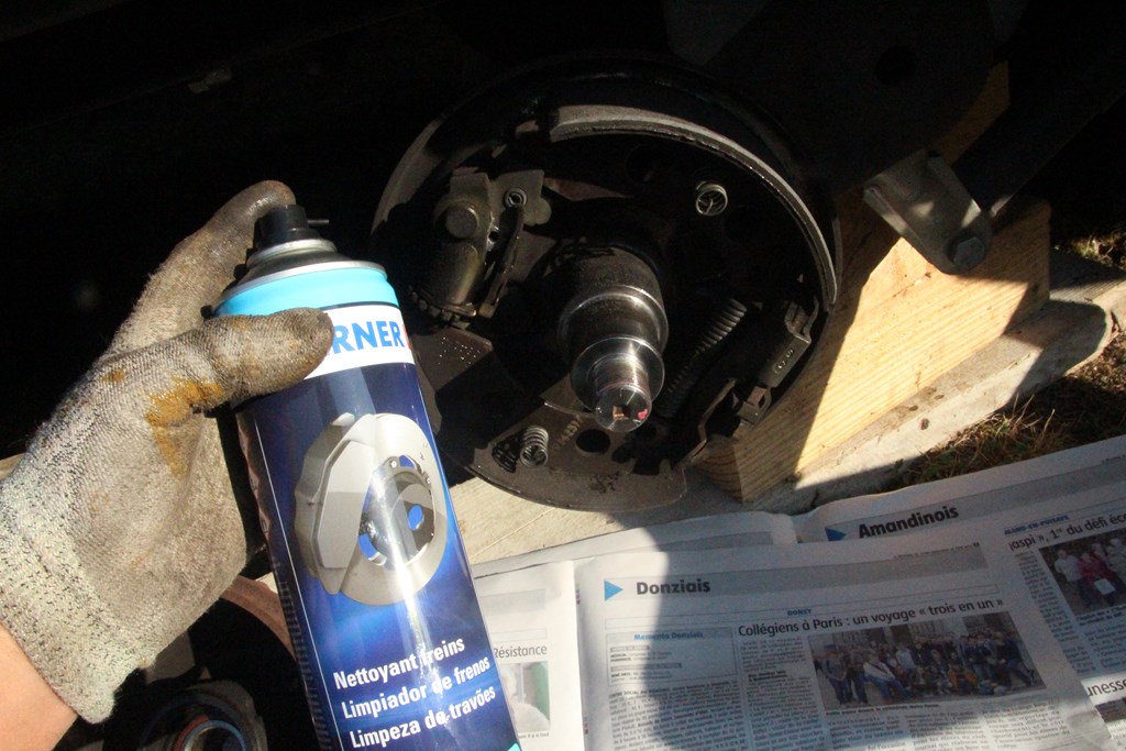

C'est caca, Put..n qu'est-ce qu'on respire :ghee:

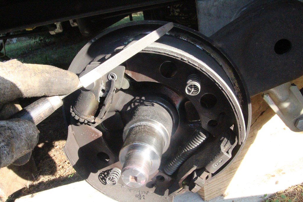

Un coup d'abrasif sur les garnitures qui sont encore bonnes 5 m/m d'épaisseur, l'oeil averti verra que celle du dessous est plus usée 1m/m de moins, Elles feront encore 2/3 ans
freinstrollfey 007 (Copier).JPG (194.61 Kio) Vu 30098 fois
un petit chanfrein en bout de la garniture,

Un bon coup de fée du logis
freinstrollfey 011 (Copier).JPG (172.46 Kio) Vu 30098 fois
c'est nickel

J'ai admiré l’efficacité du "Nettoyant de frein"

j'utilise juste le moins possible de nettoyant frein qui est toxique, j'utilise d'abord du nettoyant mécanique végétal projeté avec un petit pulvérisateur ou un pulvérisateur de nettoyant vitre, et je mets une bassine pour recueillir la crasse dessous...
je donne juste à la fin en finition un coup de nettoyant frein qui ne laisse pas d'humidité.
