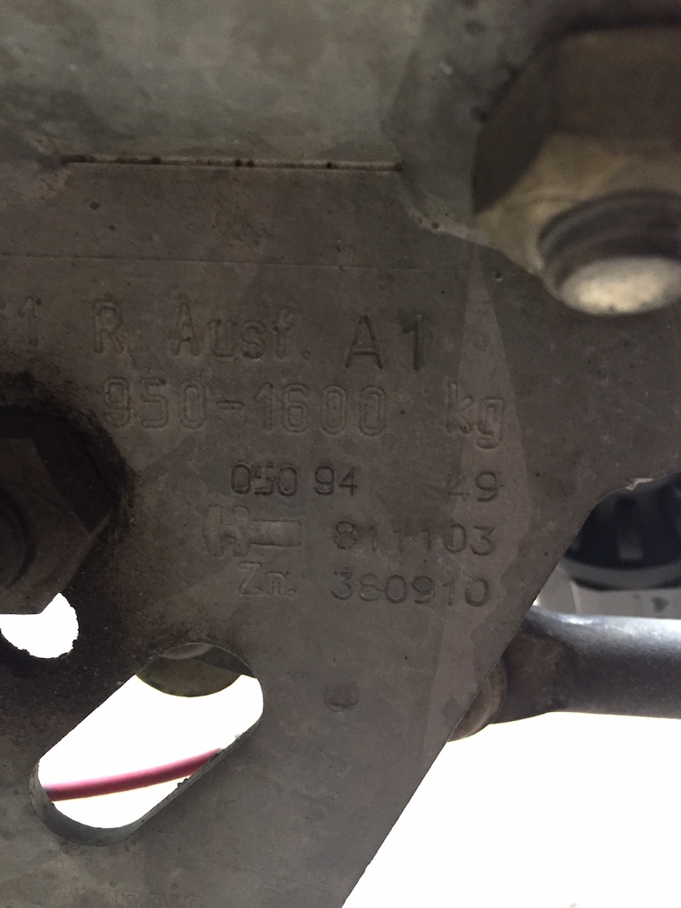

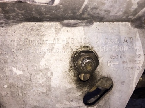

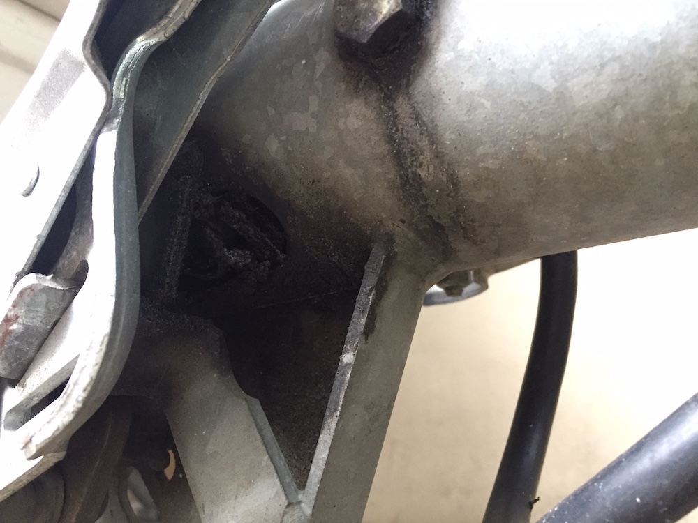

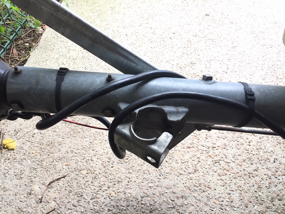

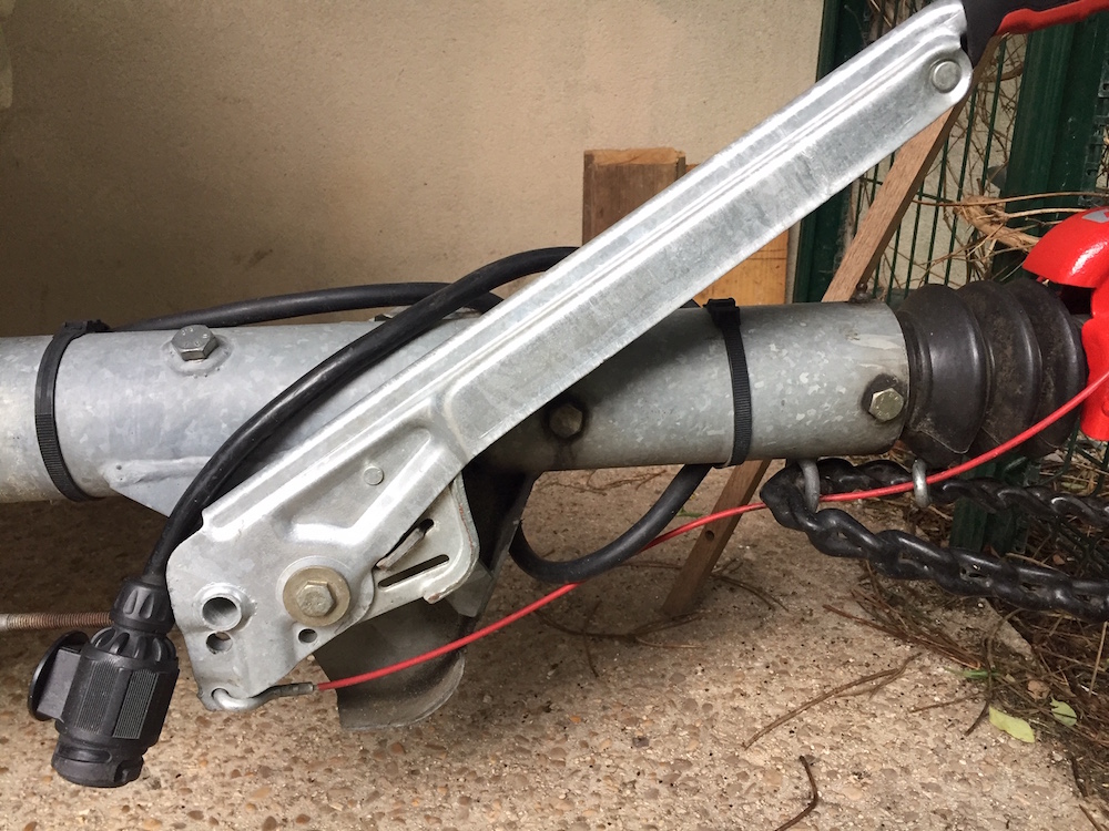

Salut à tous, en vu du changement de mon amortisseur de timon, je voudrais savoir si les experts sont capable d'identifier le mien?
Aucune plaque sur le mon timon :-(
Merci à vous
Dessous au niveau du frein a main
inscription au niveau du "sabot"
timon coté roue jockey

Je suis en train de me dire que la réponse est peut être sur la partie du sabot que je n'ai pas prise en photo hier soir :-(

Mouai, je vais voir ca ce soir, car d'après les plans trouvé ici, http://forumeribatouring.com/viewtopic. ... 161R#p1024 je miserais plutôt sur un 131R...

Bon bah c’est le 161R
Identification
Identification

Ce qui m’inquiète c’est que sur le tuto de vieux Lion, il a été obligé de démonter le frein à main et de tout sortir. http://forumeribatouring.com/viewtopic. ... hilit=161R, alors landeriba qui a le modèle 131R ( une notice indique qu’e ce sont les mêmes) a fait ça juste en sortant le vérin!

Les vues de son différent sur timons [url][http://forumeribatouring.com/viewtopic. ... #p1024/url] donc sur mon sabot c’est un 161R mais l’ensemble du timon, et l’emplacement Des écrous (dont celui légèrement en diagonale après la roue jockey) me font penser au 131 R ( ADF) donc comme vieux lion?
Messages : 21320
Re: Identification de timon
Tout dépend si la chape arrière de l'amorto passe dans le coulisseau ou pas !!! Sur le 131R elle passe. :super:
