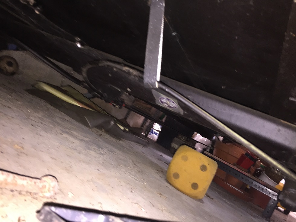

La caravane a l'air impeccable: Elle a été stockée dans un garage fermé au sec pendant tout ce temps. (voir photo ci-dessous)

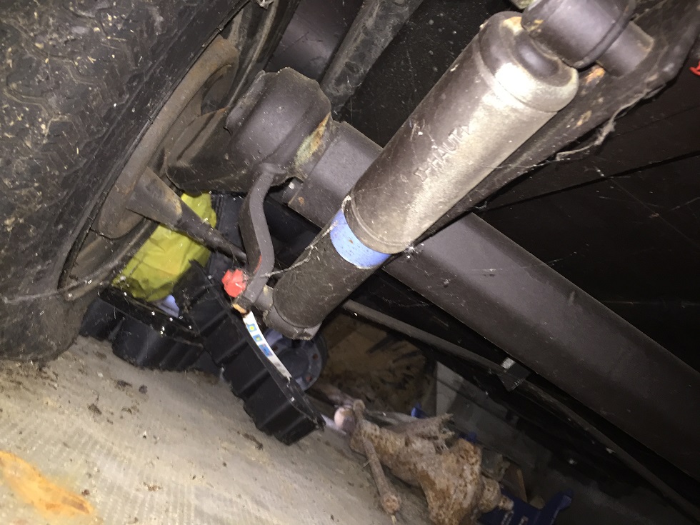

Elle semble être sur calle avec pneus dégonflés.
La mécanique et le plancher vu de dessous ont l'air en état (pas de trace de rouille).
Pas d'odeur de moisi dedans.
Frigo d'origine ouvert.
Quels sont d'après vous les éléments qu'il faudra certainement changer pour que je puisse le prendre en compte dans le tarif:
- 2 pneus (C'est sûr)
- 2 roulements ? Essieu?
- Vidange système de freinage ??
- Recharge frigo ??
-conduite gaz ?? Chauffage ?
Que pensez-vous du tarif vu l'état ?
Merci de votre aide,
Pdro44

Pour répondre à tes interrogations :
Le système de freinage n'a pas besoin de vidange : c'est un système à câble
La lyre d'alimentation du gaz devra être changée, c'est certain ; toute l'installation gaz des : eriba : est en tuyaux cuivre, donc rien d'autre à changer
Les roulements apprécieront certainement de passer au garage pour graissage
Pour le reste, le Chef t'a communiqué une liste que tu auras intérêt à imprimer

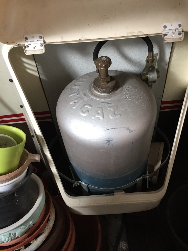

sinon, extérieur:
- coffre à gaz rien à dire (voir photo)
- frein a main peut bouger, semble pas grippé
- prise 7 broches comme neuf

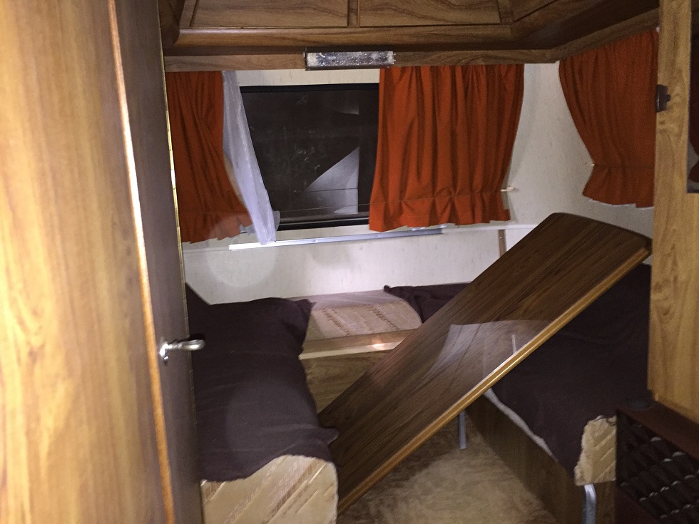

Intérieur:
Rien à dire de particulier, tout semble en état pratiquement neuf:
frigo, chauffage, 2 brûleurs gaz, évier,lavabo, compas fenêtres, placards, 2 tables+pieds, coussins

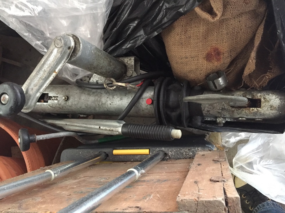

A vérifier l'amortisseur de timon. Il a l'air d'être resté comprimé à voir le soufflet qui me paraît bien court.
@+alain

Pour moi juste le changement des pneus ...
ce n'est pas une voiture , pas de vidanges à faire , si elle a dormi à l'abri les graissages doivent etre encore bon et les réglages de frein aussi , y a pas de raison
et puis on se change pas si souvent les ferodos sur une caravane , ça roule beaucoup moins qu'une voiture

Après check en garage de la partie roulante, il y avait effectivement un problème sur le verin du timon.
Il était grippé et une partie doit être changée.
Bravo "alain.stitt" pour la remarque, quel coup d'oeil ... respect ! :amen:
