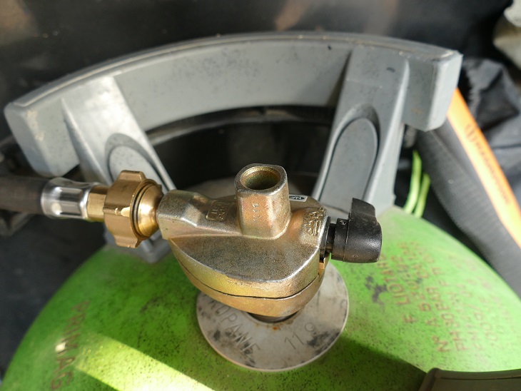

Re: Arrivée du gaz très faible
:flow: Michel
je vois que tu es en ligne.
je me souviens : avons rencontré cette difficulté avant de comprendre qu'il ne fallait pas "mettre plusieurs détendeurs en série"
la probabilité de "tuyau bouché en quasi nulle".
Le détendeur d'origine sur l : eriba : (30 mb) dans le coffre gaz compatible avec la bouteille 13 kg. Si on change pour une "mini bouteille" il faut un système clipsable (leader loisirs) qui ne fait pas détendeur. (simple robinet d'arrêt) pour se raccorder sur la mini bouteille
(Si on utilise pour raccorder sa "mini bouteille" le détendeur qui est fourni d'origine, on se retrouve avec deux détendeurs en série et donc une pression trop faible.)
bon courage à toi.
Danielle :flow:

J'ai bien ce robinet clipsable puis le détendeur à la suite ..Cdlt

Ddu01 a écrit ::flow: Michel
Le détenteur d'origine sur l : eriba : (30 mb) dans le coffre gaz compatible avec la bouteille 13 kg. Si on change pour une "mini bouteille" il faut un système clipsable (leader loisirs) qui ne fait pas détendeur. (simple robinet d'arrêt) pour se raccorder sur la mini bouteille
bon courage à toi.
Danielle :flow:
Bingo!! bien vu :super:

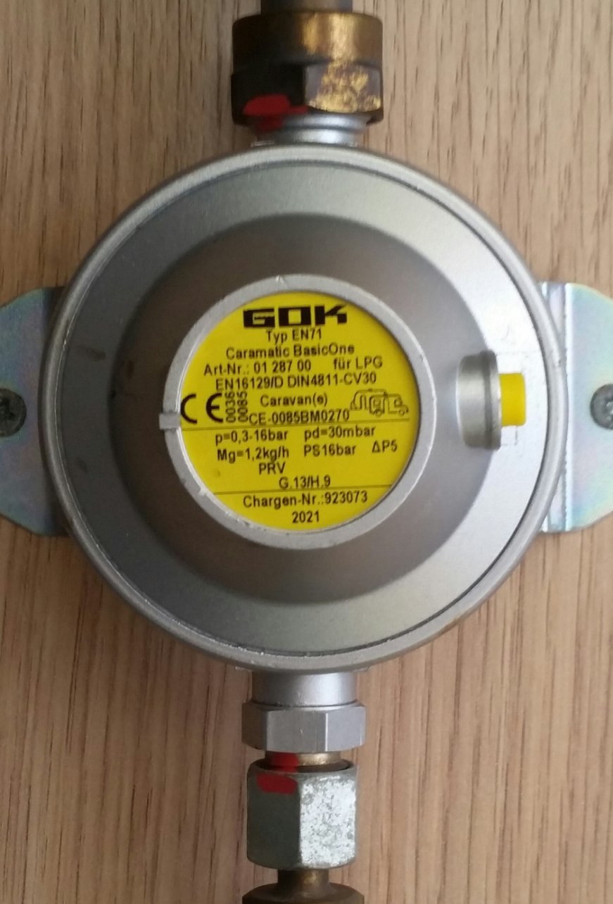

Je me greffe sur ce fil parce que j'ai l'impression que mon détendeur est bloqué.
Il y a du gaz qui sort du robinet (pas du détendeur) de ma Twiny mais rien n'arrive sur la gazinière.
Sur le chemin il y a le détendeur de la caravane et un petit bouton jaune qui dépasse de 5 mm et qui ne bouge absolument pas !?
Est-ce qu'il y a quelque chose a faire pour le débloquer ?
A+, Xavier

Il y a sur ta caravane UNIQUEMENT que ce détendeur ??
Le bouton est sur ce détendeur ???
Serait une sécurité ? Manque de gaz amont ou trop de débit aval ??
As tu suffisamment de gaz dans ta bouteille ???

LANDERIBA a écrit : mar. 16 août 2022 16:24 Il y a sur ta caravane UNIQUEMENT que ce détendeur ??
Un seul détendeur 30mB dans le coffre, un robinet sur la bouteille
Le bouton jaune est sur le détendeur, il ne bouge absolument pas
La bouteille est neuve, j'étais en train de faire la première mise en route après mes galères de consignation.
A+, Xavier

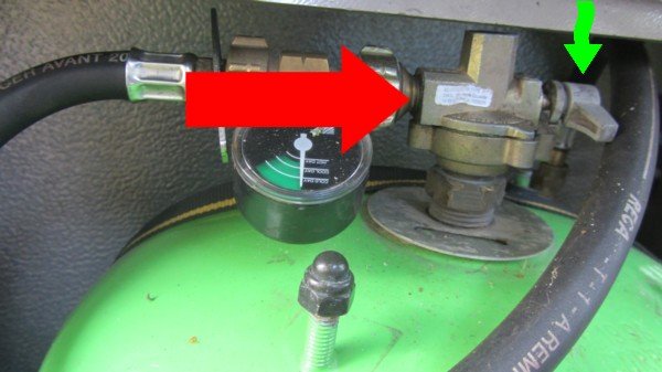

Comment régler un problème de détendeur gaz bloqué.
Couper le robinet d'alimentation ; Attendre une poignée de secondes et le rouvrir doucement ; Réarmer le détendeur en appuyant à quelques reprises sur le bouton prévu à cet effet.
Confirme bien que sur la Twiny c'est bien un robinet d'arrêt et non un détendeur !!
Similaire à ça :
Bouteille gaz 002MOD.jpg (44.6 Kio) Vu 10813 fois
J'ai déjà fait ces manips mais le bouton jaune, si c'est bien celui du réarmement, ne bouge absolument pas.
Je confirme qu'il y a un robinet simple sur la bouteille et un détendeur 30mB dans le coffre de la caravane.
Je n'ai pas encore tenté de taper sur le détendeur mais ça ne va pas tarder.
Ce qui me bouffe c'est qu'elle est encore sous garantie mais c'est plus handicapant qu'autre chose puisque je ne peux rien faire moi-même et mon concessionnaire local n'est pas disponibles.

Bizarre que le détendeur de coffre soit un 37 mbar sur une 60°édition. Ma 660 de 2009 est équipée d'un 30 mbar. On peut avoir une photo ??

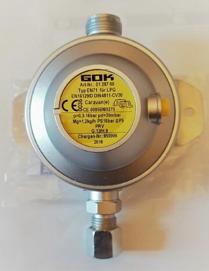

Ce doit ressembler à ça en 37 mb :

JP, ce que tu nous présentes est un GOK (fabriqué à Pontarlier, oui un peu chauvin :P ) de 2018 en 30 mbar. Je ne pense pas qu'il existe en 37 mbar.

J'ai le mème, que celui que montre JP, dans ma Triton, en 30 mbar et cela fonctionne bien avec du propane en Twyni.

Le bouton Jaune sur le côté n'est pas un bouton de réarmement mais une soupape de surpression, en tous cas sur notre modèle. J'ai dû poster sur le fofo d'en face à ce sujet . J'essaie de retrouver la notice du Gok, pour la mettre en pièce jointe, si ça peut aider...

Je viens d'ailleurs de me rendre compte qu'a l'origine nous avions un Gok qui aurait dû être remplacé environ 10 ans plus tard la première mise en service, soit environ les années 2010, 12, ce qui n'a pas été fait car il fonctionnait bien. Nous l'avons changé vers 2018, par le modèle dont la notice est jointe, Cavagna Group. Nous sommes passés à la Twiny récemment sans difficulté, seule sensation, impression que le gaz est plus lent au début pour aller au frigo mais tout fonctionne parfaitement bien à ce jour.

LANDERIBA a écrit : mar. 16 août 2022 22:31 P'tet bien, mais comme on n'a pas de : Photo : du détendeur litigieux !! :mrgreen:
Oups !!!!! :( mon détendeur est un 30mB et non 37mB (j'ai corrigé dans les posts précédents). Désolé.
Voici la photo de mon détendeur (GOK EN71)
Ça ne change probablement pas grand chose, mon matériel est finalement le même que tout le monde et il est toujours bloqué :rougefaché:
A+, Xavier.
Modifié en dernier par XmAn le mer. 17 août 2022 10:02, modifié 1 fois.

cabouille du 30 a écrit : mer. 17 août 2022 09:29 Je viens d'ailleurs de me rendre compte qu'a l'origine nous avions un Gok qui aurait dû être remplacé environ 10 ans plus tard la première mise en service, soit environ les années 2010, 12, ce qui n'a pas été fait car il fonctionnait bien. Nous l'avons changé vers 2018, par le modèle dont la notice est jointe, Cavagna Group. Nous sommes passés à la Twiny récemment sans difficulté, seule sensation, impression que le gaz est plus lent au début pour aller au frigo mais tout fonctionne parfaitement bien à ce jour.
La notice parle bien d'un dispositif de sécurité PRV mais pas de manœuvre à faire au changement de bouteille !?
A+, Xavier

Le bouton jaune n'est pas un bouton mais une soupape de sécurité en cas de surcharge de gaz dans le circuit.
Si le gaz ne sort pas correctement c'est que la membrane de régulation est morte et qu'elle n'ouvre pas suffisamment le passage pour le gaz. Donc il faut changer le détendeur :malin1: GOK Type EN 71 30mbar avec soupape de sécurité pilotée PRV.
