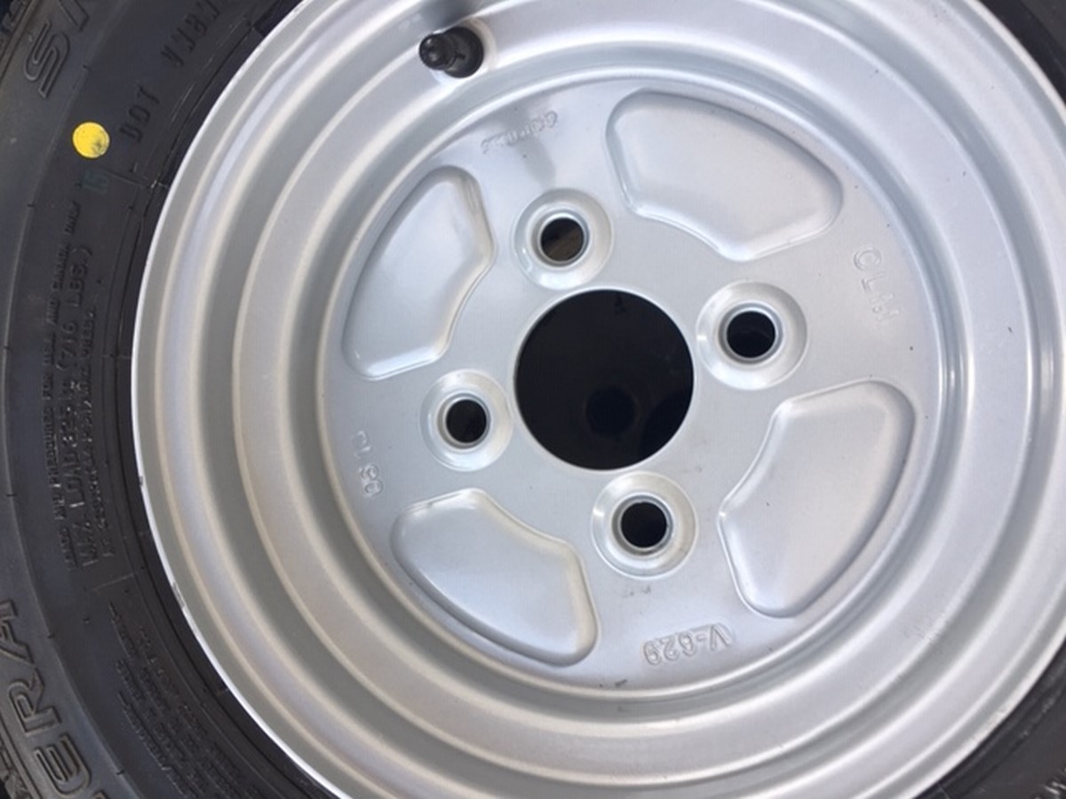

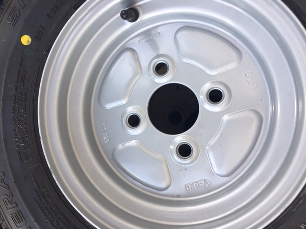

Re: Pneus de mini 10 pouces pour Puck
J'ai reçu mes pneus, puis mes jantes neuves aujourd'hui....Je m'attendais à des jantes quasi identiques mais avec ce fameux talon...et bien rien du tout! Se sont exactement les mêmes que nos Mefro, fabriquées par la société italienne CLM Wheels. J'ai donc recontacté Franc-Online et il est certain que ces jantes sont validées tubeless par ce constructeur....j'essaie d'avoir un retour de sa part.
Mon monteur de pneus était étonné mais sur ma demande, nous avons monté les 2 Falken en tubeless sur les jantes neuves, comme l'étaient les anciens sur les Mefro.
Pour l'instant, la question n'est pas encore résolue pour moi....j'aimerais voir d'autres jantes de remorques/caravanes même en 12/13 pouces, idéalement ancienne, car il me semble que celles en 13 montées sur la remorque de 95 de mon bop n'ont pas non plus de talon...
- Dams
- Messages : 3083
- prénom : Damien
- Localisation : 13
C'est parfait
, ne t’inquiètes pas ça ne bougera pas
, mes puck ont ces meme jantes la sans le talon trop prononcé et aucune fuite
J'ai envie de passer sur de la jante plus jolie
https://www.thelittlecarshop.com/2801-4 ... e-brm.html
mais j'hesite à cause du deport different

Comme dit plus haut des tubess sur des jantes de 30 ans.... ça ne peut pas coller....jeu de mot facile
- Messages : 21266
Effectivement il est déconseillé de mettre des chambres dans les pneus tubeless sur des jantes tubeless, d'ailleurs le diamètre du trou de valve n'est pas le même pour chambre.
MAIS sur des jantes "ordinaires" il faut bien monter des tubeless + chambre, puisqu'il n'est plus commercialisé que ça.....
Regarde quand même si il n'y a pas une étiquette à l'intérieur du pneu, souvent ça provoque une crevaison de la chambre !!
- Berlingo 01
- Messages : 257
- Enregistré le : lun. 8 oct. 2018 23:01
- Modèle de caravane : Eriba Puck de 1984
- prénom : Claude et Joëlle
- Localisation : Ain - Haut Bugey
J'aimerai acheter par précaution une chambre d'avance, car même avec une roue de secours perdu dans certaines pampas, il ne sera pas facile d'en trouver une. (Mon garage du pneu m'a dit qu'il n'était pas facile d'en trouver chez ses fournisseurs !)LANDERIBA a écrit :![]()
Quelle référence faut-il prendre ?
