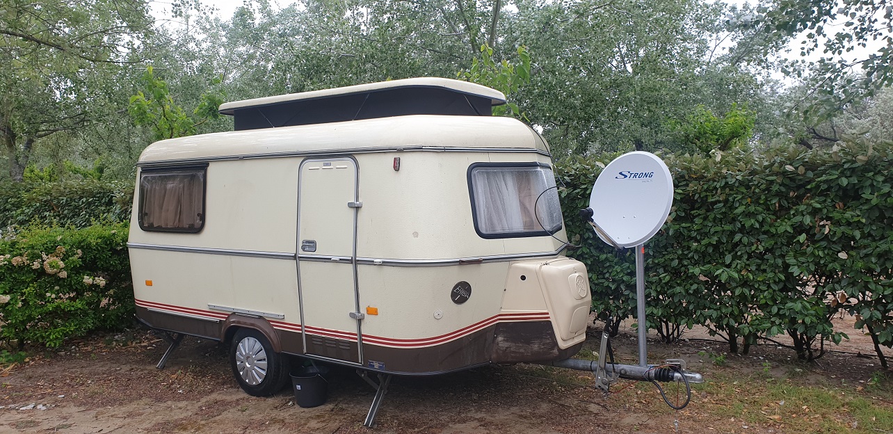

J'ai posé mon : eriba : sur ses roues, jusqu’à présent elle était sur chandelles.
Je n'ai pas eu de problème pour la débâcher vue que la bâche c'est envolé la semaine dernière: les fixations de toute les sangles ont rompu les unes après les autres et en plus elle se déchire de partout sans aucune raison apparente. Si vous cherchez une bâche je vous déconseille le modèle que j'ai choisi.
J'ai effectué plusieurs modifications durant cet hiver:
- changement du câble que relie la caravane à la voiture par un 13 fils, maintenant le frigo est alimenté en 12V uniquement quand la voiture est allumée
- remplacement de la boîte de dérivation sous la caravane pour une plus grosse capable d’accueillir les nouveaux composants
- installation de deux batteries auxiliaires
- installation d'un relais qui permet de changer le mode d'alimentation de la caravane: soit alimenté par la voiture avec le plus permanent, soit par les batteries. Pour changer de mode il suffit de tourner le coupe circuit situé sur les batteries
- installation d'un deuxième relais commandé par un contrôleur de batterie: quand je l'aurais réglé comme il faut il coupera le courant quand la tension de la batterie sera inférieure à 12V
- nouveau câblage protégé pour les pompes des éviers, avant elles étaient pontées sur l'éclairage sans fusibles
- installation de plusieurs allumes cigares
- installation d'une télécommande qui permet d'allumer les plafonniers avant et arrière
- tout l'éclairage est à désormais à LED
- remplacement des amortisseurs
- remplacement de l'amortisseur de timon et du soufflet
- remplacement du câble de sûreté
- changement des pneus par des Nankang CW-25 renforcés
- achat d'une jante, j'ai maintenant une roue de secours
Pour les allume-cigares j'ai réalisé une boite avec trois prises (elle manque de finition):
Aujourd'hui j'ai fais un essai routier d'environ 20 kilomètres, rien à signaler tout roule sans problèmes. Je pense être prêt, la semaine prochaine départ pour Cernay.

Au départ j'avais pensé me passer de TV dédiée et simplement utiliser mon PC avec l'application Molotov. Cela fonctionne bien mais cela consomme énormément de données Internet et mes forfaits étaient vite épuisés. J'ai aussi pensé à la TNT classique mais je sais par expérience que ça fonctionne pas toujours bien. La solution que j'ai choisie est donc la TNT par satellite. Un rapide passage par un magasin de bricolage et me voila équipé d'un décodeur TNTSAT et d'une parabole. Le décodeur est raccordé à un écran 24" (que j'utilise habituellement chez moi) et à un petit kit de haut parleur. Le décodeur peut s'alimenter directement en 12V mais je ne me suis pas encore penché sur le sujet. L'écran par contre doit impérativement être alimenté en 220V et cela m'oblige à utiliser le convertisseur 12V/220V hors camping.
Après avoir cherché un peu partout des solutions, voila le montage que j'ai choisis:
Globalement ça fonctionne bien mais je suis quand même un peu déçu par les bugs. Aujourd'hui le vent et la pluie affecte la qualité de réception. Il me faut aussi m'habituer au réglage, j'ai vraiment galéré au début.

Moi , j'ai la mème chose mais avec un trépiéd pour la parabole et 25 m de cable , si bien que je peux mettre et déplacer ma parabole dans les meilleures conditions possibles.....et toujours une image impeccable. ;-)

Le trépied c'était ma première idée. Au départ j'ai monté la parabole sur un trépied d'appareil photos, ça fonctionnait mais c'était pas très stable. Par la suite j'ai acheté un tube pour la fixer sur le timon. Dans tous les cas, j'embarque toujours les deux systèmes, car le trépied me sert aussi à tenir une caméra wifi (aide à l'attelage).

La plupart des bugs que j'avais était du à une mauvais orientation de la parabole, en affinant les réglages j'ai fini par obtenir une image parfaite. Je vais maintenant voir si je peux faire une installation plus propre à l'intérieur, par exemple avec un écran fixé grâce à un support VESA et me pencher sur l'alimentation du décodeur en 12V.
