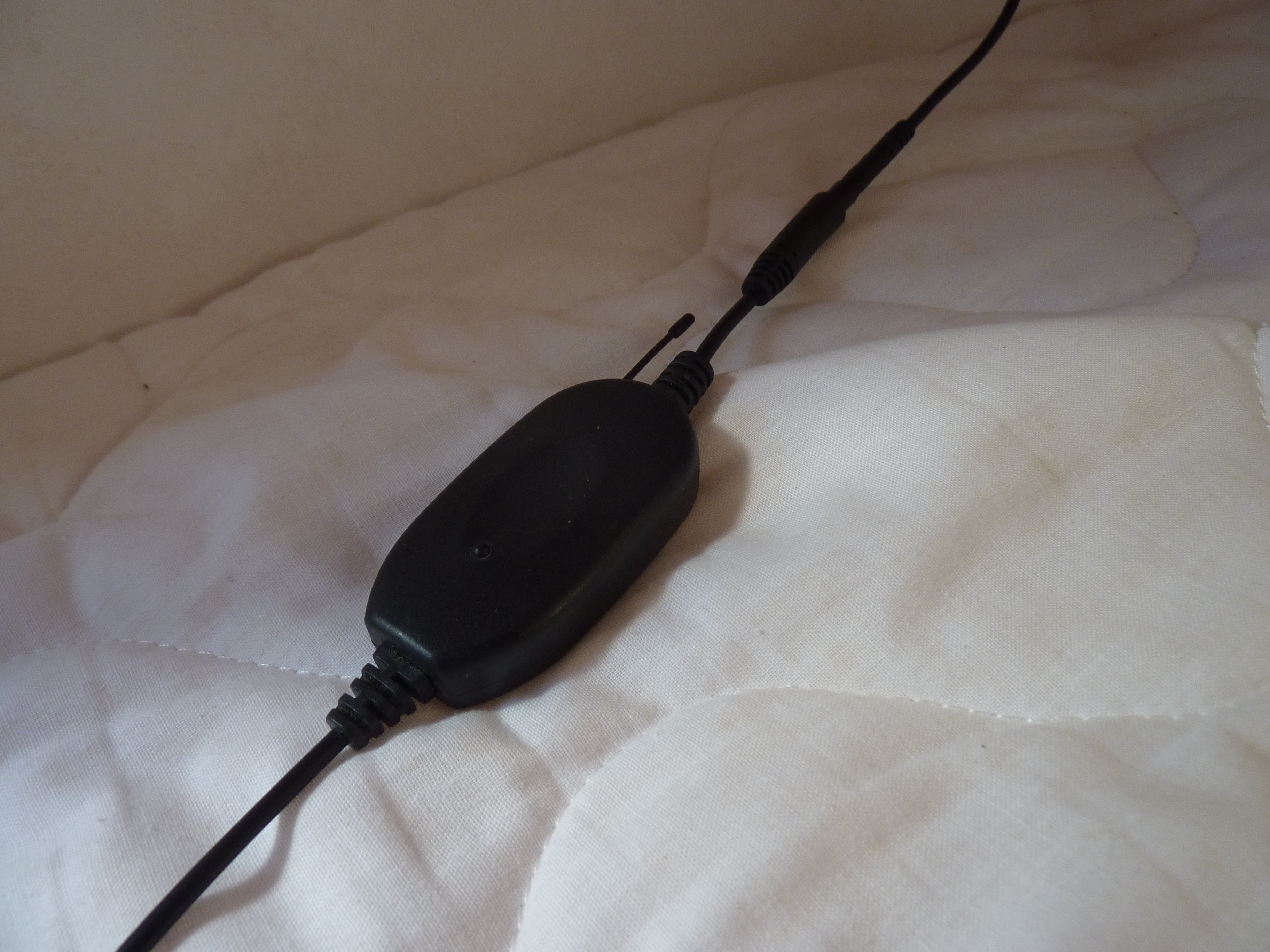

Re: Camera à l'arrière de la caravane
Comme j'ai depuis peu racheté l'ensemble Traceur (Toyota RAV4 4x4 et la Troll 530 de feu mon amie "Cléopatre") je me suis décidé à lui ajouter une caméra arrière sans fil pour avoir une vue arrière lors des déplacements.
La caméra est dotée de 6 leds infra-rouge pour une vision de nuit.
L'émeteur et le récepteur fonctionnent sous une tension comprise entre 9V et 12V (j'ai essayé avec une pile de 9V ca fonctionne mais avec une moins bonne qualité d'image qu'en 12V)
Je l'ai essayé l'ensemble en ayant ma 407 entre la caravane et mon RAV4 portes fermées et moteur en marche, l'image est tout à fait acceptable sur un petit moniteur 4,7" connecté au récepteur sans fil et au 12V (prise dans la console centrale)
Voiçi quelques photos...
Partie Émetteur connectée à la caméra qui se trouve en haut de la baie arrière de la caravane et une prise 12V
