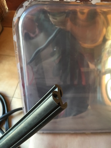

une petite question sur la pose des joints pour la baie avant .
Est ce que je peux poser le joint d'un seul morceau ? C'est ne pas le couper mais faire plier dans les angles?
Merci de m'éclairer de vos lumières ;-)

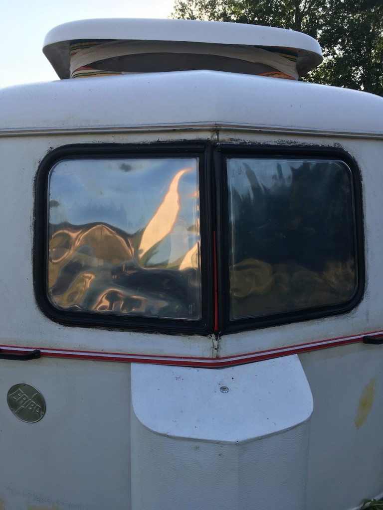

A voir les photos, ta vitre avant est en deux parties ou une seule en forme de Vé ??
Si en deux parties, je pense que le joint vertical doit avoir un profil différent des ceux en périphérie. Si contact vitre vitre, à moins qu'au centre il y ai un tube carré ... Je ne connais pas ce montage. :nono:
Pour les coupes d'angle voir comment était monté celui d'origine (coupe à 45 ° ???)

Oui La baie est en deux parties, et renseignement pris auprès de Tonton Eriba deutchland, pas de joint en un seul morceau. Donc j'ai posé en 2 angles 45° oups et les petites imperfections bouchées au joint noir ;-)
Re: Question sur la pose Joint Baie Avant Pan Familial 1976
oui c'est à angle droit , pliage impossible
Couper à 45 et coller à la cyano avant montage est l'idéal
