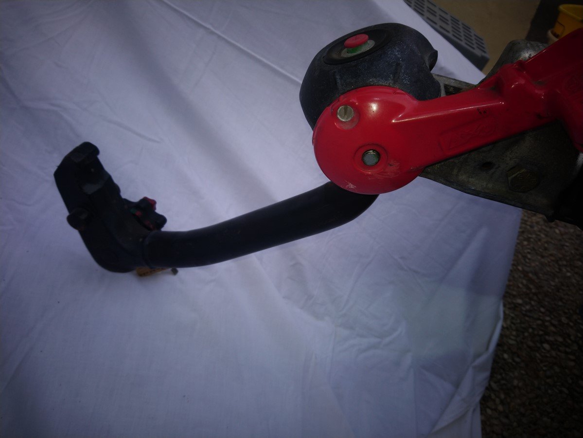

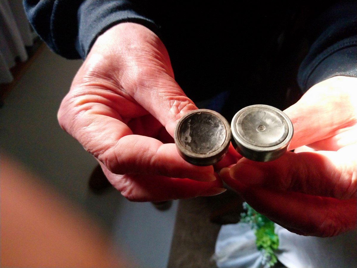

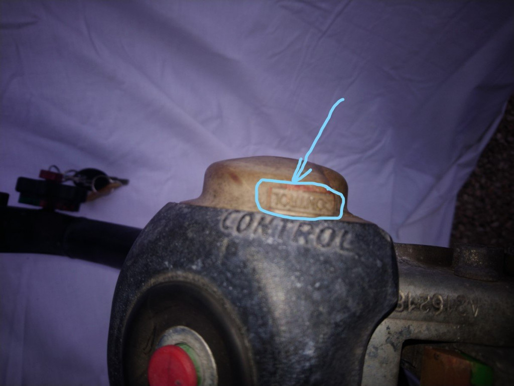

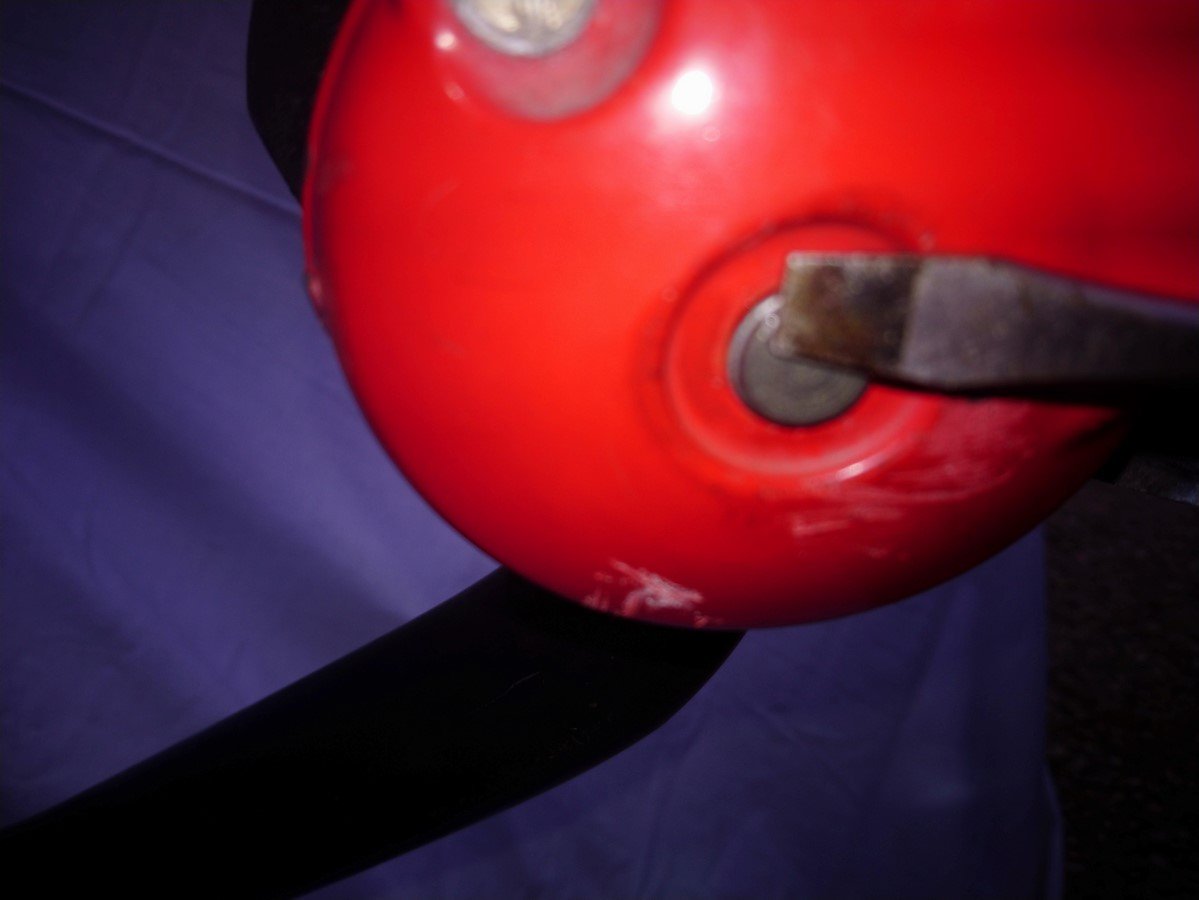

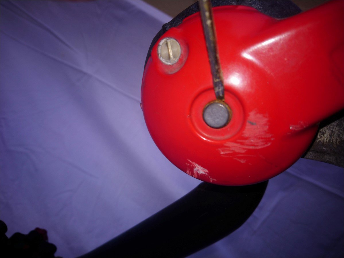

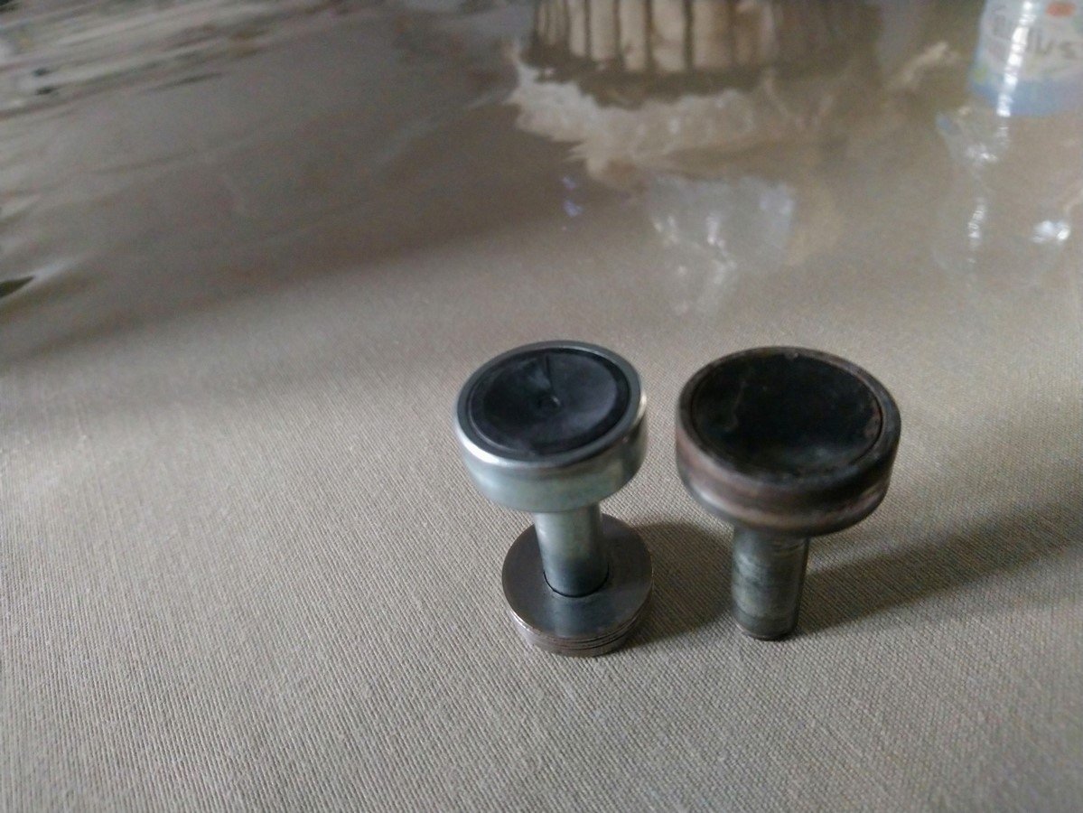

En revenant des Pyrénées, la boule d'attelage faisait du bruit. je regarde les coupelles et décide de les changer.LANDERIBA a écrit : dim. 16 juin 2019 13:54![]()
Une coupelle est usée quand le métal en bordure frotte sur la boule.... et fait du bruit !!!
En image pour les novices.
Temps, environ 1/2 heure de retraité !
Il faut repérer le jonc qui fixe la coupelle. ( 1 de chaque coté) Pour cela, serrer un peu la molette de serrage du AKS 1300.
Placer un petit tourne vis assez fin, derrière le jonc et faire basculer le tournevis. Mettre sa main devant le jonc sinon, on ne retrouve pas le jonc (De toutes façons, on en mettra un neuf)
Pousser vers l'intérieur la tige de la coupelle et la sortir de son emplacement.
Récupérer le roulement et le graisser avant de le remettre sur la tige de la nouvelle coupelle (sans mettre de graisse sur la coupelle sinon, ça va moins bien fonctionner)
Remettre la nouvelle coupelle en place puis installer une boule d'attelage afin de bloquer la coupelle.
Installer le nouveau jonc en s'aidant avec le plat du tourne vis.
Faire l'autre coté !
Voilà, c'est à vous maintenant.

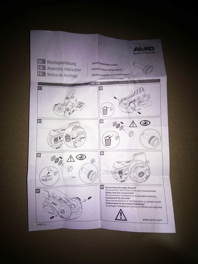

- La notice explicative.
- DSC_0400 (Copier).JPG (115.41 Kio) Vu 7828 fois

Ben Alain, il était temps de les changer tes pastilles
Heureusement il restait les tiges !!
