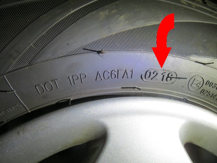

A fuir le Blaxon,
Après le DOT, les premiers chiffres: la semaine et les deux suivant: l'année, ici seconde semaine 2018 La première une 4 places couchés, la seconde est une 3 places couchés, .

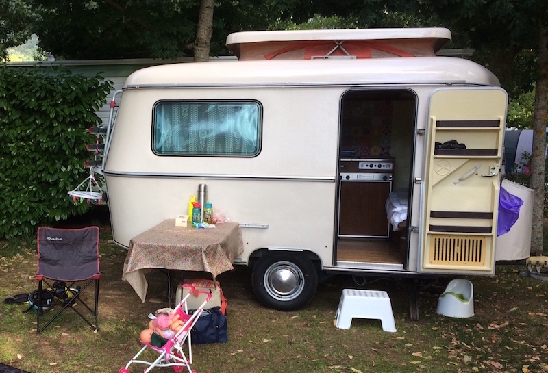

On a finalement trouvé une Familia de 1979.
Après un bon nettoyage et une remise en état mécanique (roulements, freins et pneus), on a fait notre 1ère sortie dans les gorges du Tarn.
Pas déçus du voyage !
