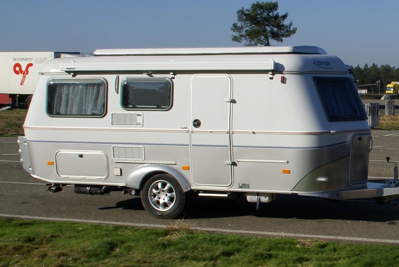

Beau bricolage, juste un peu bas, ne pas prévoir la descente d'un trottoir, par contre une question, pourquoi une batterie à décharge lente qui est faite pour une faible consommation dans une longue durée alors que ce type de matériel consomme un fort ampérage en peu de temps ???

Il faut 20 cm pour un mover.....je connais au moins deux endroits avec un gendarme couché ou tu laisseras ton mover sur place.... :ghee:
Re: mover enduro EM203
D'autant que lorsque la suspension s'écrase la garde au sol diminue !!! :(

Suite à un sujet mover explosé il y a une dizaine de jours, encore un montage qui ne parait pas ou peu rassurant !!! Je peux me tromper aussi, l'herbe est à quelle hauteur :ghee: :(
Perso à l'origine le mien étant monté chez des pros avait le même aspect mais suite au post d'oscar (en 2012) et son montage perso, j'ai fait refaire mon installation par un voisin bricolo, maintenant mes moteurs sont orientés vers le haut (oui il y a de la place et de la hauteur à gagner) depuis jamais eu de problème en 7 ans .
Le haut risque vient aussi du choix du modèle de mover ; "le reich" de par sa configuration convient parfaitement aux : eriba :
Pendant plusieurs années ce modèle a fait l’unanimité ici; bizarre actuellement on ne voit plus de montage à base de Reich economy, il n'est plus fabriqué ?

Regardez les photos la différence c'est simple à comprendre , il faut privilégier des modèles extra plat mais bon c'est vrai ils sont plus chers !!!!

Tant pis je l'ai mis chez Narbonne À......(enduro EM 203)
j'ai 16 cm :-/ :-/
Pour l'instant tout va bien !!!

c'est ta photo en gros plan qui nous met la pression , tant mieux si c'est cool pour toi :super: :merci:
