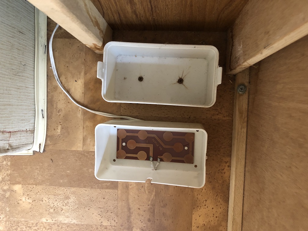

A quoi sert ce boitier électrique sous la dînette ?
Je me demande à quoi sert ce boitier électrique sous la dînette à coté du meuble évier....
Merci pour vos réponses
- IMG_4586.JPG (263.62 Kio) Vu 8823 fois

il doit servir à alimenter une pompe, je suppose.
Il manque juste la pile.
J'avais ça sur une de mes anciennes caravanes, je l'ai supprimé et relié la pompe en sortie de transfo.

Re: A quoi sert ce boitier électrique sous la dînette ?
Oui c'est le boitier pour mettre 2 grosses piles carrées pour la pompe à eau

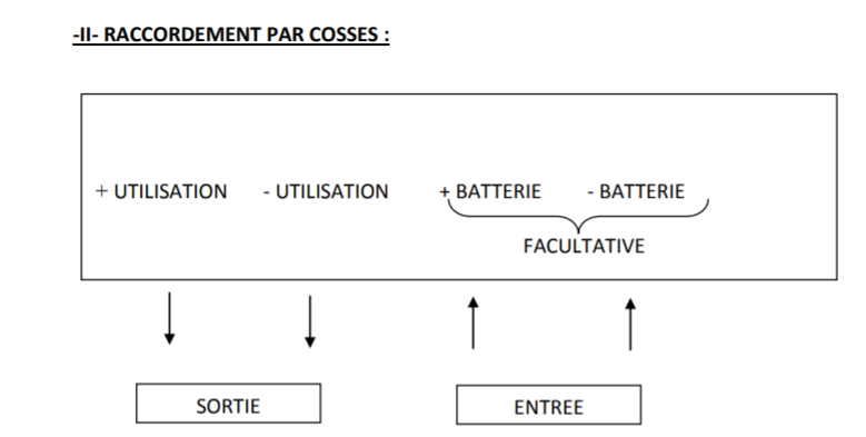

tu peux remplacer ce boitier par un transformateur Scheiber http://www.scheiber.com/doc_technique/gamme-wr-12v/
LE 220V est à prendre dans une boite de dérivation accessible en démontant une grille d'aération du frigo
tu ne dois pas avoir de transfo vu que tu as le boitier pile
dans ton cas les éclairages en 12V doivent fonctionner quand tu es attelé
sinon tes luminaires sont doubles, donc fonctionnent en 220 branché au camping
Pour cette raison que le boitier pile est présent pour la pompe
Laurent
Laurent
