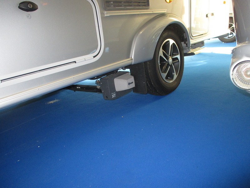

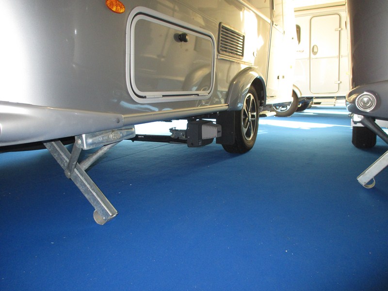

mais ce n'est pas mieux pour ceux qui choisissent de le monter en série chez : eriba : Regardez une belle 530 neuve prise en photo déplace caravane placé à l'arrière de la roue. Voilà donc ce qui est prévu dans le bureau d'étude d' : eriba : ! La garde au sol est ridicule. :aille2:
J'ai déjà écrit à : eriba : pour qu'ils prévoient un espace dès la conception du chassis: le mover y serait logé et protégé sans entraver la caractéristique n°1 des Eriba touring = des surbaissées passe-partout.
Bien entendu , l'écoute fut immédiate. :boum:
Pas grave , un mover ça se remplace et ça ne coûte pas grand chose. :(

Heureusement qu'il y a encore des pros de nos : eriba : , je cite Cernay, Denis ou Gino n'auraient jamais monté un mover si bas.
Il est malheureux que des pseudos pros fassent une magouille pareille : Mecontent : et pourtant le matériel (supports) et movers existent, voir

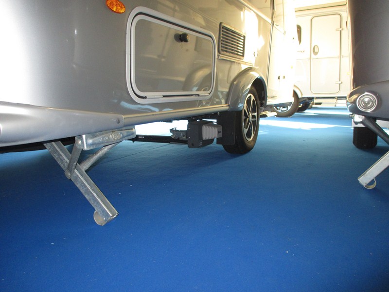

En voilà un à la bonne hauteur :
eribatroll540-22 MOVER.jpg (287.14 Kio) Vu 13619 fois
comparez avec celui monté en usine :rougefaché:
mover eriba.jpg (48.51 Kio) Vu 13602 fois

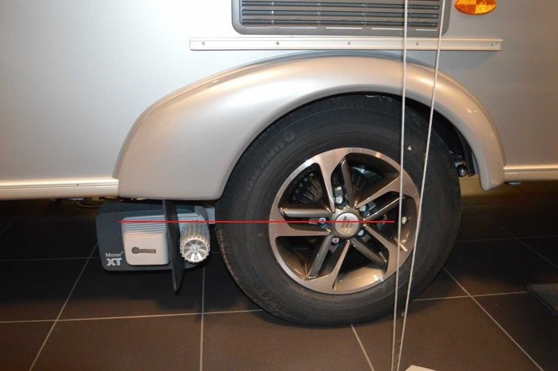

Montage du mover avec le moteur monté à l'envers = dégagement.
Normalement, l'axe du mover devrait se situer dans l'axe de la roue, surement pas plus bas.
Mais cette cote varie avec le chargement de la caravane.
Montage par un professionnel de Belgique.
Hauteur du mover.JPG (105.5 Kio) Vu 12996 fois
