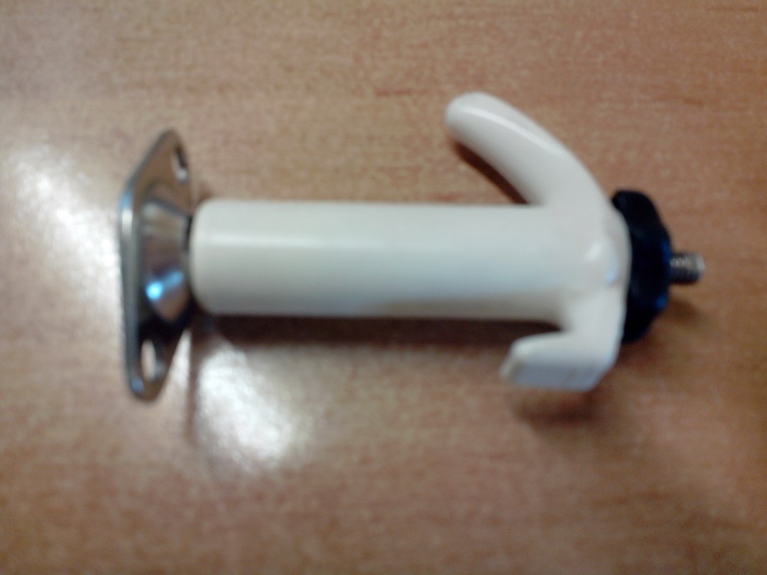

Ce post a pour but de répertorier tous les possesseurs d'une caravane ayant un problème de toit qui vibre, et qui parfois se soulève en roulant.
Manifestement « défaut de conception »
Pour plus d’info sur le sujet voir entr'autre la discussion suivante : viewtopic.php?f=17&t=10624
Le but de ma présente démarche est de se regrouper, pour présenter une requête auprès de la société Hymer.
La finalité étant que cette société résout le problème des toits qui vibrent sur chacune de nos caravanes.

Je vais d’abord les contacter; si ils acceptaient de me fournir les accroches vissées gratuitement, alors ce serait bon ponctuellement.
Mais pour les autres, tous ceux qui ont, où vont découvrir le « poteau rose » !!! Ça mériterait d’être traité globalement.

comme Y ST Malo ton toit était sécurisé par des attaches tu les a démontées pour l’esthétisme et maintenant il vibre , tu peux toujours les remettre en place .
tu en mets même des supplémentaires si tu le juges nécessaire .

Ce n’est pas pour les pièces à remplacer que j’ai réagit le plus. Voir dans un autre de mes posts, la porte des sanitaires qui s’ouvrait en roulant; problème de conception (mineur).
Mais aucune incidence sur la sécurité, donc j’ai résolu le problème seul et « pis c’est tout ».
Là c’est le problème de sécurité généré qui me fait réagir . Moi c’est bon puisque je l’ai découvert à temps, mais les autres ...

Pour ce qui est de trouver une solution, je n’ai pas de souci :
- remettre mes attaches extérieurs (ce que je vais d’ailleurs faire dans un 1er temps)
Et ensuite pour un meilleur esthétique :
- faire un déflecteur, plusieurs solutions. (à voir)
ou
- doubler mes attaches intérieur, en en mettant deux autres vissées (à voir si faisable)
ou
- mais en 1er lieu, remplacer mes attaches intérieur par des 2 modèles vissés new-look en espérant qu’ils feront le boulot correctement. Et en achetant si j’y suis obligé mais j’aimerais un geste de leur part; la moindre des choses.

Concernant le toit qui vibre, j’ai appelé l’atelier de Cernay croyant être directement chez Hymer. Ben non. Mais je suis tombé sur un type sympa qui connait bien le problème.
Il me dit qu’une campagne d’information avait été faite pour rectifier toutes les caravanes de dernière génération qui posait problème.
Je me suis planté en mettant en cause le sérieux de la marque. Donc je dois le dire.
Ceci n’empêche que probablement d’autres caravanes sont comme la mienne. Des 1ers propriétaires négligents qui n’ont pas fait suite au rappel d'YHMER, et ensuite des gens comme moi qui récupèrent des caravanes d’occasions et non informés du problème.
Je pense qu’il serait bon d’être vigilant et d’informer les nouveaux sur le forum.
Pour moi. La personne de l’atelier que je viens d’appeler se charge contacter le service concerné de chez HYMER pour obtenir l’autorisation de m’envoyer gratuitement les nouveaux crochets à vis.
Ce Mr n’est pas responsable de mon problème, il n’est pas de chez Hymer, je ne suis pas client; et il va me rendre ce service. Chapeau
Il faudra que j’attende septembre, « Hymer » est en vacances.
Je ne manquerai pas d’informer ici de la suite.

Crochets de fixation du toit amovible reçus.
Offert gracieusement.
Les gens de l’atelier de Cernay ainsi que les représentants de la marque Hymer à Cernay font leur possible pour satisfaire les clients, mais j’ai l’impression que cela est fait au coup par coup.
Pour te répondre Benjamin, y a-t-il eu vraiment une campagne de rappel.… ???
« En tout cas » merci à eux.

Chose incompréhensible, les tiges filetées sont trop courtes ! tout au moins sur ma 530. Y a-t-il des modèles de différentes longueurs ?
Il a fallu que je lime le bout des tiges filetées qui étaient « matées », pour dévisser un peu plus et enfin pouvoir accrocher.
Si cela n’avait pas suffit j'avais la possibilité de mettre des boulons plus longs. Il me manquait presque 1 cm.
