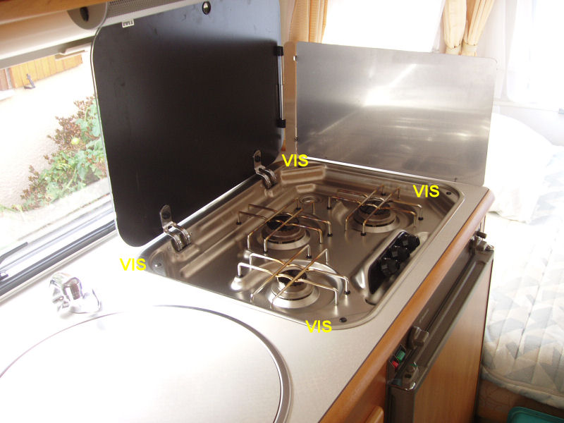

Echange de la résistance 220V-125W par une 230/240V-125W : l'opération consiste en l'échange de résistance dans la corps de chauffe. Dans le cas présent, il s'agit de la résistance 220V, la procédure est identique pour l'échange de la résistance 12V et valable pour tous les frigos Electrolux ou Dometic.
Les frigos récents (le 4230 comme le mien) sont équipés de résistances coudées comme vous pouvez le voir sur la photo. Les générations plus anciennes ont des résistances droites ; mon frigo aura tenu 3 ans. L'ancienne résistance était une 220V-125W, la nouvelle une 230-240V. Pourquoi a-t-elle lâché ? Est-ce dû au fait que l'EDF distribue du 230V voire plus au lieu du 220V ? Cette résistance m'a coûté 34,13 € chez un accessoiriste caravane agréé Electrolux Dometic, au lieu des 60-70€ annoncé par un autre.
Procédure d'échange:
ATTENTION, LA CARAVANE DOIT ETRE DEBRANCHEE DU SECTEUR, LE 230V arrivant directement à l'arrière du panneau de commande, Robinet de gaz FERME.Pour cette opération, le frigo sera sorti de son logement donc déconnecté du gaz et de l'électricité.

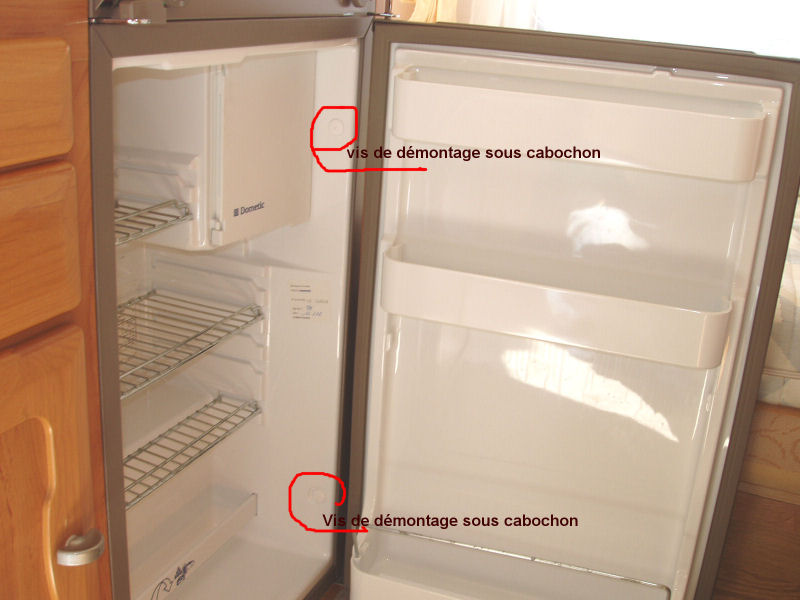

1- Enlever la porte et le bandeau supérieur fixé par 2 vis. Si nécessaire, démonter la plaque Gaz (chez moi, une vis dans chaque angle) ; désolidariser le tuyau de gaz au niveau du raccord.
2- Pour sortir le frigo de son alvéole (enlever les 4 vis de fixation situées sous des cabochons, sur les côtés, à l'intérieur du frigo).
En principe entre la plaque gaz et au dessus de la moitié arrière du frigo doit se trouver un panneau isolant (laine de verre ou autre). S'il y en a pas, en prévoir au remontage (isole le corps de chauffe de l'intérieur de la caravane).

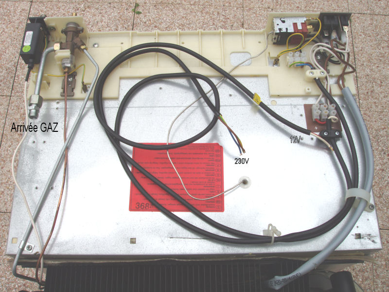

3- Débrancher les cordons électriques 12 et 230V soit au niveau des dominos sur le frigo soit dans les boîtes de raccordement . Veiller à ce que vos fils soient différenciés (un petit schéma sera le bienvenu surtout pour tout à l'heure où il faudra débrancher la résistance sur les connecteurs et le thermostat).
4- Désolidariser l'arrivée du gaz au niveau d'un raccord et...ça y est vous pouvez extraire le frigo, préparez l'aspirateur.

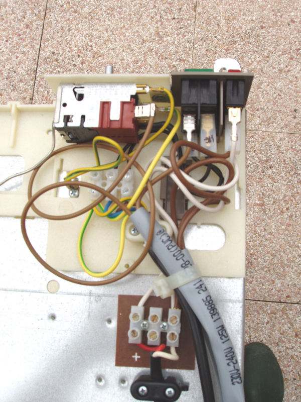

5- Débranchez les 3 conducteurs (phase-neutre-terre) de l'ancienne résistance, enlevez les éventuels colliers de fixation.

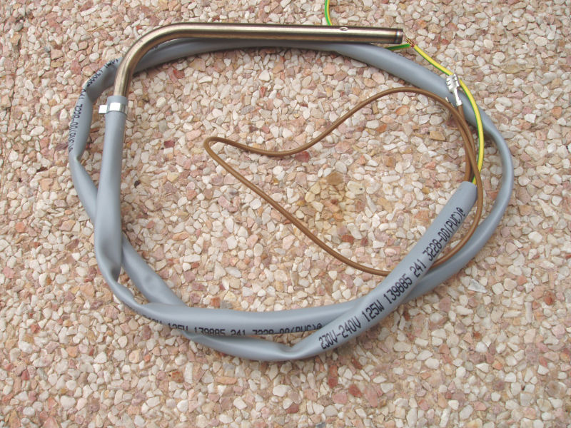

6- Ouvrez le corps de chauffe en sortant les 2 couvercles inférieur et supérieur, déclipez la gaîne alu de protection, manipulez délicatement la laine isolante et sortez la résistance blindée (220V) de son logement , profitez-en pour nettoyer le brûleur gaz (avec précaution).
7- Mettez la nouvelle résistance en place, refermez la gaîne alu, placez les extrémités et remontez le cordon d'alimentation, rebranchez les cosses, vérifiez que la partie brûleur gaz est propre et remontez le tout en respectant la procédure inverse.

- 1-plaque gaz.JPG (86.6 Kio) Vu 30611 fois
- 2-démontage.JPG (70.82 Kio) Vu 30613 fois
- 3-raccordements.JPG (121.37 Kio) Vu 30602 fois
- 4-résistance 230V.JPG (170.06 Kio) Vu 30601 fois
- 5-câblage.JPG (133.69 Kio) Vu 30596 fois
- 6-corps de chauufe.JPG (91.02 Kio) Vu 30586 fois

Je relance ce post car je suis tombé en panne de froid durant notre voyage de 3 semaines en Rep Tchèque (je ferai un récit plus tard sur ce beau périple ).
Le frigo fonctionne en 12V, au gaz mais plus au 230V --> j'en conclus que c'est la résistance qui est HS selon les différents éléments pris sur ce sujet.
J'ai attaqué ce soir le démontage du RM 4230 Electrolux selon les photos de ce post
mais par contre j'ai un doute sur un point
: le voyant vert pour le mettre sur le 230 V , est-il en série avec la résistance du frigo car celui-ci s'allume bien ?
Merci à ceux qui ont changé cette résistance de m'éclairer sur ce point et savoir le prix d'une résistance , est-ce qu'on la trouve facilement etc ... .

2 cas possibles de câblage :
Soit la lampe témoin de l'interrupteur est en série avec la résistance du frigo, si l'un des 2 éléments est cramé, le circuit est ouvert, la lampe témoin ne s'allume plus même s'il n'y a que la résistance qui est HS.
Par contre si la lampe témoin de l'inter et la résistance du frigo sont en parallèle, tu peux avoir la résistance de cramée, la lampe témoin sera tjrs allumée et à l'inverse, la lampe témoin peut être HS et la résistance OK.
Ma question : Nous sommes dans lequel des 2 cas ?
Tu n'as pas compris ma question

La signalisation ( voyant vert ) est toujours montée en parallèle sur l'utilisation, son allumage signale la présence secteur en sortie de l'interrupteur et au delà il peut se passer bien des choses ( mauvais contact etc...)
des lampes fusibles montées en série existent encore de nos jours, très très rares et sur des circuits très basse tension
Dans le cas présent il te faut vérifier la présence du 230V sur les 2 fils marrons venant de la résistance sans rien débrancher
si tu n'as pas de multimètre pour la mesure de tension sers toi d'une ampoule 230V montée sur une douille avec 2 fils, ( 1 fil sur la cosse fil marron côté interrupteur et l'autre sur le fil marron côté thermostat)
- interrupteur ( voyant vert sur marche )
- l'ampoule s'allume: résistance HS ( état à vérifier si possible avec un multimètre )
- l'ampoule ne s'allume pas : est ce que le thermostat est sur marche ( tourné au max vers la droite ? ) dans ce cas il serait la cause du dysfonctionnement
ne pas oublier que le thermostat ne sert pas lors de l'alimentation en 12V
Où trouver une résistance? comme je l'ai précisé plus haut, j'avais trouvé la mienne chez un accessoiriste caravane agréé Electrolux Dometic ( groupe pro accessoires )
attention au prix pratiqué par certains magasins
bonne recherche
