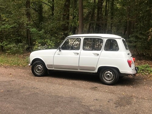

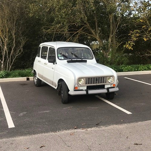

Dans l'entrefaite, j'ai fait l'acquisition d'une Renault 4 Clan de 1992.
Moyennant le montage d'un attelage (beaucoup plus simple), il n'est pas impossible que je fasse l'acquisition d'une Puck millésime 1990, (comme celle du catalogue 1993) pour les weekends à la campagne par la nationale.
La R4 peut tirer 600kg (sur le papier) et les Pucks (vides) font 410kg.
