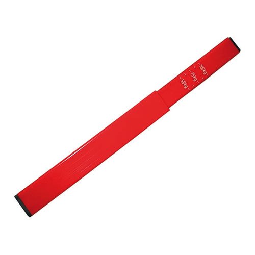

Utilise un pèse flèche !! C'est pas très précis mais donne une bonne idée!!
- 1003.jpg (12.9 Kio) Vu 8724 fois
