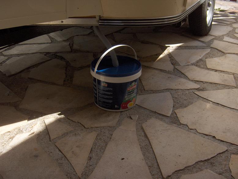

Je me suis penché sur le problème d'évacuation d'eau usées de l'évier de cuisine. En effet si on part du fait que les rejets d'eau de l'évier sont peu polluantes, il fallait donc trouver un truc qui nous évite la corvée d'aller régulièrement vider le seau. :idea: J'ai donc procédé à la fabrication simple d'un mini épurateur, voila comment: tout d'abord je recherche un petit seau avec couvercle hermétique genre seau a peinture en plastique pas trop haut pour qu'il puisse glisser sous la caravane .

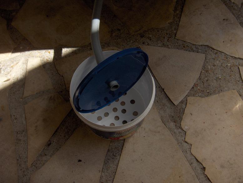

Je perce le couvercle pour pouvoir y emboîter le tuyau d'évacuation d'eau. Avec un emporte pièces ou autre outil je perfore le fond du seau d'une multitude de trous ensuite je découpe dans un filtre de hotte de cuisine une pièce circulaire pour recouvrir le fond du seau après quoi, je recouvre de quelques centimètre de sable fin, je referme le couvercle et je place l'ensemble sous la caravane.
L'eau en s'écoulant sera débarrassée de ses débris et pourra s'infiltrer dans le sol. si l'on souhaite augmenter la filtration il suffit de doubler voir tripler le filtre de hotte une fois le séjour terminé il suffit de mettre le sable dans un endroit approprié et de nettoyer le ou les filtres pour un prochaine usage. :super: ....................

Juste une petite chose vu que tu récupères de l'eau propre pourquoi ne pas l'utiliser pour les wc chimiques :loving:
Je pense qu'il est possible de faire sur un jerrican un étage filtration et l'autre étage pour le stockage de l'eau. Non? :amen: :amen:

Bien sur que je l'utilise ce système il est vraiment efficace .je n'ai pas pris le risque d'en parler aux gérants de camping craignant un refus...........mais comme le système est fiable je ne vois pas de raison de ne pas l'utiliser.c'est mieux que de jeter les eaux usées dans les plates bandes (déjà vu plusieurs fois) bien sur il s'agit d'eau faiblement chargées en résidus solides et eau peu polluante ............bise a tous A+
PS.si tu utilises la solution astucieuse de sergio ça règle le problème.

Tout comme Tintin, je crains que ce système ne soit guère apprécié sur les terrains de camping :
1) je ne pense pas que le gérant t'en donne l'autorisation - tu as résolu le problème en te gardant bien de lui en parler - et pour cause !
2) l'eau qui s'écoule dans le sol va rendre ta place toute boueuse, ce qui ne sera guère agréable ...
Enfin, aller 1 ou 2 fois par jour vider un jerrycan d'eau de cuisine n'est pas une si grande corvée : çà occupe et on rencontre les autres ...
Désolé, mais je ne trouve pas que ton "invention" soit bien utile ...
Sans rancune, quand même . Ce n'est que mon humble avis !
Cab12
Messages : 181
prénom : Jean
Re: Mini station d'épuration
Message non lu par Cab12 »
J'y reviens !
Par contre en camping sauvage ou lors de bivouacs, ton idée peut être retenue évidemment puisqu'il n'y a aucun lieu prévu pour collecter ces eaux usées! Mais seulement dans ce cas là, je pense .

j avais lu ce post au début de ma fréquentation du forum cette idée lumineuse est restée
en sommeil depuis , j ai mis de coté un sceau adéquat mais pas encore réalisé le matos
je compte rajouter au dessus du filtre de hotte une trémie très fine de façon a récupérer les
minis débris , nous nous servons de levier uniquement pour des opérations très simples et peu
salissantes de l eau donc je vais le mettre en pratique sachant que suivant l éloignement des
sanitaires nous arrivons à ne pas nous servir du tout de l évier.
j apporte ces précisions par rapport aux remarques de cab12 :il est bien évident que ce système
ne peut servir qu avec un usage très modéré de l évier!!!!sinon bonjour la gadoue...
