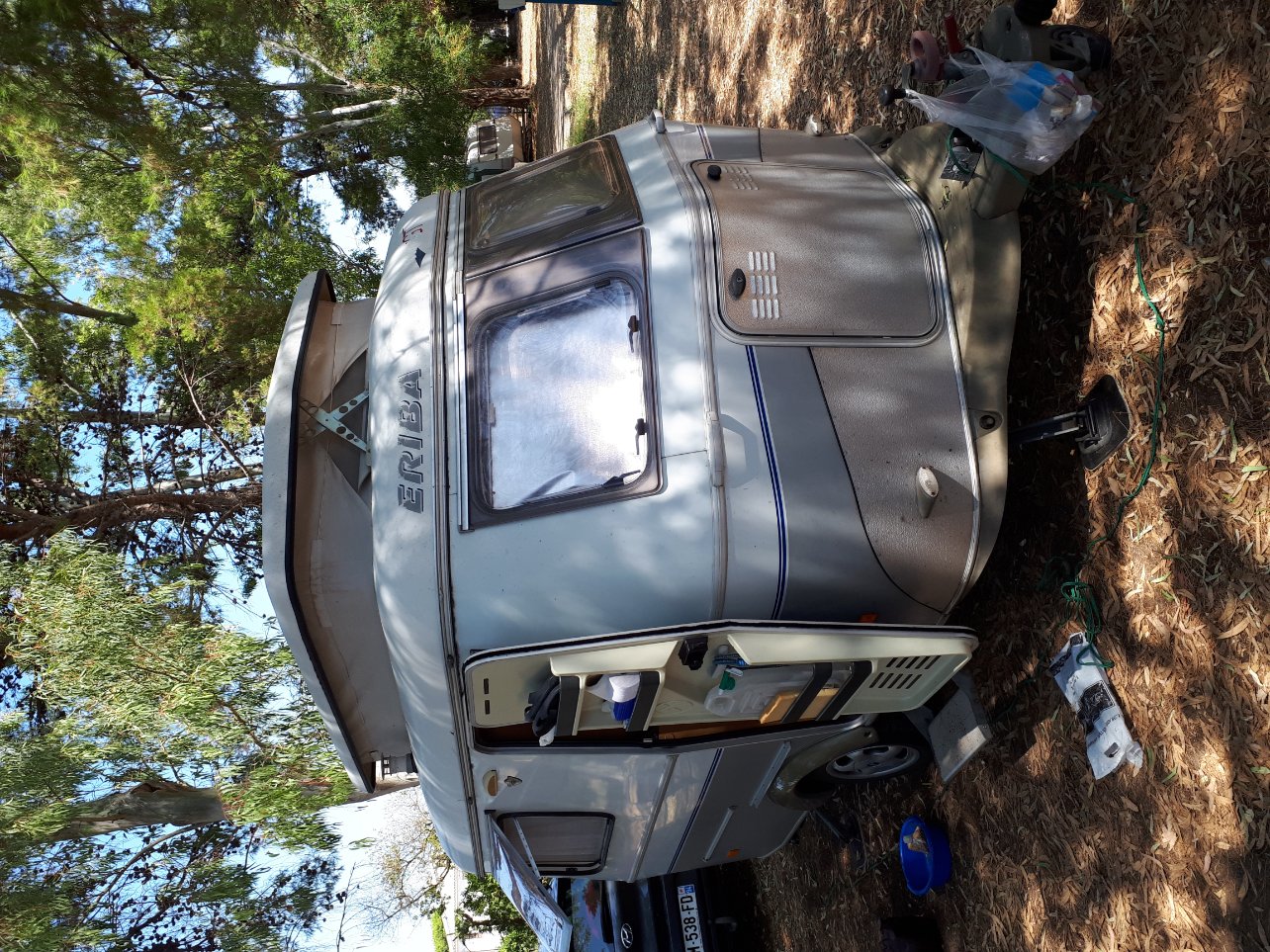

Voilà on en rêvait...c'est fait !
Un super séjour en Eriba en Sicile. 4200 Km au total pour tester la roulote.
Ce fut un vrai plaisir à tracter et à vivre...même si compte tenu de la météo on était toujours à l'extérieur :hehe:
Bon seul bémol ...soyons honnête : nous nous sommes bien cogné une ou deux fois en montant dans la caravane :/
Depuis l'achat, l’hiver dernier, j'avais fait quelques petits aménagements...grâce à la lecture des post de ce forum :
- changement des ampoules par des LED
- prises USB pour spot lecture et pour charger portable et cigarette !
- changement bouteille gaz par Twiny
- wc potti dans coffre avant.
- réaménagement du dessous d'évier en supprimant la réserve d'eau
et achat d'un sur matelas à mémoire de forme pour le confort !.( A ce sujet la transformation en lit fixe avec sommier à lattes me tente bien pour l'avenir)
Donc un grand merci à tous ceux qui postent leurs conseils et expériences sur ce forum.
Cependant reste encore des modifications à faire des questions en suspend ....et comme nous n'avons croisé aucune Eriba.... je vous les pose ! (je n'ai pas encore épluché tout le forum)
- J'ai trouvé assez dur pour soulever le toit : est-ce normal ? faut-il graisser quelque chose ? les ressorts ?
- les suspensions couinent . pourquoi ?
- le freinage doit être à régler car bruit de grincement lors de grandes et longues descentes.
- des compas de fenêtre ne fonctionnent pas
Voilà de quoi faire pour l'hiver !
