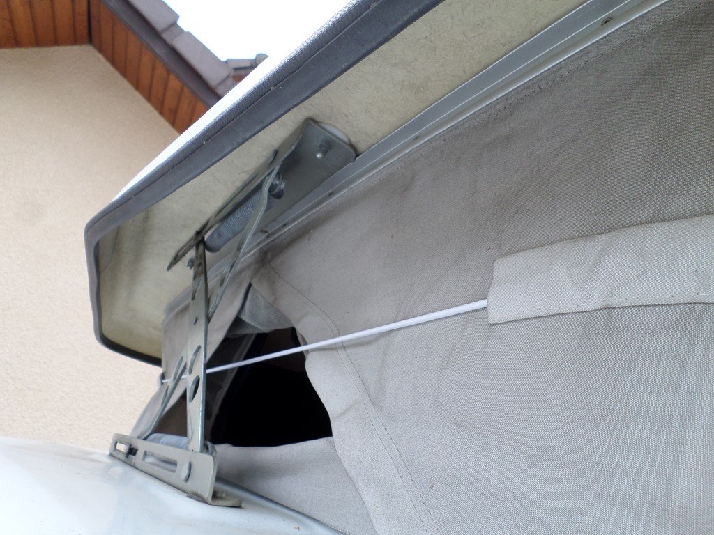

Voilà comment se présentent les choses sur ma 530 GT, de la même année que la tienne je crois. Aucun souci, en contrepartie, je veille à toujours descendre la rehausse en premier par l'avant, puis par l'arrière. A l'ouverture, toujours côté attelage en premier, puis l'arrière. Quand je manipule la poignée de tirage de l'intérieur, je tire fermement mais bien dans l'axe et souvent la porte d'entrée ouverte, aucun souci non plus avec les crochets. Pour le graissage, voir avec les anciens du forum.

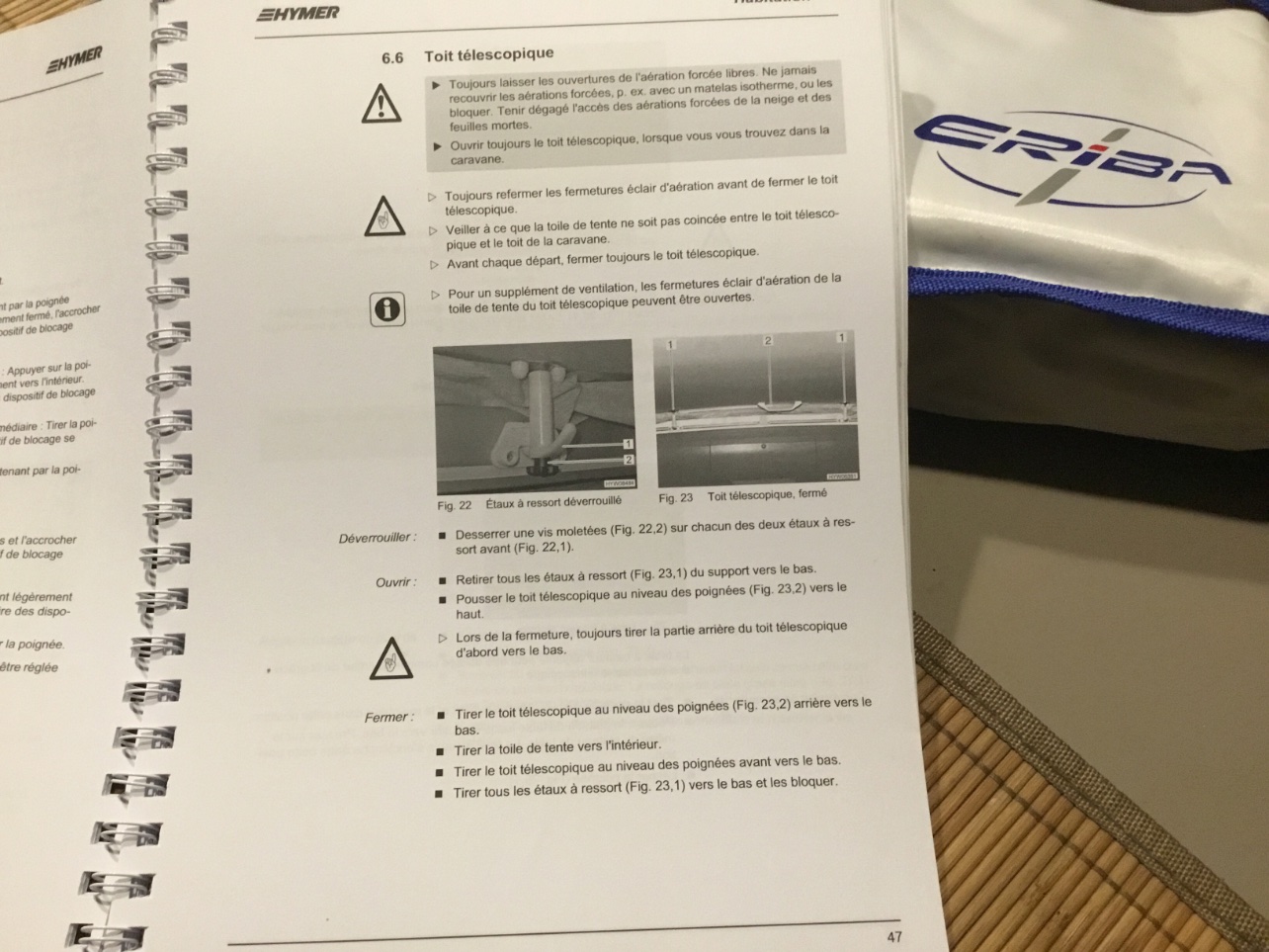

Un doute m a pris à la lecture du post.....donc vérification..... et sur notice hymer sur ma troll 2017 et je pense sur l ensemble du parc à priori , il n y’a pas de sens pour l ouverture . Par contre lors de la fermeture il faut impérativement commencer par la partie arrière .

Pour faciliter la fermeture du toit télescopique,il convient d'abaisser symétriquement d'abord la moitié avant puis la moitié arrière. Il y avait un sens recommandé sur le la notice d'emploi dans les années 2000, après je ne sais pas. J'avais remarqué que les choses étaient plus faciles de cette manière...
Habitation 6, page 6-6, année 2002...

Depuis 2009, les nouveaux modèles de touring ont reçus un toit avec une pointe vers l'avant.
Afin d'éviter un appui sur la pointe ainsi qu'un frottement du toit sur cette pointe,il faut:
Pour ouvrir, pousser verticalement l'avant, puis l'arrière.
Pour fermer, tirer verticalement l'arrière, puis l'avant.
C'est juste noté dans le livre Eriba.
Et pour les 2017, c'est pareil..
Pour ne pas avoir de problème avec la toile de toit qui reste coincée vers l'extérieur, faire la manœuvre d'ouverture et de fermeture avec la porte ouverte.
Ça facilite l'entrée et la sortie de l'air.

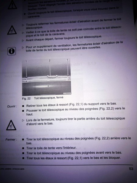

voici la notice de 2012,
La même qu'en 2017 ! !
