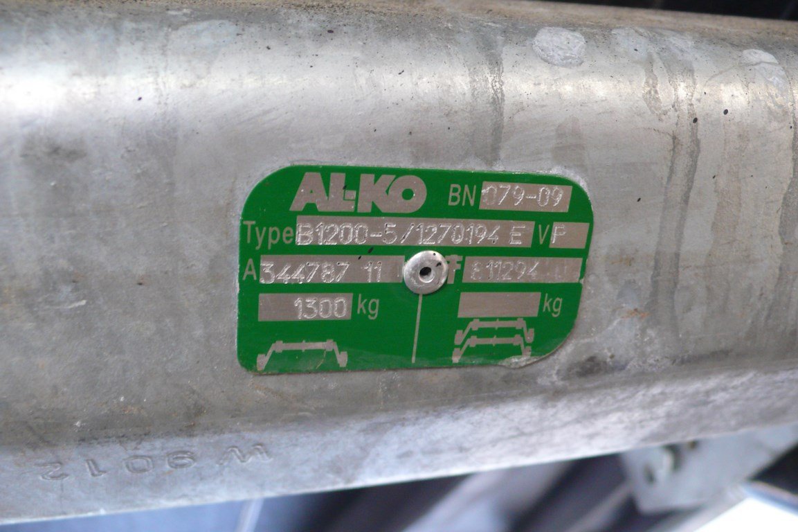

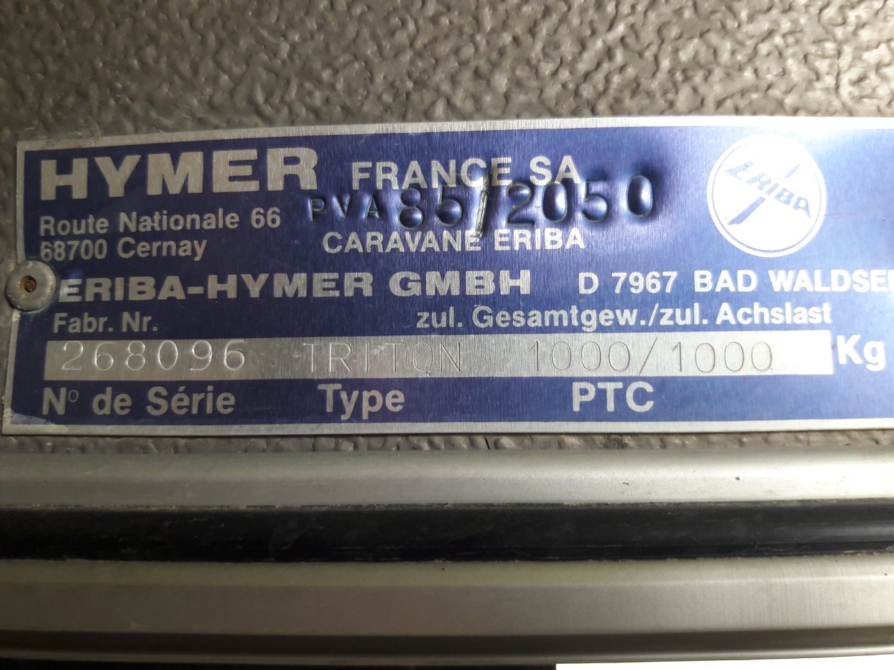

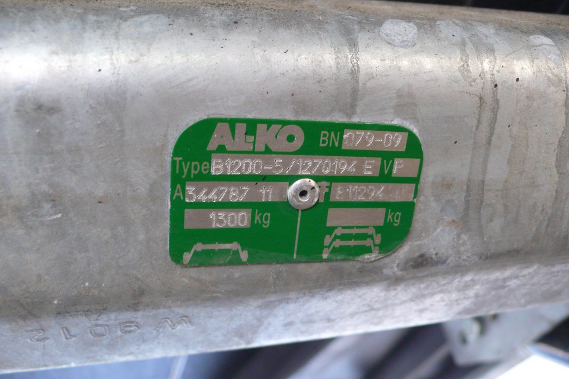

j'avoue n'avoir jamais porté grande attention à cette plaque dont voici la photo
plaque identification
Comment lire cette plaquue, parce que si j'en crois ce qui y figure c'est en totale contradiction avec le rapport que m'a fourni le centre d'inspection.
Que croire ??

Poids total en charge (PTC) 1000 Kg et essieu 1000 Kg.
N° et date ajoutés dans la galerie de nos plaques.

electronn2002 a écrit : lun. 4 nov. 2019 13:15
j'avoue n'avoir jamais porté grande attention à cette plaque dont voici la photo 20191104_120323.jpg
Que croire ??
Lors de l'achat d'occasion, de ma Familia 1992, j'avais fait une nouvelle carte grise. Puis quelques temps après, je me suis aperçu que j'avais 10 Kg de charge utile !!!!
J'ai écrit à Cernay au siège ERIBA/HYMER leur expliquant le soucis.
M. VERNEREY m'a demandé les documents/photos de la plaque de l'essieu, de la plaque à droite de la porte, de la frappe à froid sur le châssis ainsi qu'une copie de la carte grise. Peu de temps après il m'a fait parvenir une rectification pour la préfecture, ainsi que le document barré rouge (PV de conformité de la caravane), ce qui m'a permis de faire modifier la carte grise et d'avoir un poids total en charge correspondant à celui de la plaque bleue près de la porte.
A l'époque tout a été gratuit, y compris la modif préfecture !!!!
Tu peux tenter le coup auprès d'Hymer à Cernay.
JP :ange:

Contact pris auprès des services d'immatriculation et et évidemment comme toute administration ils renvoient la balle dans l'autre camp dans celui du constructeur.
Voici copie de la réponse de l'administration :
"Monsieur Descamps,
Le CIM et le conformité mentionne tout deux le numéro de PVA 85/2050 celui-ci mentionne 800kg de MMA.
La plaquette apposée sur le véhicule est erronée( Mention 1000kg) ou c’est le conformité qui ne reprend pas le bon numéro de PVA.
Il faut vous tourner vers le constructeur afin d’obtenir une plaquette d’identification correcte et/ou un nouveau conformité avec un PVA à 1000kg MMA et une plaquette avec le bon numéro de PVA.
Cordialement.

POURQUOI ? L'importateur eriba en Espagne a homologué une majorité de modèles avec les caractéristiques d'une ????? ------------TRITON :rougefaché:
Vive l'Europe :flageu3:
Re: Contrôle technique
Quel bordel cette europe :rougefaché:
