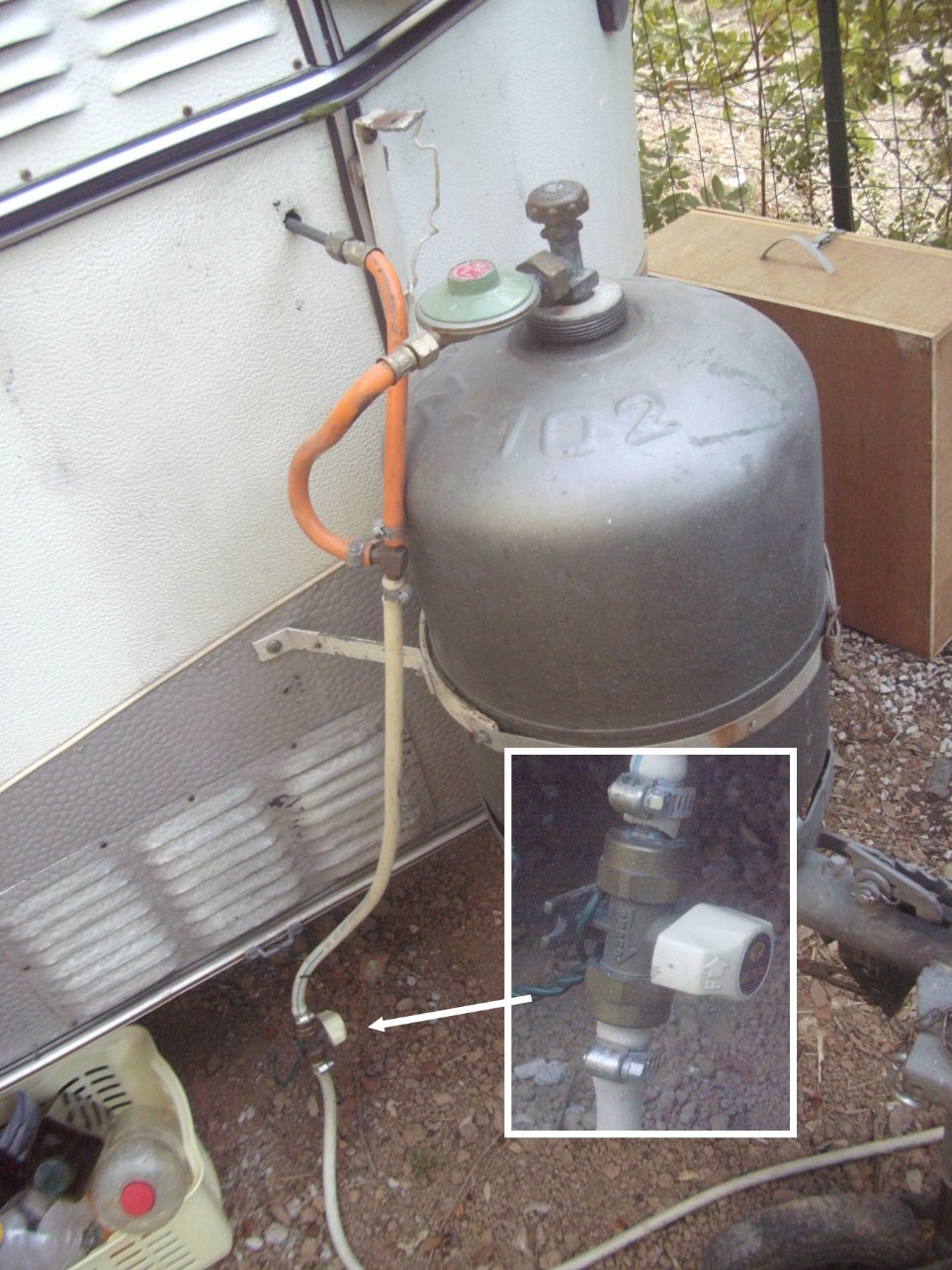

Moi , je suis comme toi je ne veux pas m'encombrer de bouteille supplémentaire c'est pourquoi j'ai fait un " repiquage" sur le circuit d'origine.
je pense que cela doit être possible sur ton
car la mienne est de la même année sauf que c'est une 542.
Donc j'ai enlevé le raccord à olive de raccordement qui ce trouve dans le coffre avant pour le remplacer par un raccord te' qui a la même dimension et après celui-ci j'ai posé une vanne d' arrêt et enfin un raccord rapide de chez Cadac pour encliquer le tuyau du barbecue.
En ce qui concerne la longueur des tuyaux gaz , la limitation est applicable pour les tuyaux blancs mais si l'on veut plus long il faut prendre du tuyau orange qui s' apparente aux tuyaux de soudage et qui eux sont armés.
Hélas je n'ai pas de photos de mon installation mais j'en mettrais dès la sortie de
Cordialement
C.C.

J'ai retrouvé une photo du coupleur automatique Cadac que j'ai mis pour brancher le tuyau du bbq
a l'exterieur.
J'ai omis de te dire que ta solution ne va pas car tu mets deux détendeurs dans le circuit par rapport à ta bouteille.
a l'exterieur.

+1 pour la tuyauterie, les tuyaux orange sont utilisés par les plombiers et sont vendus au mètre. Perso mes 2 caravanes sont équipées de dérivation sur le système principal avec robinet d'arrêt et prolongée par du souple orange de 2.5m. Et une seule bouteille de gaz dans le coffre.
