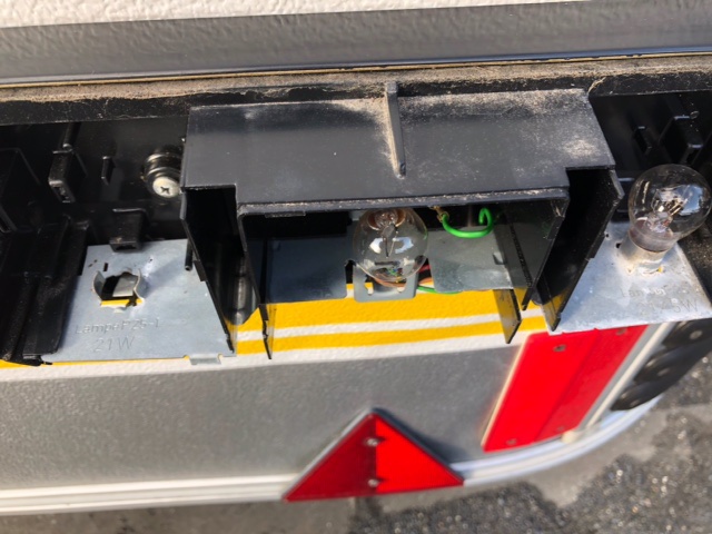

je joins une photo du feu arrière droit de ma triton de 1998 sur la gauche il y a un emplacement libre pour une ampoule pouvez vous me renseigner ? et une photo de mon eriba

Feu de brouillard !
Re: feux arrières
Exact, feu de brouillard AR, il suffit d'y mettre une ampoule !!!

Mettre une ampoule ne vas peut être pas suffire...si la caravane est en 7 broches on utilise souvent le fil de l'antibrouillard pour faire le plus permanent.

Le feu de brouillard droit est branché sur la : eriba : avec le feu de brouillard gauche, si le gauche fonctionne le droit doit fonctionner.
Lors de l'achat de la Familia 98, ayant une 7 broches avec le + à la place des feux de brouillard, j'ai retiré les deux ampoules pour rouler...

Il ne suffit pas d'utiliser une lampe et de fournir de l'énergie. Dans le feu arrière gauche, il y a un réflecteur. Sans cela, cela ne serait pas permis, du moins en Allemagne ...
