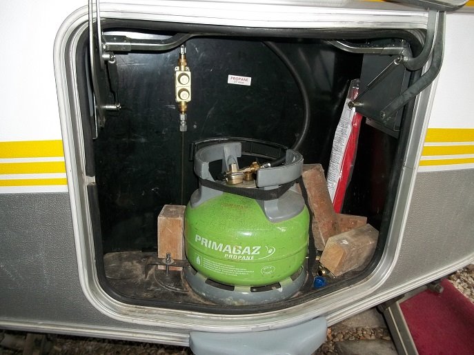

une 2éme question il y a une bouteille gaz 13 kg peut on la remplacer par une 6Kg propane ?

Pour la bouteille 6 kg pas de problème !! Elle dure longtemps pour nous car nous sommes toujours sur 220 , cuisson et éventuellement chauffage .
- 100_1763&.jpg (167.75 Kio) Vu 12675 fois
