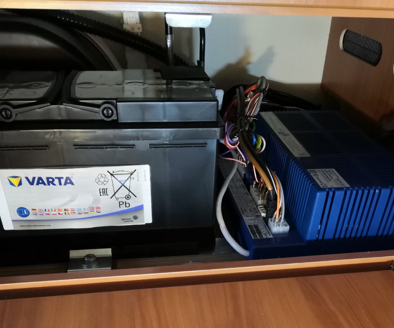

Dans ma caravane Eriba Touring 535 qui est équipée d'origine du pack autarcie, je souhaiterais rajouter un spot de 12volts.
Mais je ne sais pas encore où aller chercher le courant 12v.
Bien sûr je peux mettre un domino sur des fils que je pourrai essayer de trouver sur une ligne existante, mais j'ai regardé et ce n'est pas évident.
Quelqu'un saurait-il si je peux me brancher directement sur le coffret bleu (photo) à côté de la batterie. Je sais que sa fonction est de booster le voltage du courant qui vient de la voiture et qui a perdu en puissance, mais je n'en sais pas plus.

Où souhaites tu installer ce spot 12 volts ?Eribaroudeur a écrit : mer. 4 déc. 2019 23:32 Bonjour,
- Eribaroudeur
- Messages : 69
- Enregistré le : mer. 20 nov. 2019 00:03
- Modèle de caravane : Eriba Touring 535
- prénom : Eddie
- Localisation : Deux-Sèvres
Re: Nouveau branchement 12v sur pack autarcie
Sur un panneau extérieur de la salle de bain. C'est pour mieux éclairer le milieu de la caravane.Boulhaya a écrit : jeu. 5 déc. 2019 01:54Où souhaites tu installer ce spot 12 volts ?Eribaroudeur a écrit : mer. 4 déc. 2019 23:32 Bonjour,
Comme d'habitude sur une Eriba, le centre est mal éclairé.
Sur ma 320 avant, j'avais déjà installé un éclairage supplémentaire.
J'avais pensé me repiquer sur un éclairage existant, mais tout est encastré et c'est difficile.
Je vais peut-être me brancher directement sur la batterie, ce serait le plus simple.

J’ai doublé les spots leds sur ma 430, en repiquant tout bonnement sur les existantes;

Plus simple : remplace l'éclairage du bloc cuisine par cet éclairage de chez Narbonne Accessoires
Référence P000265 Marque Inovtech
Caractéristiques Tension : 12 V. Conso. : 4,3 W. Puissance : 350 lm.
Dim. (LxHxP) : 400 x 37 x 76 mm.
Et tu verras bien clair
; je l'ai monté avec 'interrupteur dirigé du côté de la porte; quand je monte dans ma Troll j'ai juste à tendre le bras pour trouver à taton l'interrupteur de la réglette et....fiat lux

Le coffret bleu est un électrobloc Schaudt, à vue de nez je dirais CSV409 (j'ai le même sur ma Feeling)
Il a plusieurs fonctions :
- booster de charge pour la batterie (depuis le 12v de la bagnole, moteur tournant uniquement)
- chargeur 220V pour la batterie
- alimentation 12v du frigo (depuis le 12v APC de la bagnole, et moteur tournant uniquement)
- possibilité d'y raccorder un régulateur solaire type LR1218 pour charger la batterie avec un panneau solaire
- distribution protégée par fusibles du 12v sur les divers circuits de bords (éclairage, module de contrôle du frigo et de la chaudière gaz...)
Le SAV Schaudt est remarquablement réactif pour fournir le manuel technique complet, y compris schéma électrique.
