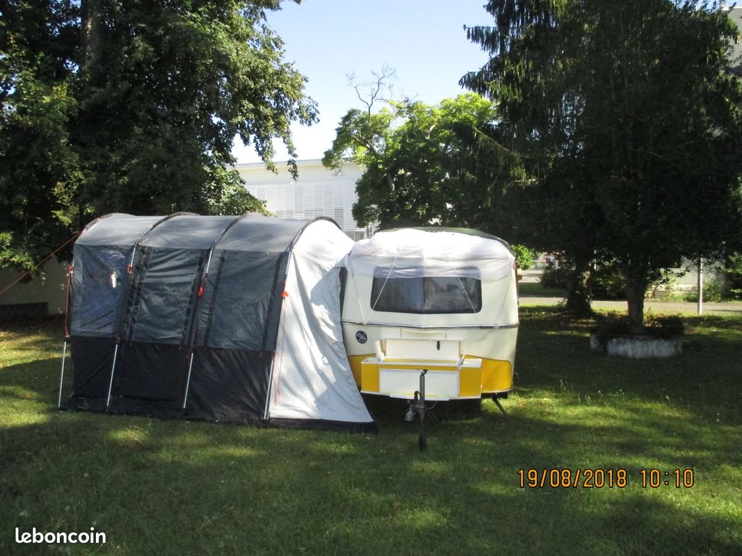

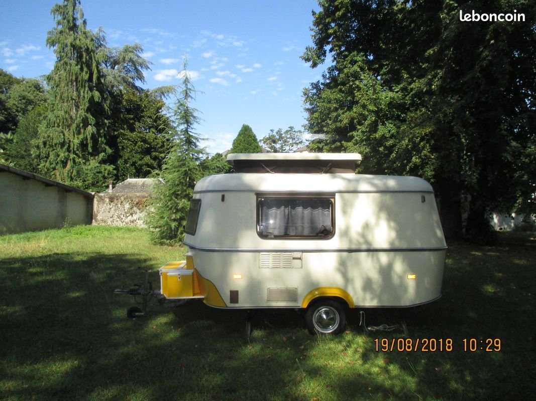

https://www.leboncoin.fr/caravaning/1779163696.htm
Pensez-vous que ce soit facile d'arranger ce coffre avant ? (l'original est cassé)
Vous en dîtes quoi sinon ?
Elle a toujours été gardé à l'abri apparemment, l'intérieur est dans son jus, mais tout parait en bon état (à vérifier sur place évidemment, avec ma chezck list !).
Merci d'avance :)
Re: Recherche Familia, avis svp
Demande à Erababinbin qu'il te donne l'adresse d'une personne qui refabrique des coffres AV identiques, mais de meilleure qualité, que ceux d'origine. :super:
Celui de la photo n'a rien d'origine, un bricolage par un ancien proprio.... :ghee:
vince41
prénom : Vincent & Michèle
Localisation : Sologne (41)
Message non lu par vince41 »
Oui pas d'origine ... et ultra moche :( :( :( :(
Un truc m'interpelle ... il semble bien que ce soit une Familia (grilles d’aérations sur le coté) ... mais il ne parle que d'une dînette ???
Tu lui a demandé de confirmer ... à moins que cela ne te dérange pas !!!
Prix peut être un peu élevé ???
Image Vince, Jeeper-Eribiste
Nico
Messages : 36
Enregistré le : dim. 19 avr. 2020 16:30
Modèle de caravane : Troll 550 de 2019
prénom : Nicolas
Localisation : Hérault
Message non lu par Nico »
Le propriétaire explique son bricolage dans son annonce :
ERIBA modèle PAN FAMILIA 1984, excellent état carrosserie et intérieur. Peu roulé.
Config. intérieur classique : salon 4 places avec table transformable en lit deux adultes. Dinette, placard, évier, plaques, très nombreux rangements en périphérie.
Accessoires fournis : auvent à arceaux (longueur, largeur, hauteur neuf, jamais utilisé), plaque cuisson marque Camping Gaz 2 feux, neuve, FRIGO 3 fonctions.
Sas à neige (légère déchirure facilement réparable) , câble alimentation électrique de la caravane grande longueur.
Travaux d’entretien et de sécurité effectués sur la caravane par un spécialiste : prix total : 800 € en 2017 ; Facture à l’appui
Le coffre avant ; habituel emplacement d’une bouteille à gaz pour cuisson, a été remplacé par un ensemble de rangements, visible sur photo. Pour les puristes, possibilité de revenir à l’ancienne configuration. Etant donné que le camping sauvage est interdit, et que tous les campings sont
raccordés à l’électricité, et que cuisiner à l’intérieur n’offre que des désagréments (odeurs, espace réduit), conserver une bouteille de butane me parait sans intérêt.
En dehors du coffre avant, la caravane a été gardée dans son état d’origine. La carrosserie est exceptionnellement propre pour un modèle de 1984 et l’intérieur est nickel.
Les pneus sont neufs et les vérins de toit levant fonctionnement parfaitement.
PRIX du modèle : 3 200 € à débattre
Il faudrait voir les photos de l'intérieur, mais vu l'état annoncé et l'équipement, ça me semble une assez bonne affaire.
Sa proposition de revenir à l'état d'origine est vague : cela signifie-t-il qu'il possède le coffre d'origine et les fixations, ou bien que c'est possible dans l'absolu, mais avec des frais supplémentaires ?
De plus, son argumentaire pour justifier la suppression du coffre n'est pas dénué de sens, la question reste du poids en flèche qui doit s'en trouver diminué sans la bouteille de gaz, et donc risque de déséquilibre de charge.
Pour ma part, je trouve quand même extrêmement dommage de se priver de gaz (plus de cuisine, plus de chauffage).
Tout cela et à discuter avec lui, mais il semble sérieux.
Tiens-nous au courant...

Oui, pour le coffre, c'est bien le proprio actuel qui ne voulait pas de gaz et comme celui d'origine était cassé a bricolé celui-ci.
C'est assez moche hein, d'où ma question pour un retour à la version originale (quoi que le moche si pratique ne me gêne pas plus que ça en fait, mais je veux du gaz moi (j'ai bien l'intention de faire du sauvage et de camper à droite à gauche :mrgreen: ).
Je parlais bien des coffres d'origine, mais je me suis trompée, elle est de 1984 donc sans doute un coffre en résine d'origine (les versions antérieures me semblent être différentes mais je me trompe peut-être).
