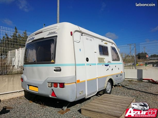

On trouve de temps en temps ces modèles dont la vie a été courte.
https://www.leboncoin.fr/caravaning/1757194253.htm/
Future 430T.jpg (8.94 Kio) Vu 12794 fois
Nous aurions besoin de vos avis.
Merci d'avance
