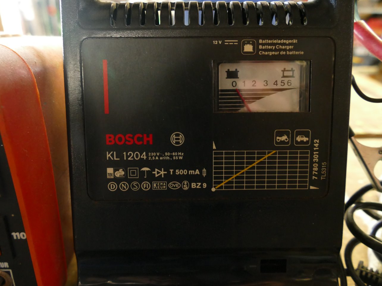

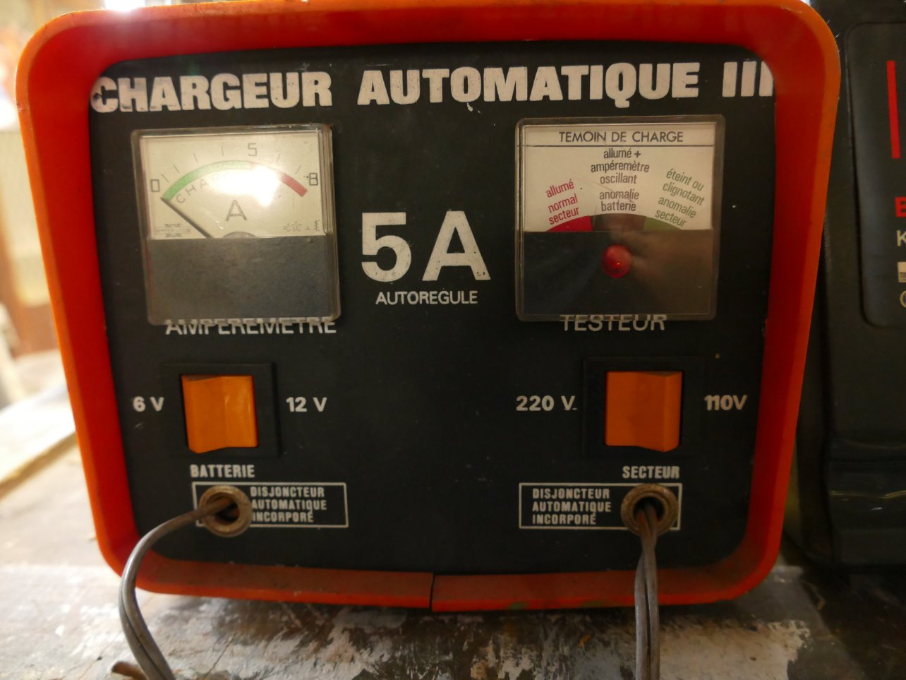

Re: Véhicule immobile
Bonjour . J'ai dans mes bricoles ces 2 chargeurs ma question est : peut- on charger une batterie sans enlever les cosses( sur voiture moderne ) ?
Normalement, il faut impérativement débrancher la batterie avant de brancher le chargeur,sous peine de détruire une diode de l'alternateur.
Il faut vraiment de la malchance pour que ça arrive ! mais ça peut arriver.
Perso j'ai recharger toute la nuit la batterie avec mon petit chargeur de tondeuse mais il est conforme pour une batterie au plomb, agm et gel .
Si tu débranches la batterie sur une voiture moderne, tu risques de perdre toutes les infos de l'ordi et devoir repasser la valise.
Michel, sur ta Peugeot, tu a surement une batterie AGM ou au GEL.

- Messages : 12266
Michel déjà dit, branche toi sur une deuxième batterie ou sur une autre voiture avec des câbles et débranche la batterie primaire après. Tu n'auras pas de perte de données. c'est ce que nous avons fait pour le CR-V, no pb.
As-tu une deuxième auto ? sinon demande à un voisin.
Pas de souci de batterie , c'est au cas ou …. Elle a bien démarré , je l'ai laissé tourné un bon moment à 1500 tours comme l'autre fois . Pour en revenir aux chargeurs , celui de la caravane est mieux adapté .
Bien sur ne pas débrancher la batterie .

- vieux.lion
- Messages : 3663
- prénom : michel &zezette
Depuis fin octobre la voiture a très peu roulé . Sauf début de ce mois pour révision , garantie oblige . Question posée chez peugeot pour ce genre de chargeur , mainteneur de charge . Réponse positive . Donc achat . Je l'ai branché ce matin , le voyant était à 25 % !!!!
- 864.jpg (178.92 Kio) Vu 14602 fois
- 864X648.jpg (129.74 Kio) Vu 14602 fois
- Messages : 21491
Elle devait être en dessous de 12 v, une batterie bien chargée c'est 12.6/12.7 v.
