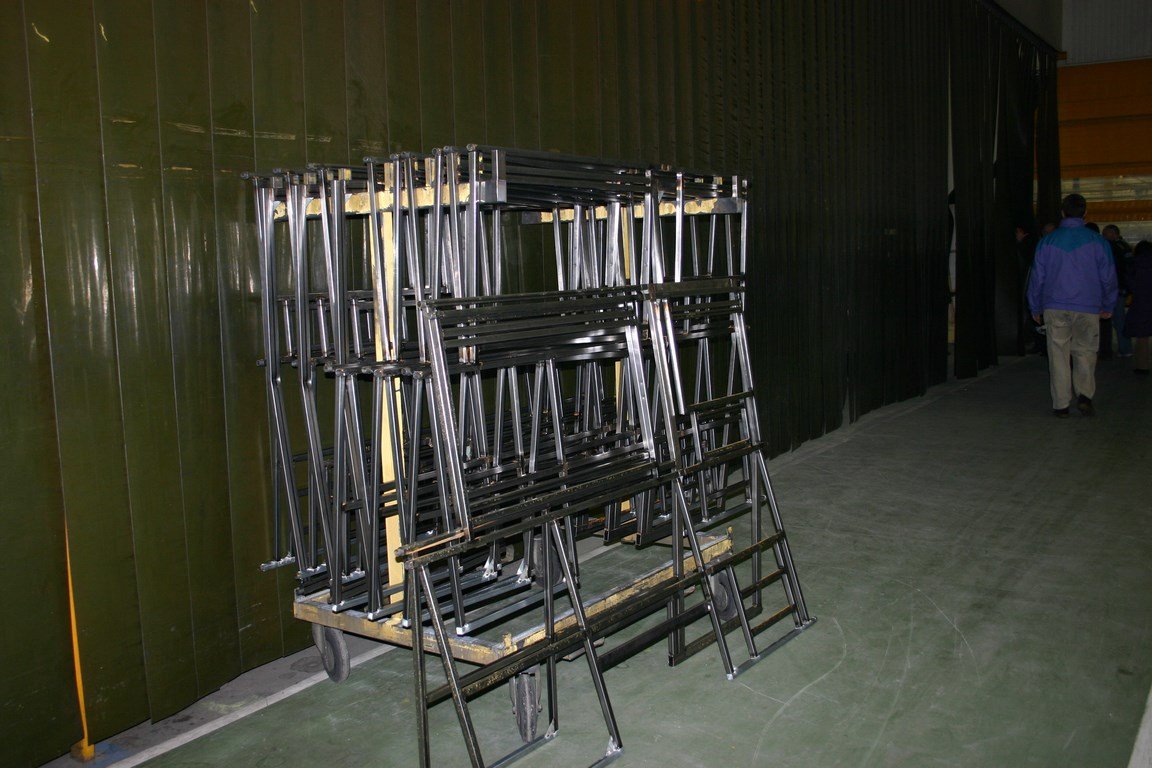

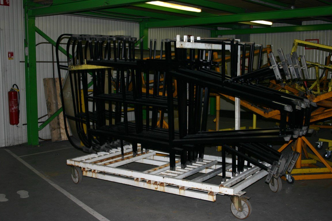

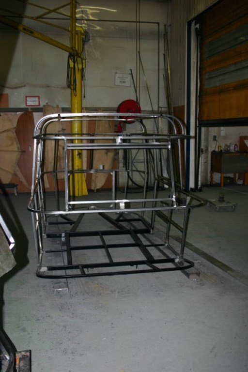

Si la carrosserie ext (tôle) est en aluminium, l'ossature, elle, est en acier.
