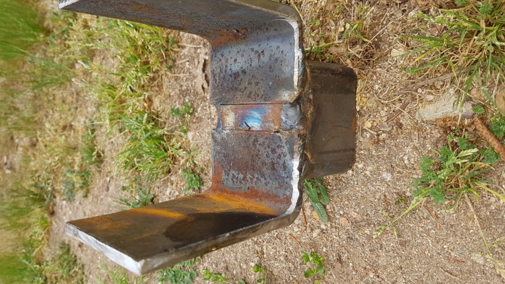

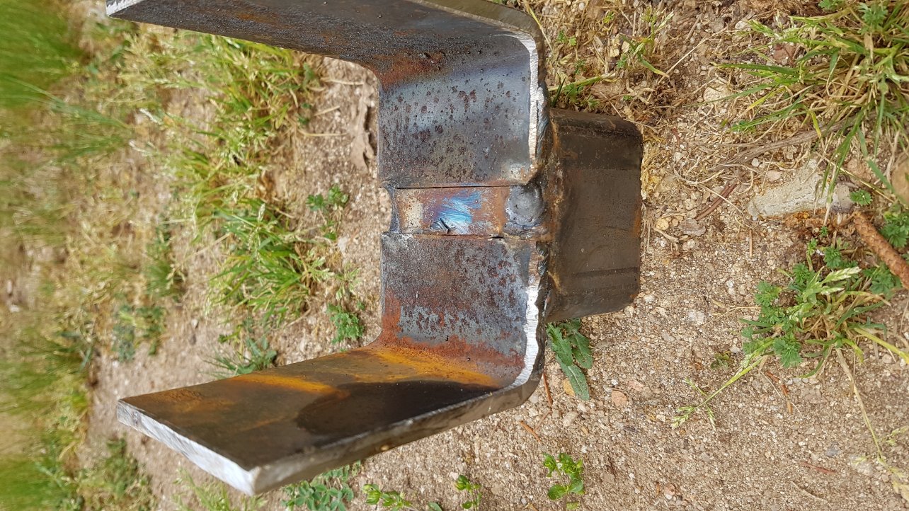

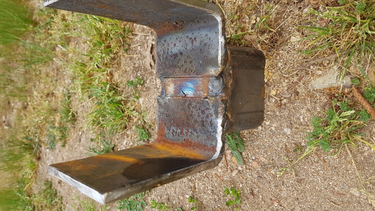

an71vin a écrit : dim. 19 avr. 2020 16:41 :idea: gerard se sert du cric du duster et il a fabriqué une pièce a rajouter dessus ou il emboite l'essieu.
Pourrais tu publier une photo de cette pièce ? Merci

: eriba : voila la piece fabriquee pour le cric du duster
Annie et Gerard duster et 430

Et peut-être coller à l'intérieur une bande de caoutchouc pour éviter d'être fer contre fer ?
Messages : 12243
Re: Changer une roue sur les Eribas après 2000
Eribalin a écrit : mar. 21 avr. 2020 17:55 Et peut-être coller à l'intérieur une bande de caoutchouc pour éviter d'être fer contre fer ?
+ 1, Faut le fer :]

Montrerai pas ma pièce pour cric voiture sur bande de longeron car j'ai fait de la récup sur des ferrures de portail extérieur. C'est super efficace mais pas présentable. Vive la récup!!!!!! :frime1:

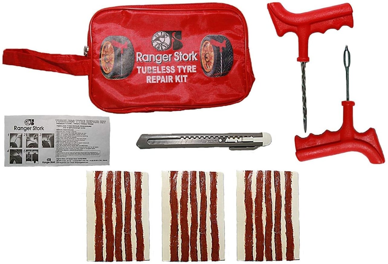

Non, ce n'est pas interdit !! J'ai encore fait réparé mon pneu de Jeep la semaine dernière ... par une mèche !! Et j'ai un autre des pneus qui à une mèche depuis plus de 2 ans sans aucun soucis ;)

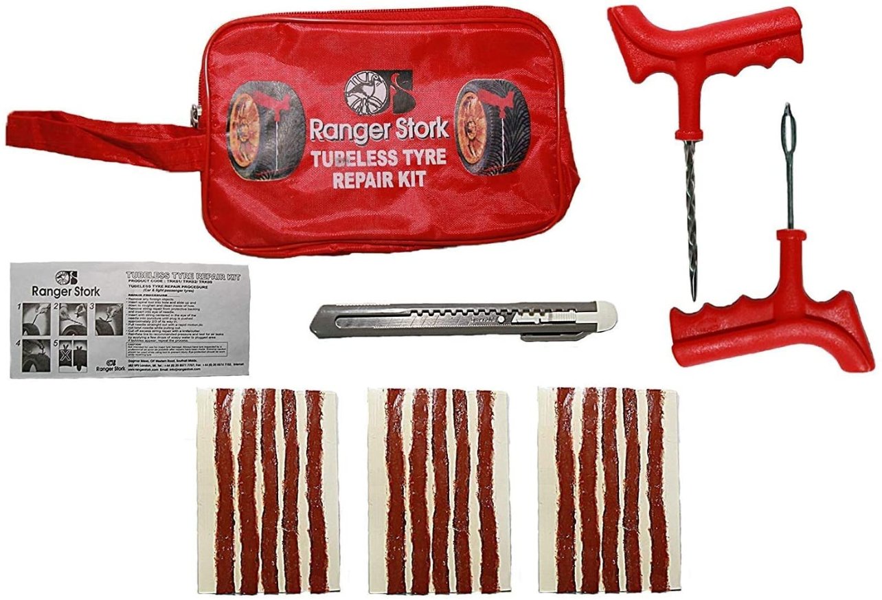

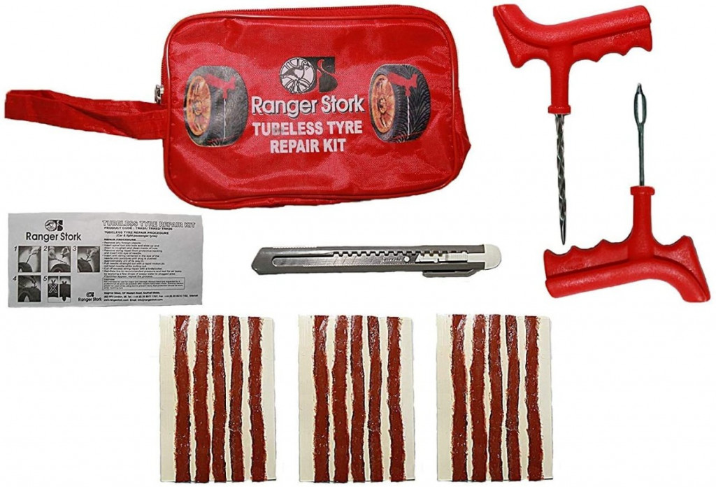

Attention on ne peut pas faire n'importe quoi avec les mèches !! C'est utilisable uniquement sur bande de roulement sauf trop près des épaulement !! Et ne peut réparer que des trous (pas de déchirure, arrachage, etc ...) d'un diamètre d'environ 4/5 mm et si trop gros c'est là que l'on utilise un champignon.
L'avantage de la mèche c'est que tu peux réparer sans démonter le pneu voir même sans démonter la roue !!
Exemple d'un Kit mèche : http://urlz.fr/cLmw
Kit Mèche
Kit Mèche
Et une petite vidéo de pause : https://youtu.be/qS8mpJYKFAo

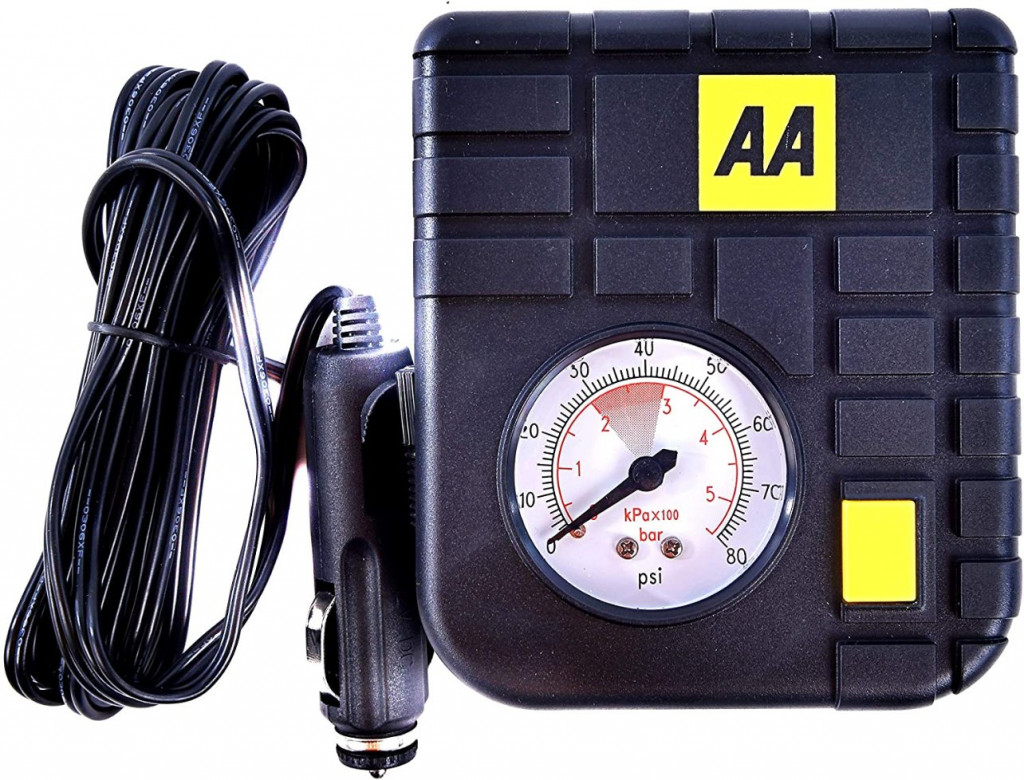

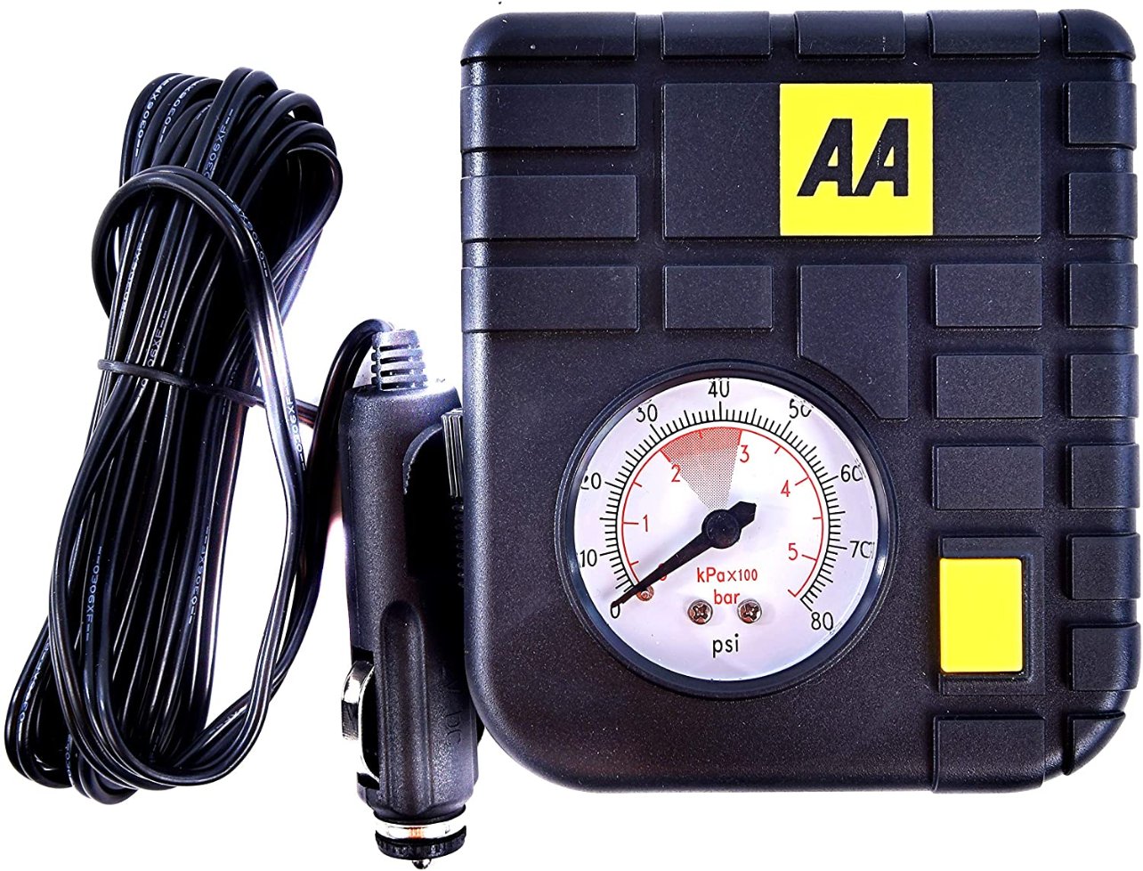

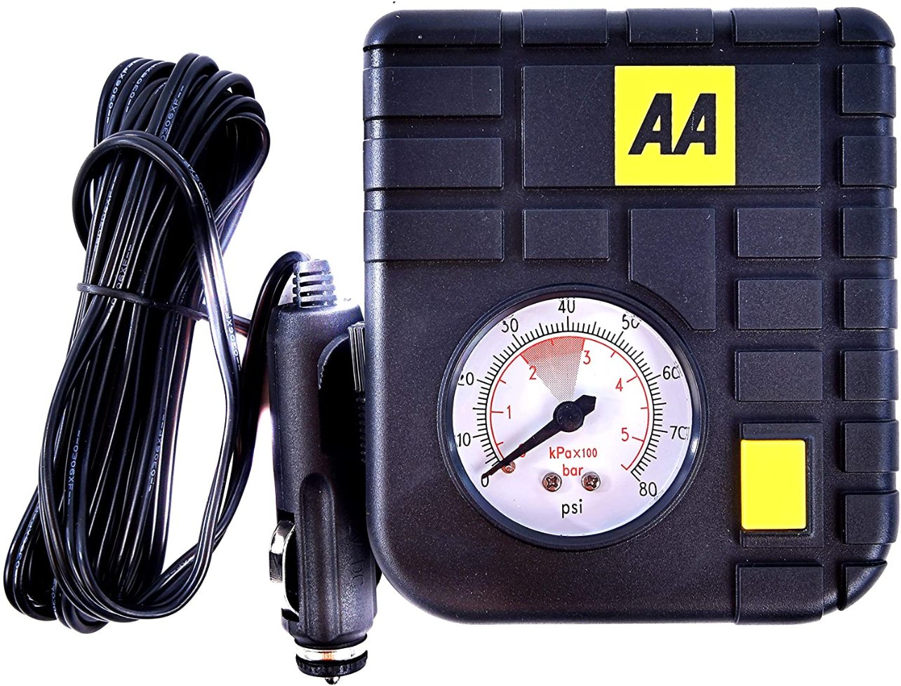

Et pour compléter un petit compresseur pour regonfler : https://urlz.fr/cLmB
Compresseur
Compresseur

C'est bien ce système, mais il faut déposer le pneu de sur la jante !!
Les raiders partent avec un lot de mèches et les outils pour la pose, un pour agrandir le trou de l'extérieur, et l'autre pour insérer la mèche toujours de l'extérieur. (Mèches avec colle ou auto-vulcanisantes selon les kits) Bien sur il faut que le pneu soit en bon état et ne pas avoir roulé à plat des dizaines de Km !! Mèches à utiliser seulement sur la bande roulement. Et il faut aussi un compresseur pour regonfler la roue !!!
Exemple :
https://www.amazon.fr/AURSTORE-Reparati ... B07DLG8NV3
Et c'est un dépannage quand on est au milieu de nulle part. Une fois retrouvé un pays civilisé, rien n'interdit de faire une réparation par l'intérieur chez un spécialiste de pneus.

On a eu besoin de lever la 430 il y a une dizaine de jours, eh bien pas simple, on avait prévu le cric du Duster avec un "carré" en ferraille fait maison a adapter dessus pour poser l'essieu. niet pas question de lever 1t200. heureusement, on avait un cric bouteille 2tonnes avec la pièce en ferraille c’était bon...
Messages : 21433
Le cric de ta voiture est capable de lever ta caravane, qui si elle pèse 1200 Kg, le cric n'en lèvera que la moitié et encore pas sûr, car elle appuiera sur la boule ou la roue jockey.... sois sans crainte il lèvera 600 Kg.
