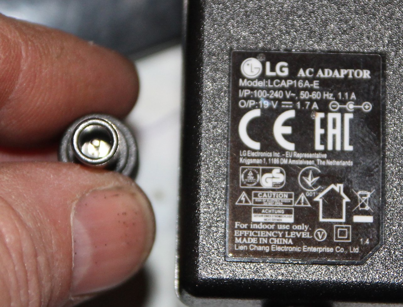

Sur ma tv LG c'est ça pour le 220 v :

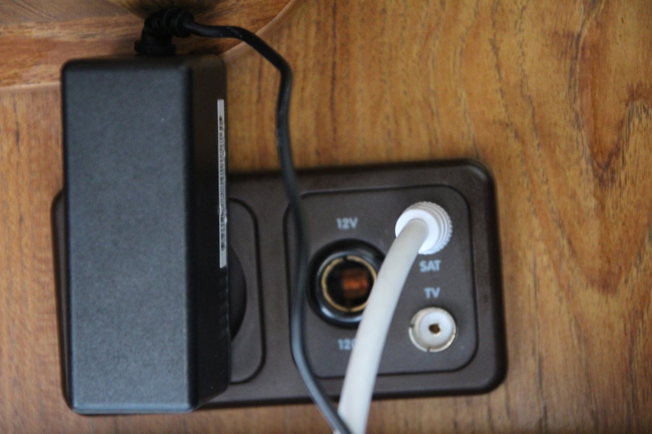

Et sur ma prise allume cigare pour le 12 v j'ai ça qui ne monte pas sur la tv :
Je suis à la recherche d'un embout à mettre entre la tv et l'llume cigare, pour pouvoir mettre ma tv en 12 v

Si j'ai bien compris tu as deux transformateurs: un 220VV vers 19V et un 12V vers 19V. Un des deux n'a pas le bon embout.
Si c'est une alimentation avec connecteur interchangeable (comme celui la par exemple: https://www.conrad.fr/p/alimentation-pc ... -20-512662) il faut voir du coté du fabricant si des embouts sont disponibles à l'achat.
Si non chez Conrad, il te faut regarder ici: https://www.conrad.fr/o/connecteurs-bas ... on-0223010
Par exemple: https://www.conrad.fr/p/connecteur-bass ... pcs-738844
Une autre solution ça serait de couper les deux connecteurs des deux alimentations en laissant un peu de fil et de monter à la place une prise femelle. Ensuite il suffit de monter une prise malle sur le bon connecteur, ainsi il pourra être branché sur chacune des deux alimentations.

Voici quelques photos :
photo 0231 : prise alim sur tv
photo 237 : prise allume cigare qui ne va pas sur la tv
photo 239 : a gauche allume cigare et à droite prise alim pour la tv
photo 241 : tableau pour la tv dans la triton
J'ai bien une prise pour le 220 et une autre pour le 12.

Le système est inversé par rapport à ce que l'on trouve habituellement.... la prise d'alimentation "volante" au bout de son fil est femelle et la prise sur l'appareil est mâle.
Photo du connecteur fixe mâle sur une lampe de camping rechargeable avec batterie plomb de 12 volts:
Là c'est l'inverse va savoir pourquoi ???
Et la même prise fixe TV peut être alimentée en 19 V ou 12 V selon la source choisie en amont ???

Attention je suis pas sûr que ton alimentation avec la prise 12V fournisse du 19V, pour en être sur il te faudrait tester à la sortit du connecteur mais je pense que tu aura du 12V et non le 19V nécessaire au fonctionnement normal de ta TV.

Salut, ta télé est en 19 volt apparemment donc tu ne pourras pas l'alimenter avec ta prise 12 volts ;)
Il te faudrait un convertisseur 12/19 volts :(

Il te faut donc une alimentation de ce genre la: https://www.conrad.fr/p/alimentation-pc ... -20-512662
Elle fonctionne en 12V et peut délivrer 19V, 2A. Il faut aussi mesurer la taille du connecteur d'origine de la TV et voir si il y a un de la même taille fournit avec l'alimentation. J'en suis pas sur mais il semble aussi que la prise 12V de ta caravane ne soit pas une prise allume cigare standard mais une prise 12 mm, si c'est le cas il te faudra peut être remplacer la prise 12V de l'alimentation par une 12mm.
