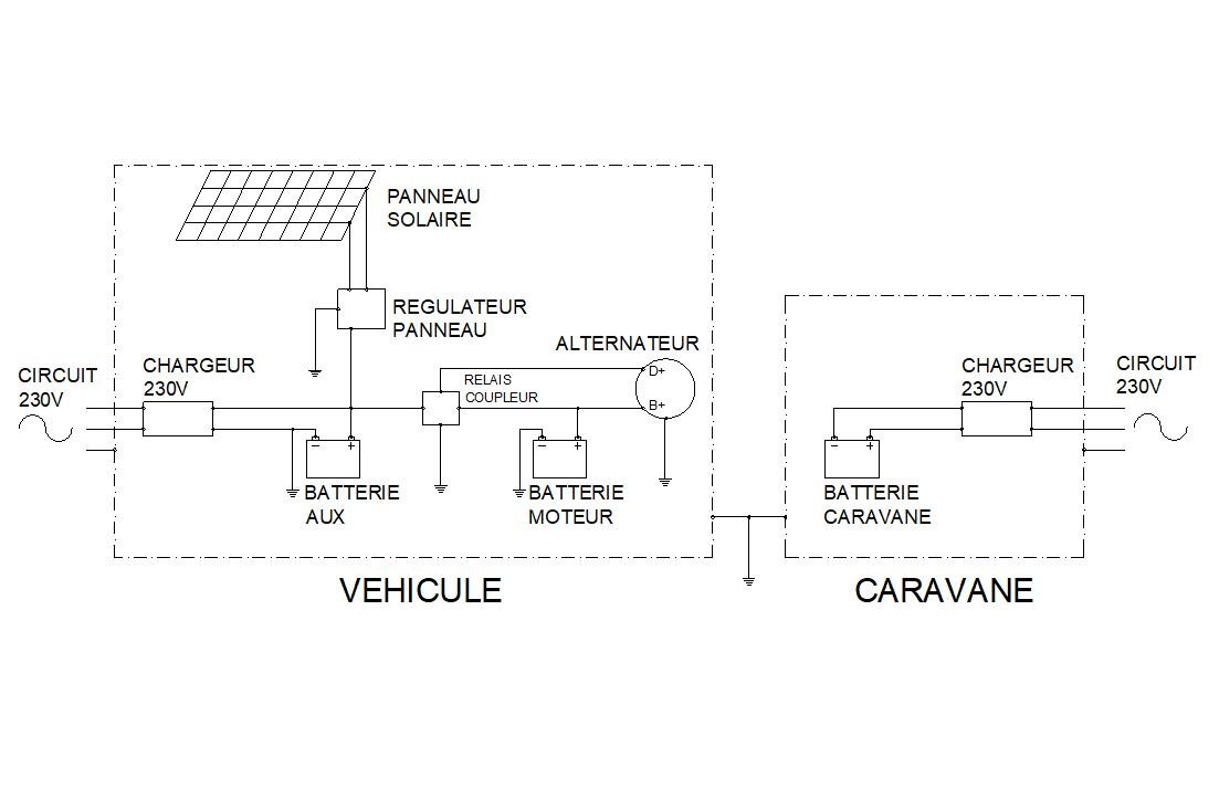

Je souhaiterais disposer d'un circuit 12V avec batterie dédiée dans l' : eriba : , entre autres pour alimenter la glacière à compresion qui va remplcer le frigo trimixte, et alimenter le futur chauffage soufflant, le tout en autonomie électrique
Le véhicule tracteur est déjà équipé d'un circuit 12V auxiliaire, avec trois possibilités de recharge
- couplage sur la batterie moteur et donc charge par l'alternateur par relais activé moteur tournant
- chargeur 12V alimenté par le 230 quand nous sommes branchés
- panneau photovoltaique sur le toit du véhicule
Maintenant, pour le circuit de la caravane, bien sûr on conserve le circuit 230V, et on ajout un chargeur 12V alimenté par le 230 pour charger la batterie et faire fonctionner les consommateurs 12V sans limite quand on est branché au secteur
Ca peut se résumer par ce schéma
Mais la question se pose quand le 230 n'est pas dispo, et que l'on doit recharger la batterie de la caravane.
J'ai exploré plusieurs pistes sans trouver de solution miracle
- raccorder la batterie caravane sur la batterie moetur par un deuxième relais coupleur. Le souci c'est l'intensité qui va passer dans le faisceau d'attelage. Je peux améliorer le cablage côté caravane et coté véhicule, mais il restera toujours des fils de section très limite au niveau des prises 7 broches
- acheter un chargeur DC/DC, de ce type : https://www.dometic.com/fr-fr/fr/produi ... 0-_-152913. Là, c'est le prix le problème. Il faut compter 150€. Le modèle 10A permet de limiter l'intensité dans le faisceau d'attelage
- mettre un convertisseur 12->230 dans la caravane, et s'en servir pour alimenter un chargeur 230->12 dédié (donc deux chargeurs dans la caravane, vu que que je ne vois pas comment laisser toujours brancher le convertisseur de le premier chargeur et que ça puisse ne pas poser de problèmes quand on branche la caravane au 230)
- je n'ai pas envie de mettre un panneau solaire sur la caravane. La vitesse de charge est trop alétoire et trop dépendante de la météo. Nous part(i)ons souvent dans des pays du nord, où le soleil est loin d'être au rendez-vous tous les jours.
Bref, rien de parfait. la moins mauvaise solution serait la deuxième (chargeur 12/12), mais peut-être avez-vous d'autres astuces ou d'autres montages sur vos : eriba : ?
Merci d'avances pour vos réponses

Bon, j'ai peut-être une idée.
Je pourrais partir sur un convertisseur 12-220 puis sur un chargeur 220-12V
J'ai déjà un convertisseur sinus 300W, et j'ai déjà le chargeur pour la caravane (6A, payé une misère en promo)
Si je mets ce genre de relais.

Bon, je crois que j'ai trouvé comment je vais faire
Pour passer la puissance du tracteur à la caravane, je vais poser une deuxième prise 7 broches. J'utiliserai plusieurs cosses, genre 3 pour la masse et 3 pour le +12V, en utilisant du 2.5² ou du 4². Côté tracteur, le +12V ne sera dispo que moteur tournant, par le biais d'un relais piloté par le D+. L'installation est facile, le moteur est à la l'arrière, il n'y a pas 1m de câble entre l'attelage et l'alternateur. Côté : eriba :, la masse sera reprise sur la structure de la caravane dès la base du timon, le +12 ira jusqu'à l'emplacement de la batterie, sous la banquette ARG. Une tresse de masse de bonne section relira la batterie à la structure de la caravane. Comme ça, je touche pas au faisceau d'origine, j'ai juste à débrancher le +12 de la prise normale à son arrivée et mettre des cosses pour l'isoler.
Pour la charge, malheureusement, la meilleure solution reste le chargeur 12V/12V 10A de Dometic. C'est le prix qui pique un peu.
Et pour mon chargeur 230V, j'ai vérifié, il reste alimenté par la batterie lorsqu'il n'est plus branché au 230V. Donc obligé de mettre un relais 230V sinon il va vider la batterie quand la caravane ne sera ni alimentée +12V, ni par le 230V

Re: Comment recharger la batterie caravane depuis le véhicule ?
Et l'alternateur, tu penses qu'il va suivre le rythme pour tout ça ?
Sur du matériel agricole, lorsqu'on utilise plus de courant (ex : phares additionnels) nous augmentons la puissance de l'alternateur ou bien nous en montons un deuxième ! !
chataigne42
Messages : 458
prénom : Thomas
Localisation : 42 nord
C'est un 70a. Généralement, on bouge tous les jours, donc peu à recharger. Ensuite, le van a un panneau solaire, donc sa batterie auxiliaire n'a pas besoin de beaucoup de charge pour compléter. Et pour la caravane, ça tire du coup un peu plus de 10A.
