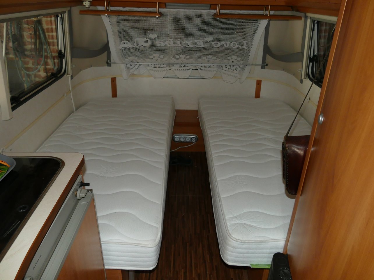

Messages : 3651
Re: matelas ou surmatelas?
Nouveaux matelas :13 cm d'épaissseur ,37 kg de densité . Commandés sur mesure , déhoussable , il a fallu seulement découper un arrondi . On espère les essayer bientôt . Les sur matelas mémoire de forme n'ont pas été satisfaisant pour nous .

vieux.lion a écrit : jeu. 4 juin 2020 08:52 Nouveaux matelas :13 cm d'épaissseur ,37 kg de densité . Commandés sur mesure , déhoussable , il a fallu seulement découper un arrondi . On espère les essayer bientôt . Les sur matelas mémoire de forme n'ont pas été satisfaisant pour nous .
Là, c'est sûr que ça fait un super couchage. Comme à la maison et mieux que les coussins de dinnette !
