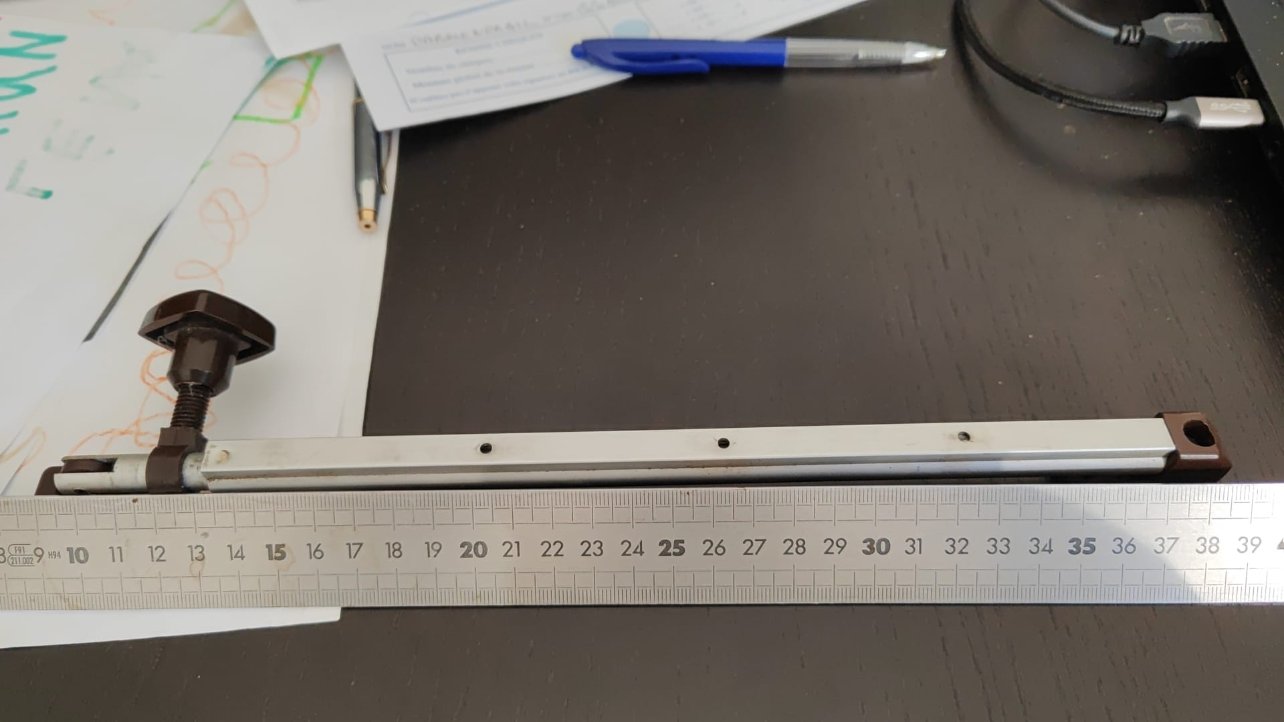

J'ai installé les compas.
En dimensions ce sont les mêmes, par contre ils ne sont pas à cliquet comme les autres (d'où le prix !). Ils ont une vis de serrage pour garder la baie ouverte.
Et on voit nettement que ça n'est pas la même qualité !
Mais en en mettant un comme ça sur les deux, ça fait l'affaire.
Je pense que ceux à 46 € pièce doivent être ceux d'origine.
Par contre, les loquets d'ouverture de baies sont identiques à l'original.

Merci pour ton retour, c'est bon à savoir pour la vis de serrage, je pense que ça ne me dérangera pas. Je vais continuer mes recherches pour essayer de trouver des compas originaux et si je trouve pas je commanderais ceux la.
Merci encore et bonne soirée.
