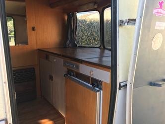

Voilà les photos envoyées par le propriétaire de la Pan que je convoite....
J'ai besoin de l'avis de connaisseurs vu la distance, je ne pourrai la voir qu'en allant la chercher le jour de l'achat...

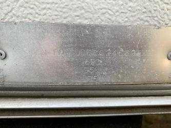

La plaque me parait bizarre déjà... J'ai peur de votre réponse. :(

Vu le N° sur la plaque elle serait de 1981 !! (246385 ??) voir:
https://www.forumeribatouring.com/viewt ... 5706#p5706
690 Kg poids total en charge, essieu de force 750 Kg et appui sur la boule 75 Kg.
La plaque a un peu déteint avec le soleil.....

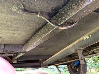

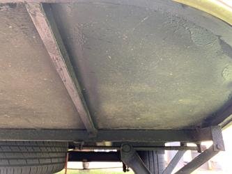

Les dessous ont l'air corrects.

246424 yauder76 (12/1981) ma future ex. :(
246747 sergio 91 (03/1982)
VGN PAN 246895 elle serait de mars ou avril 1982 alors.
246905 (04/1982)

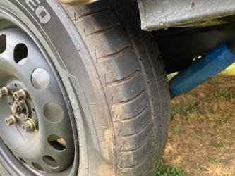

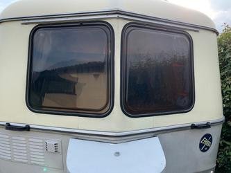

Elle a l'air propre, les tissus sont de la bonne époque, le dessous semble bon, par contre les amortisseurs bleus sont trop costauds pour le poids.... les octogonaux verts étaient suffisants. Voir les pneus.. Vu le prix...pourquoi pas :) :) :)
Messages : 4037
Re: Avis sur une Pan
Comme Landeriba les photos sont rassurantes ,les dessous sont en bon etat, elle a été correctement entretenue
Le kilométrage n est pas un critère, les vendeurs souvent mettent un chiffre sans aucun rapport avec la vie de : eriba :
A voir à mon avis plutôt favorable , mais je n ai pas vu d indication sur le prix , alors ?

Pour les dessous, on dirait que tout a été passé à l’anti gravillon caoutchouc. Si c'est le cas, ça peut être un sacré cache misère, et le bois ne doit pas beaucoup apprécier.

:hello: elle a l'air propre :super:
Attention aux pneus si tu reviens par la route ... maxi 5/6 ans ;)

mise a prix 2900 €.
Oui je pense changer les pneus pour faire la route. Et bien sur inspecter tout cette fois, la couleur noire sur le bois aussi me fait me méfier mais la mienne aussi avait subi le même traitement.....
