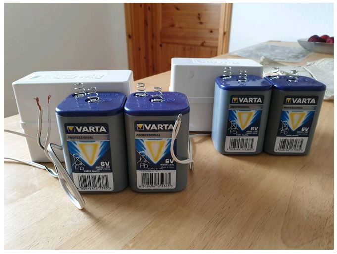

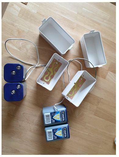

Re: Pompe à eau eriba triton 1983
Piles.JPG[/attachment [attachment=0]Piles2.JPG
