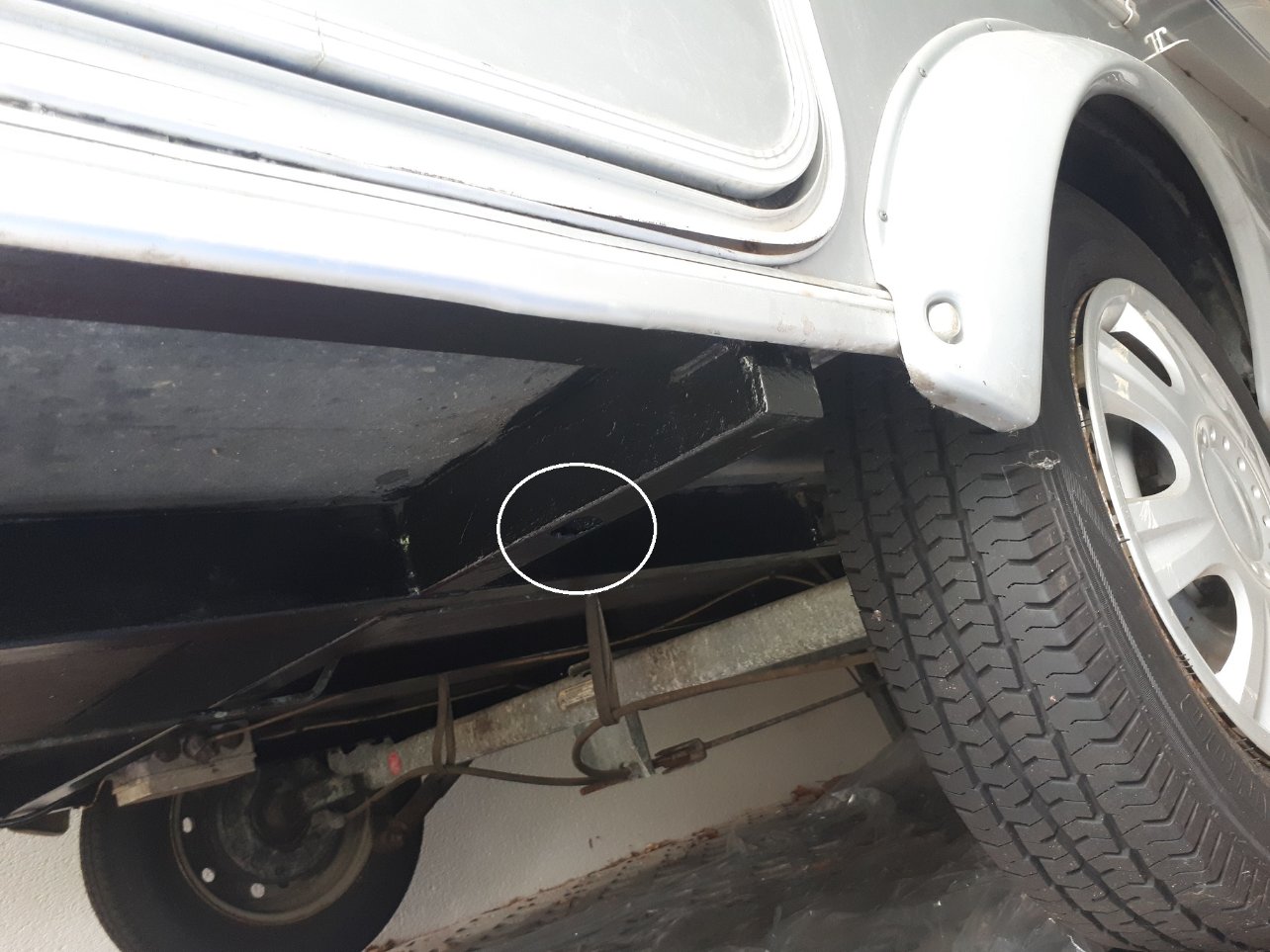

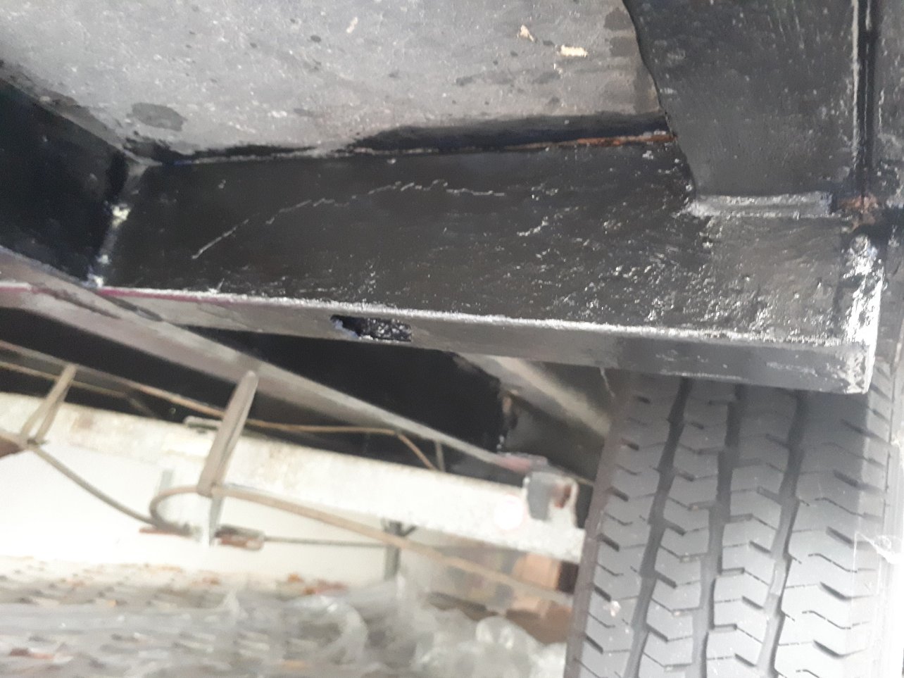

Alors que j'étais en train de traiter le châssis j'ai eu une mauvaise surprise.
Tout le châssis est en très bonne état (la peinture d'origine encore dessus et en parfaite état) sur un des coté un trou s'est formé autour du trou d'origine qui était percé.
Je pense que je vais en avoir pour un billet !!
J'ai mis un doigt dans le trou :) et j'ai senti de la rouille à l'intérieur. J'ai frappé avec un petit marteau pour connaitre l'étendu des dégâts et il me semble que la structure est encore bonne sauf la partie inférieure bien sûr.

Le trou fait 4,5 cm de long.

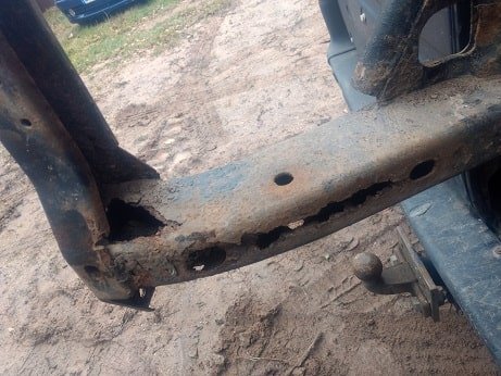

Et bien pire :mdr1: :mdr1: :mdr1:
Ça c'est du trou ...

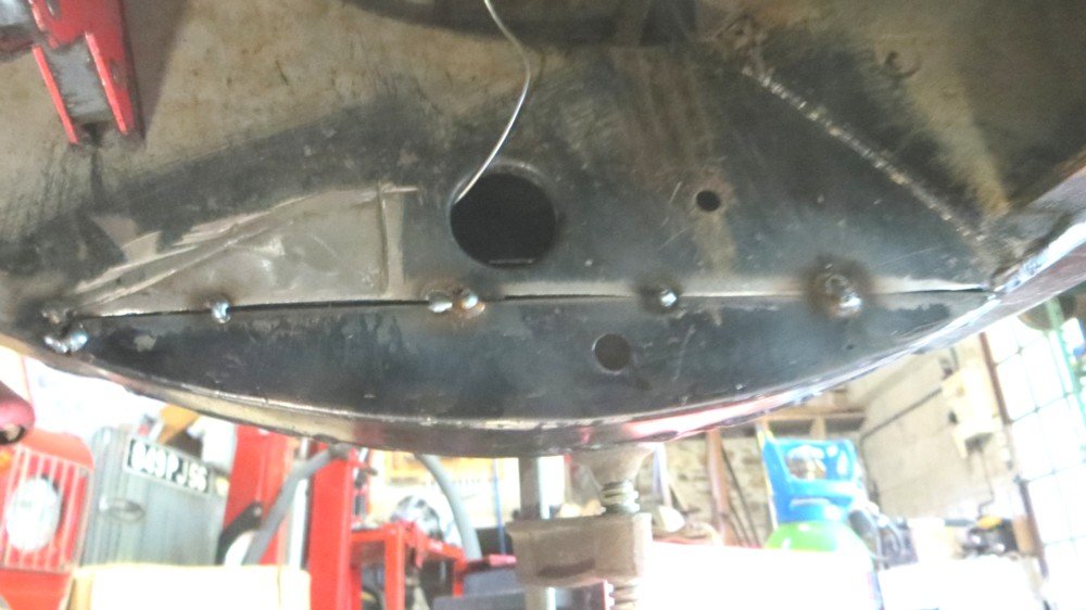

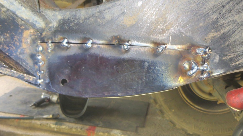

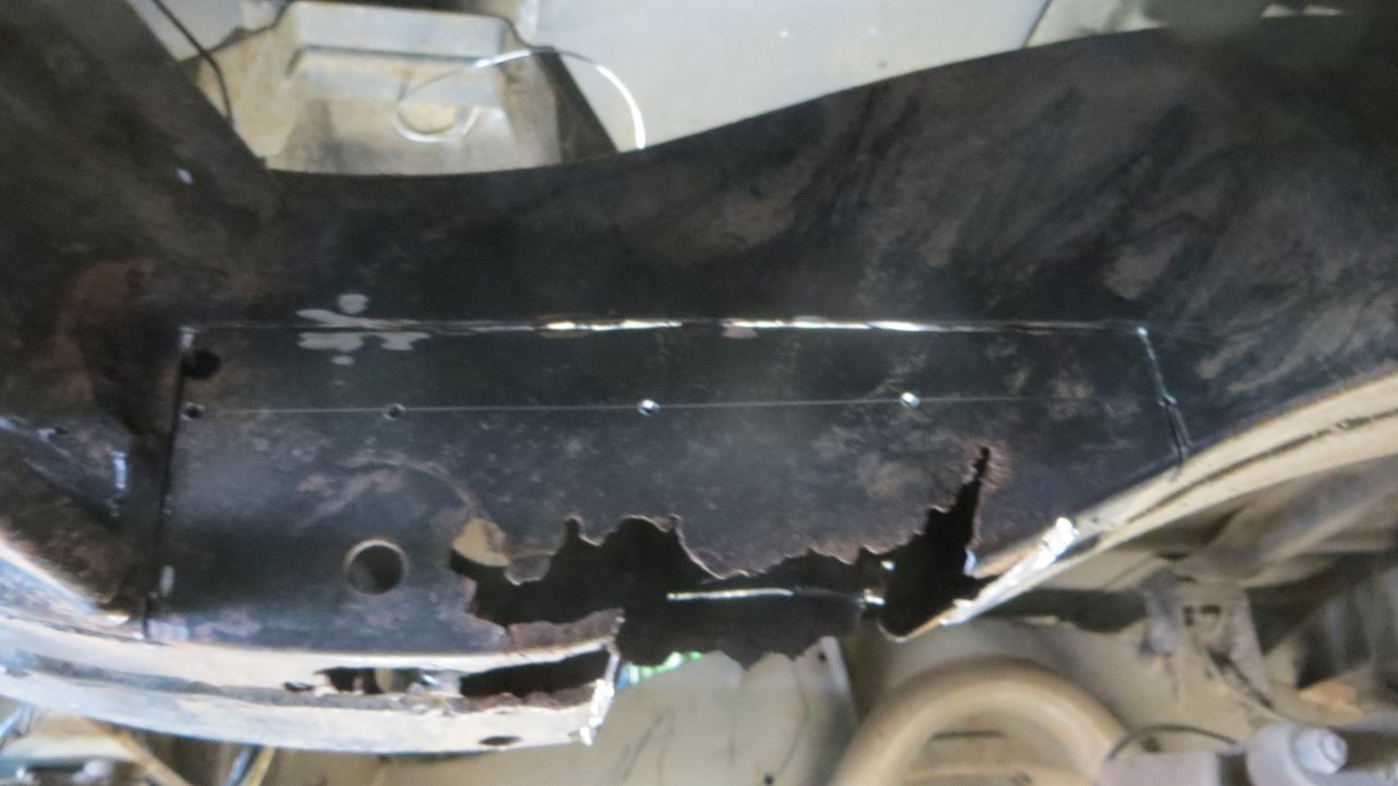

Une intervention sur un châssis de Defender, uniquement rouillé à cet endroit..la cause, le passage du faisceau électrique qui laisse entrer l'eau dans le longeron.... avant de couper et de souder j'ai ôté le faisceau !!
Le longeron en dentelle
La dentelle
La dentelle
Pièce pour un coté et dessous, en cours de soudure, pointée
Pièce de l'autre coté en cours de montage, pointage
Dans la seconde photo on voit le fil de fer qui permettra de récupérer le faisceau électrique.
Donc ta traverse c'est de la rigolade pour un pro !!!
