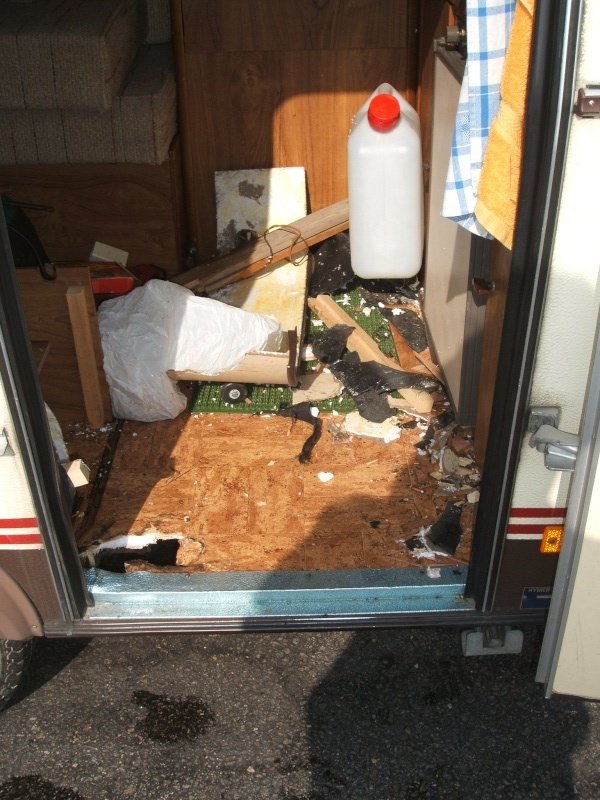

De 2013 ils étaient beaux en apparence. Cf photo 1
Mais quand j'ai démonté les roues pour dépoussiérer les freins voilà ce que j'ai vu photo 2

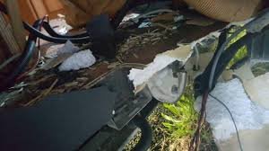

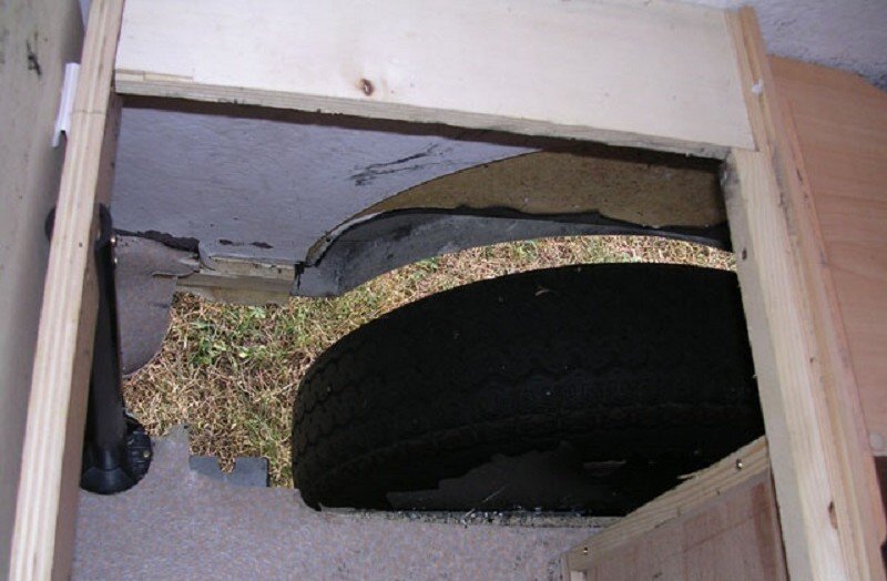

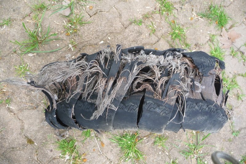

Voilà le genre de dégâts qui peut arriver, même avec des pneus de grande marque, mais un peu trop vieux
Pneu Nictoo1.jpg (140.6 Kio) Vu 31828 fois
Pneu Nictoo2.jpg (142.07 Kio) Vu 31828 fois
Pneu Nictoo3.jpg (88.7 Kio) Vu 31828 fois
Pneu passage roue.jpg (76.12 Kio) Vu 31828 fois
Dans une Puck
Pneu éclaté Puck.jpg (110.18 Kio) Vu 31828 fois
Dans les deux cas plancher détruit ainsi que passage de roue, sans compter les fils arrachés, dans le cas "Nictoo" les dégâts sont moindres car le mover a limité la casse, mais il y a l'axe du galet de faussé !!

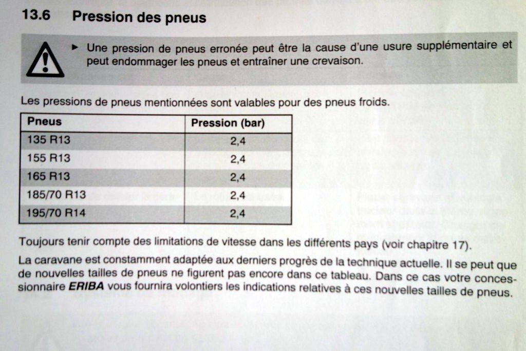

Je suis étonné de voir que la doc Eriba dit 2,4 bars.

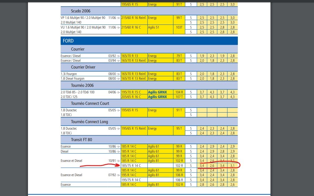

Voilà ce que je trouve sur le site Michelin concernant la pression des pneus 185/75R14.
Capture d’écran (49)_LI.jpg (125.16 Kio) Vu 31730 fois
Capture d’écran (50)_LI.jpg (115.62 Kio) Vu 31726 fois
Modifié en dernier par Eribalin le sam. 27 juin 2020 06:31, modifié 1 fois.

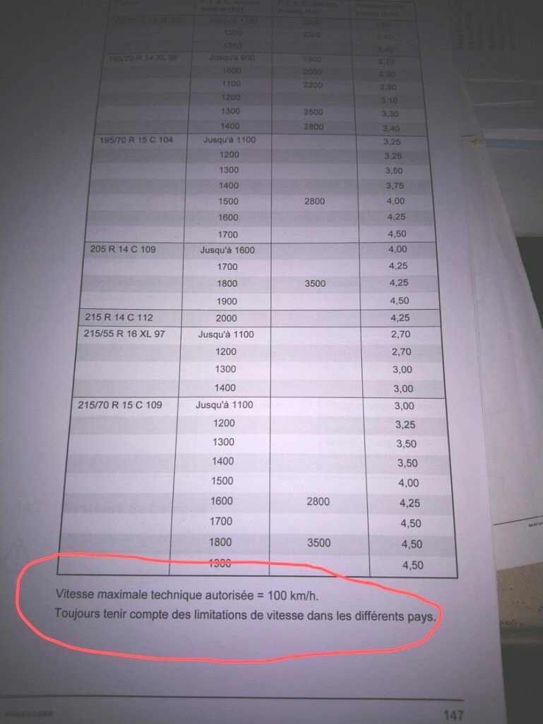

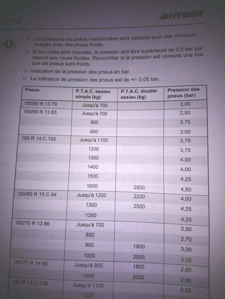

Et sur le livret d'utilisation Hymer, pour une troll de 2012 en 185 R 14 C et de 1300 Kg.

Le week-end dernier, premier week-end à 3h de route et à l'arrivée je retrouve la porte du cabinet de toilette en travers du couloir avec les gonds explosés.
En face, côté kitchenette, c'est l'ensemble au niveau de la fenêtre au dessus de la plaque de gaz, qui porte la moustiquaire, le rideau de nuit qui a 3 vis sur 4 arrachées et qui pendouille lamentablement. Le couvercle qui ferme l'évier a fait un bond également mais sans mal.
Vérifie toutes tes charnières de portes et placards, change les vis par un diamètre plus grand.
Les vis sur les structures fixes = plus longues
Les vis sur les structures ouvrantes, ATTENTION à la longueur mais mets un diamètre plus grand.
Ici nous sommes plusieurs à l'avoir fait.

:hello: Re, avant d'entamer un long voyage il est de bon ton de vérifier le serrage des charnières, l'ancien propio ne l'avait peut-être pas fait :(
Comme dit Alain, nos cagouilles bougent beaucoup en roulant, d'autant que nos "belles" routes de France c'est la cata :ghee: "ya pas le budget" .

Le pire c'est que je l'avais fait parce que la hauteur de la porte était pas bonne, le système de verouillage ne marchait pas, j'avais changé les vis par des plus grands diamètres sans passer à travers.
Je me demande du coup si je ne vais pas percer la porte tant qu'à faire et mettre des vis à têtes plates avec écrous vers l'intérieur.
Messages : 12268
Re: Pneus Familia
C'est une bonne solution ;-)

Eribalin a écrit : sam. 27 juin 2020 06:19 Et sur le livret d'utilisation Hymer, pour une troll de 2012 en 185 R 14 C et de 1300 Kg.
Sur mon livret Eriba Touring de 2005 il est indiqué :
Je réalise que la taille des pneus montés ne font pas partie des choix du livret :o :roll: 8| C'est grave docteur ??
D'un autre côté le livret dit 2,4 quelle que soit la taille ....
Bernard-7338
Messages : 158
Enregistré le : dim. 28 oct. 2018 19:25
Modèle de caravane : Triton 420 GT de 2004
prénom : Bernard
Localisation : Sassenage (Isère)
Re: Pneus Familia
Message non lu par Bernard-7338 »
Il est effectivement bien difficile d'avoir des certitudes sur un sujet aussi important pour le confort et la sécurité et c'est bien dommage. Je vous relate ma courte expérience sur le sujet :
- il y a 2 ans, achat de notre Triton 420 de 2004 ; la fille du précédent propriétaire nous dit que les pneus ont été changés quelques mois auparavant, la caravane n'a pas roulé depuis, donc pas de souci.
- arrivé à la maison et avant de partir pour un week-end d'inauguration de notre nouveau jouet je vérifie la roue de secours : pneu Matador d'origine. Direction Vulco et sans vérifier la taille du pneu de la roue de secours je leur demande de mettre le même que ceux de la caravane, Hankook 195R14 104/106XL
- lorsque j'essaie de remettre la roue dans son berceau, pas moyen de la faire rentrer ; allo à Vulco qui me dit que le pneu démonté est un 195R14 91T, donc diamètre plus petit.
- cela confirme le gros doute que j'avais après avoir remarqué que l'espace entre les pneus et la première tôle était très faible, cela m'avait paru bizarre voire dangereux ; je me procure donc sur internet la notice Eriba Touring et je vois que le pneu prescrit pour Triton 420GT avec PTAC de 1.200 kg est bien 195/70R14 91T.
- retour chez Vulco et leur demande de me trouver des pneus de cette dimension mais renforcés comme beaucoup le préconisent sur ce forum ; impossible d'en trouver quelque soit la marque, en tout cas dans le délai de 2 jours que je demandais ; j'ai donc fait monter 3 Dunlop de la taille et avec les indices charge/vitesse préconisés par la notice Eriba 2004.
- je gonfle à 3 kpa à froid comme beaucoup le préconisent sur ce site (je n'ai pas trouvé de préconisation sur la notice 2004) et ai fait plus de 4.000 km depuis ; je n'ai jamais eu de problème de surchauffe (je surveille régulièrement) et à l'arrivée rien n'a bougé dans la caravane (le changement des amortisseurs l'an dernier y contribue aussi peut-être).
- je vais rester comme cela jusqu'au prochain changement de pneus dans 4 ans puisque je suis conforme aux préconisations de la notice et que des pneus renforcés ne semblent pas exister dans cette taille ; il me reste le doute concernant la pression de gonflage ; la pression maxi indiquée sur les pneus est 3,5 kpa ; la différence entre pression préconisée par le constructeur et pression maxi est généralement plus élevée (sur ma voiture, entre 0,8 et 1,1 bar selon la charge pour une pression maxi qui est également 3,5 bars) ; avec un bitume très chaud on doit avec une pression à froid de 3 bars arriver à dépasser les 3,5 kpa maxi ; lors de mon prochain voyage je gonflerai donc à 2,7 kpa à froid, en surveillant bien sûr régulièrement qu'il n'y a pas surchauffe.
Bon dimanche à tou(te)s.
Bernard

Avec un indice de charge de 91 tu es quand très limite si ta belle fait réellement pas plus de 1200 Kg, la charge par pneu est de 615 Kg........
Les diamètres de pneus diffèrent légèrement pour la même dimension chez les différents constructeurs, par contre 195 R 14 équivaut à 195.85 R 14 et non à 195.70 R 14. 85 et 70 étant la hauteur du flanc du pneu en %tage de la largeur. 166 pour le 85 et 136 mm pour le second ce qui est loin d'être pareil, ça fait quand 60 mm au diamètre !!! :ghee:

Autre point important ... on ne peut pas comparer la pression de gonflage sur une voiture à ceux d'une caravane (ou remorque) !! Et c'est la même chose pour le coté de l'age de ceux-ci. Le type de pneu entre aussi en compte ... type "C" (renforcé), diagonal, radial, ....
Image Vince, Jeeper-Eribiste
Re: Pneus Familia
J'a fourché pour le %tage, (c'est le 235.85x16 qui m'a enduit d'erreur !!) :gene2: mais une belle différence de diamètre quand même et pour l'indice de charge limite !! :(
