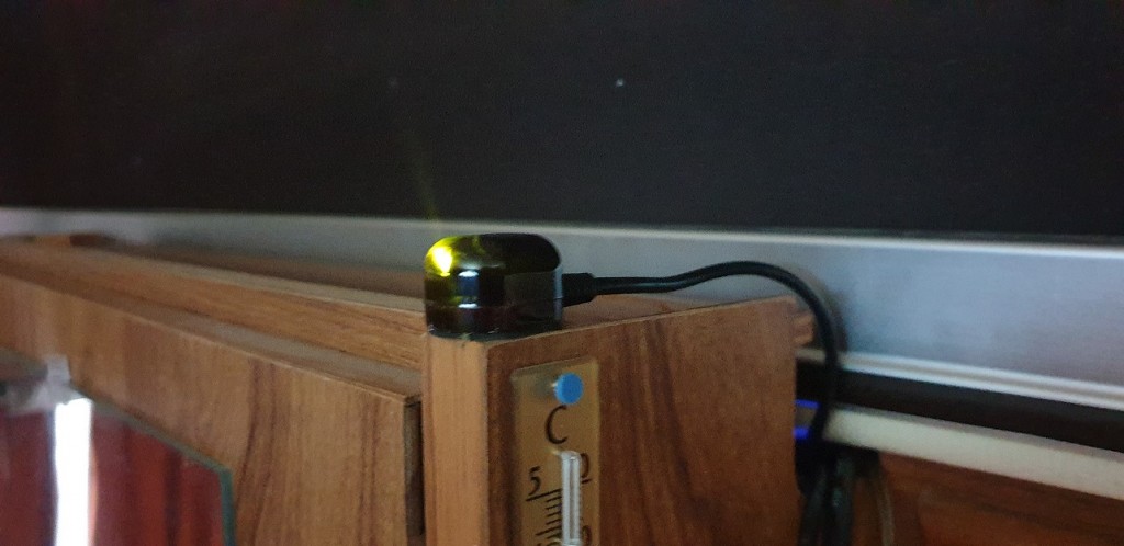

Pour commencer ajout d'un déport IR pour contrôler le décodeur satellite pour facilement: J'ai constaté que le décodeur chauffe très peu malgré son emplacement confiné, la porte du placard reste quand même ouverte quand il est en marche.

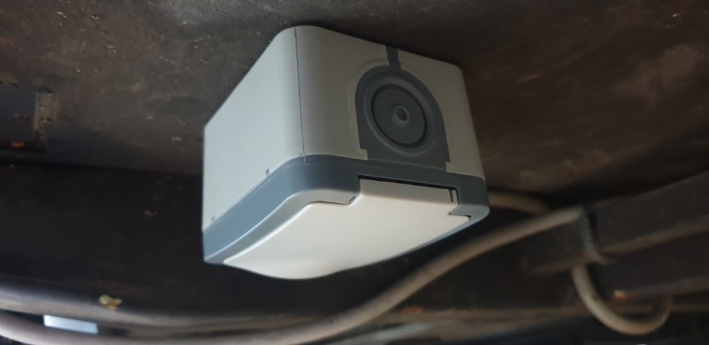

Le lendemain un autre problème survient: Heureusement j'ai toujours une caisse à outils dans la voiture. Malgré que la cassure se situe au niveau de la clavette j'ai tenté une réparation de fortune. J'ai vissé le petit morceau de carré qui restait dans la poignée ce qui a obstrué presque entièrement le trou de la clavette. J'ai remplacé cette dernière par une petite pointe mais cette réparation n'a pas fonctionné très longtemps. Après une petite recherche sur le forum j'ai donc commandé sur NA la (coûteuse) serrure complète et je n'ai replacé que la partie intérieure: Le Lundi 29 Juillet au matin avant de rentrer travailler à Toulouse je raccorde la caravane au 220V. L'après midi ma mère arrive au camping et surprise le disjoncteur à sauté. Impossible de faire fonctionner le 220V ça disjonctait environ 10 minutes après le branchement. A mon retour j'ai trouvé la panne assez rapidement. J'ai commencé par supprimer le disjoncteur différentiel pour que je puisse localiser la panne. Le résultat a été immédiat après le branchement de la caravane: des étincelles ont jailli de dessous, elles provenaient de ça: Un des anciens propriétaires à monté cette magnifique prise pas du tout étanche sous la caravane. Elle a eu un peu chaud, heureusement que le disjoncteur différentiel à fait sont travail. Je l'ai remplacé par une étanche: Depuis la correction de ce dernier problème, et après avoir remis le disjoncteur différentiel à sa place tout fonctionne parfaitement.

Bizarrement , c'est pas la prise pourrie qui a cramée mais un court circuit sur les fils d'arrivée
tu as de drôles de méthode de diagnostique de panne ..supprimer le disjoncteur et voir où cela fume ...c'est bien l' ohmmètre aussi

Sans aucune certitude, je suppose que de l'eau a stagné dans la prise ce qui a occasionné un court circuit. Peut-être aussi qu'un des fils était déjà abîmé ce qui a favorisé le court circuit à cette endroit.YOEL a écrit :Bizarrement , c'est pas la prise pourrie qui a cramée mais un court circuit sur les fils d'arrivée
Il m'est arrivée de chercher longtemps des pannes au multimètre sans aucun succès et ça m'a tellement pris la tête que cette fois-ci j'ai employé cette méthode de diagnostic de panne radicale et limite dangereuse.

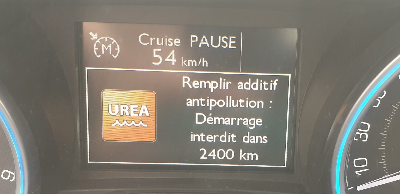

Hier j'ai pris la route pour passez quelques jours de vacances à la montage. Pendant le trajet, la voiture m'a affiché un joli message:
Vu que j'ai le coffre plein, je n'ai pas encore fait le plein d'ADBLUE car ceux qui ont conçu cette voiture on jugé pratique de mettre le bouchon pour remplir le réservoir d'additif sous la galette dans le coffre.
