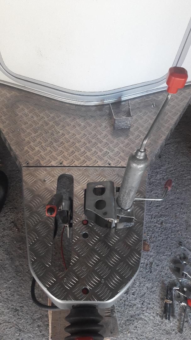

Aujourd'hui hui j'ai monté mon enjoliveur de timon en plastique sur ma 310 de 2015 que je viens d'acquérir et qui était cassé bien entendu comme beaucoup .
Tellement fragile cette petite pièce .
L'autocollant d'origine ne pas mette les pieds m'a bien fait rire.
Alors je l'ai consolidé par le dessous avec le de la fibre plus résine et j'ai vissé riveté par dessus pour rigidifier le tout une tôle en plu identique àou presque à la première partie .
L'ensemble me plait bien et est du plus bel effet .

timon pour manoeuvre

Voici l enjoliveur pour cacher la misère du plastique cassé

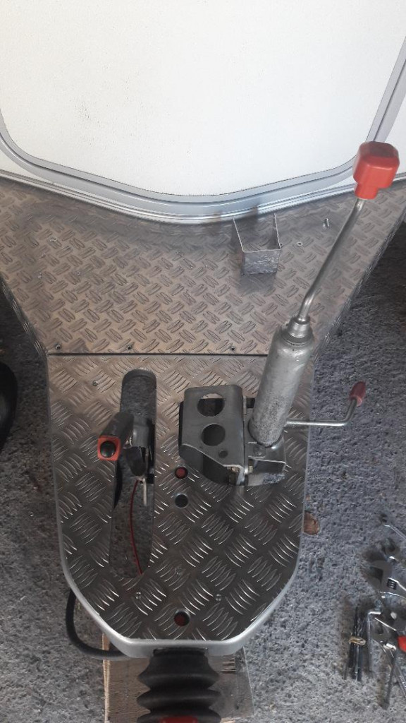

deuxième partie
deuxième partie
Re: Modification de mon enjoliveur de timon
Beau travail, très propre. Un professionnel n'aurait pas fait mieux ! ! :super:

Bien réparé !! Je me demande combien coute la pièce d'origine ??? :pleur4:

Pour le prix de la pièce d'origine je n'ai même pas osé demandé et surtout vraiment trop fragile à cet endroit là/
Moi cela m'a couté le prix de la plaque 48 euros, elle faisait deux fois cette surface 14 euros de lame de scie sauteuse et 20 euro de foret conique agrandisseur que je n'avais pas.
