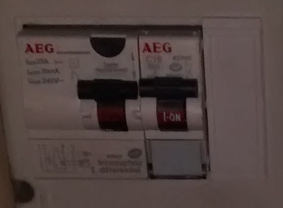

Pas de fusible en tête d'installation 220V 8| . Quelle type de protection ? Placée où (niveau du disjoncteur ?) ? Sur la phase ou le neutre ? Désolé, je suis très basique en électricité mais je vais m'améliorer avec le temps :langue2:

Oui, il te faut un disjoncteur différentiel.
Et pas grave pour la terre et la masse.
C'est juste que la masse de ton installtion 12v sera au meme potentiel que la terre. La tension n'a rien d'absolu, c'est juste une différence entre deux potentiels

Comme Chataigne42, j'ai remplacé le disjoncteur principal par un disjoncteur différentiel + disjoncteur de circuit. On n'est jamais trop prudent.
