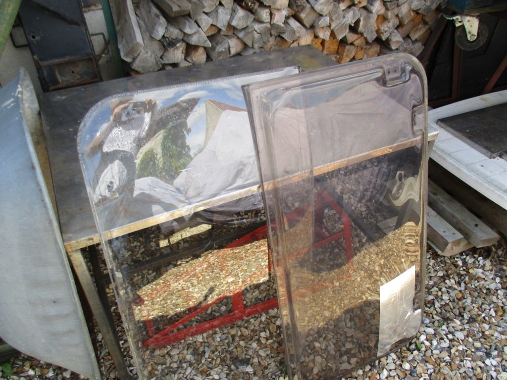

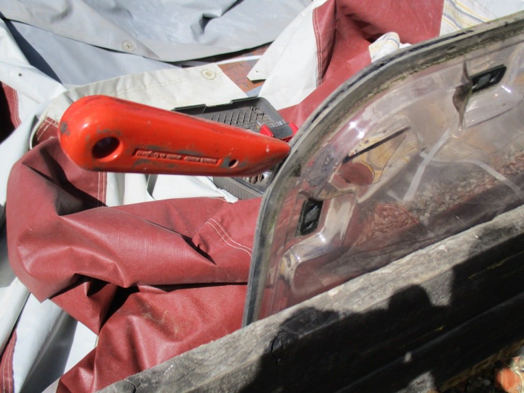

Salut Jérémy,
Depuis nos échanges de la semaine dernière, j'ai démonté la baie cassée de ma Familia et je l'ai extraite du cadre en alu (très facile). Les deux feuilles de plexi sont "collées" ensemble par un petit joint d'étanchéité sur tout le tour. Un simple cutter suffit à les séparer. Résultat : la baie interne est incolore et totalement plate. La baie externe est thermoformée et colorée en brun. L'ensemble des 2 fait 5 mm d'épaisseur.
Si c'est ta baie interne qui est cassée, rien de plus simple que de commander une feuille de plexi incolore de 2,5 ou 3 mm aux bonnes dimensions. Ici par exemple (https://www.plexilux.fr/ ), ils te proposent aussi la découpe des coins en arrondi. Il te suffira ensuite de refaire le joint d'étanchéité avant de "coller" tes 2 baies ensemble et de percer pour fixer compas et fermetures. Et tout cela à un coût très raisonnable ...
- IMG_0044.JPG (136.3 Kio) Vu 7431 fois
- IMG_0046.JPG (180.17 Kio) Vu 7431 fois
Eriba Pan Familia 1987+ Land 88 Série IIA 1963 + Defender 110 TD5 2001 + Land 90 V8 1985 à restaurer, heuuu c'est tout !
