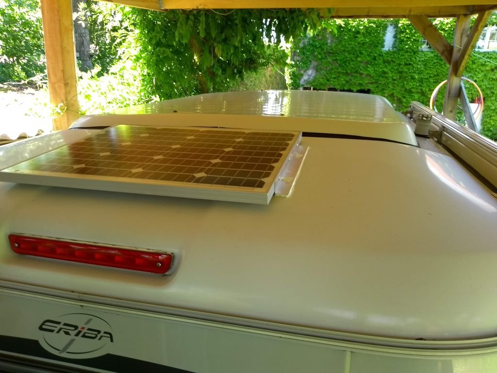

Pour ma part je l'ai enlevé pour le remplacer par un panneau solaire. En plus de produire de l'électricité, il joue le même rôle de chapeau aérateur ;)
Re: changement d'aérateur de toit sur une troll
Combien de watts , le panneau solaire ?
Là au moins, il ne pèse pas sur le toit relevable ! et il ne doit pas dépassé de beaucoup, la hauteur totale mais il faut y penser.
Beau travail, propre :super:

Merci, c'est un panneau 55w.
J'ai profité du trou béant de l'aérateur pour passer les fils. Ils cheminent ensuite dans le faux plafond et la penderie de manière invisible.

Comment ça se passe lors de pluie ??? N'y a-t-il pas de risque de se retrouver le lit "humide" !!! :snif:

On en profite pour prendre une douche 😉

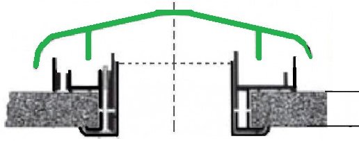

Pas de risque selon moi, le panneau est plus couvrant que l'aérateur et je n'ai enlevé que le chapeau. Il reste la base de l'aérateur avec les bords relevés qui évitent à l'eau de rentrer.
Un peu comme sur cette image :

On voit un des 4 picots qui retient le chapeau d'origine et la forme relevée de la base qui empêche l'eau de pénétrer dans l'habitacle.
