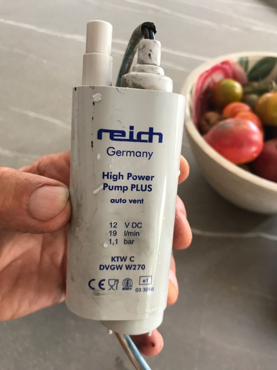

Re: Aide/conseil pompe a eau eriba GT 120
Allez à mon tour d'avoir la pompe d'origine (2012) Reich 19l/mn - 1,1 bar HS. Le jus arrive bien avec robinet ouvert mais sans action. j'ai coupé le fil d'alimentation pour le sortir du couvercle d'obturation de la cuve. En tirant sur la gaine transparente... un jus noir qui tache est sorti ! Donc le moteur électrique devait baigner dans l'eau 😫.
conseil svp pour son remplacement ;
- Reich ou pas Reich
- 19l/mn - 1,1 bar ou moins
François
Messages : 12268
Bonsoir François
Regarde là viewtopic.php?f=22&t=11758&p=191894&hil ... 9e#p191894
Je l'ai changée aussi, bonne pioche.
Messages : 3423
J'ai exactement la même et j'ai du la changer aussi...
François J
Messages : 354
prénom : François
Localisation : Seyssins - 38
J'ai trouvé mon bonheur chez https://www.mon-camping-car.com/
avec cette pompe qui envoie du lourd 😀
https://www.mon-camping-car.com/article ... nute-comet
Livrée en 48h à domicile pour moins de 25€ !
François

Messages : 6866
Plus elle est puissante, plus tu remplis souvent le jerrican :frime: :frime:
Une 10l minute est suffisante.
Et plus elle consomme:
une 10 l à 0.7 bar = 25 W
une 20 l à 1.1 bar = 45 W
