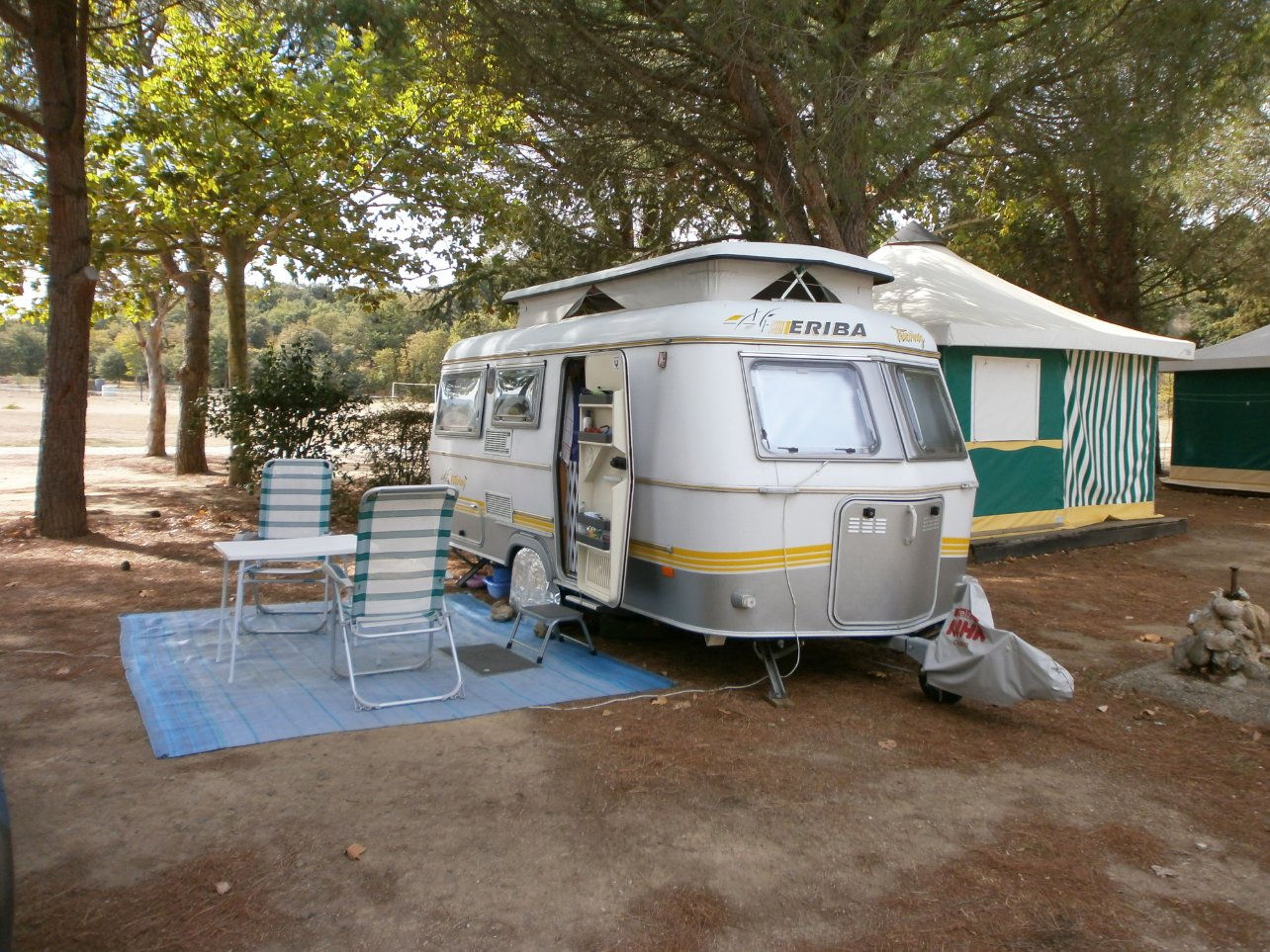

J'ai posté ce matin ma présentation.
J' ai trouvé une troll de juillet 1994, 35 000kms sur le bon coin à 6000€.
Nous avons demandé à la voir demain.
https://www.leboncoin.fr/caravaning/1810822151.htm/
Eriba troll
quatre couchages, lit lattes 2 sommiers, éclairage leds, dînette coussins refaits 2 couchages, wc chimique cassette, lavabo neuf, réfrigérateur, deux feux gaz, stores cassettes moustiquaire sur 4 baies, tank 40l d'eau propre, branchement batterie, très bien entretenue, hivernage sous hangar fermé su
