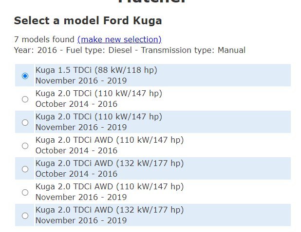

Ça commence déjà mal : marque de la voiture Ford, il ne connaît pas :(
Messages : 21301
Re: Que penser de ce site?
Pourtant elle y est dans la liste des constructeurs !! ;-) (select car make)
Sans titre.jpg (142.22 Kio) Vu 8401 fois
Je persiste et signe : ce site ne connait pas la marque Ford
Tu n'aurais pas demandé à traduire le site par hasard ???
Parce que "ford" en nom commun anglais, ça veut dire "gué"....
Donc laisse en anglais et tu verras, il y aura bien la marque Ford...
