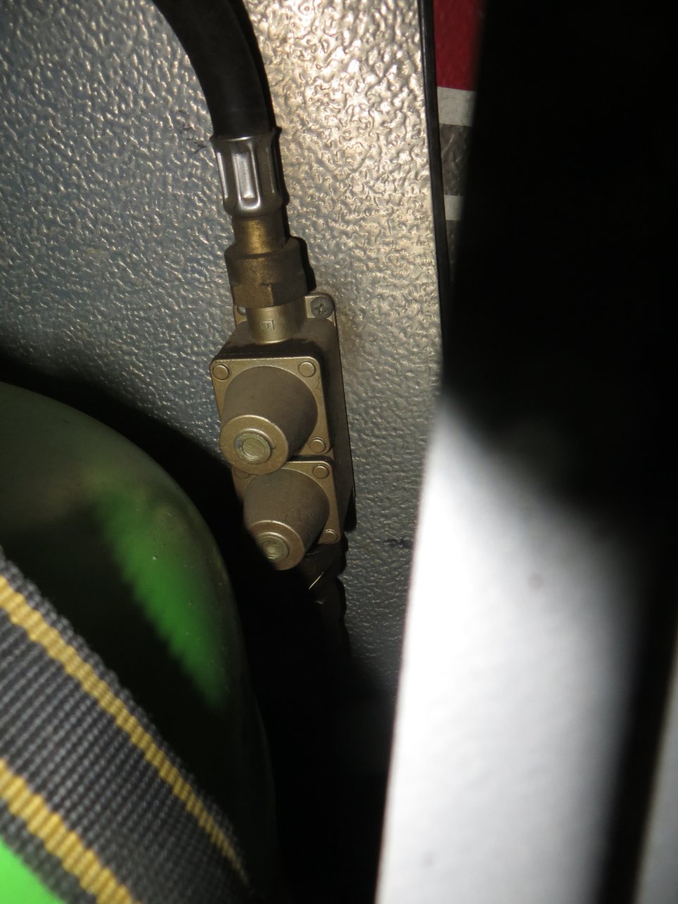

Je viens de m'apercevoir que j'ai une fuite de gaz dans mon coffre avant au niveau de la pièce dorée qui est rivée sur le coffre ... quoi faire ? Un truc, une idée ? Merci d'avance
Il s'agit d'une familia 1995

Pas grand chose à faire si ce n'est le changer (prédentendeur) j'ai fait sur mon : eriba : pièce prise chez Atelier du Véhicule de Loisirs à Cernay.

Merci ... je pensais qu'on pouvait le shunter .... et installer un détendeur normal ...

On parle bien de la même chose ???
Pré-détendeur dans le coffre à gaz :
Qui alimente le détendeur de sécurité sous l'évier :
Qui coupe en cas de trop fort débit en aval ou de manque de pression en amont...

Oui !!!

Suite et fin : pièce commandée à Cernay et reçue ... pas encore montée car en vacances ... merci pour tout. Eugène
