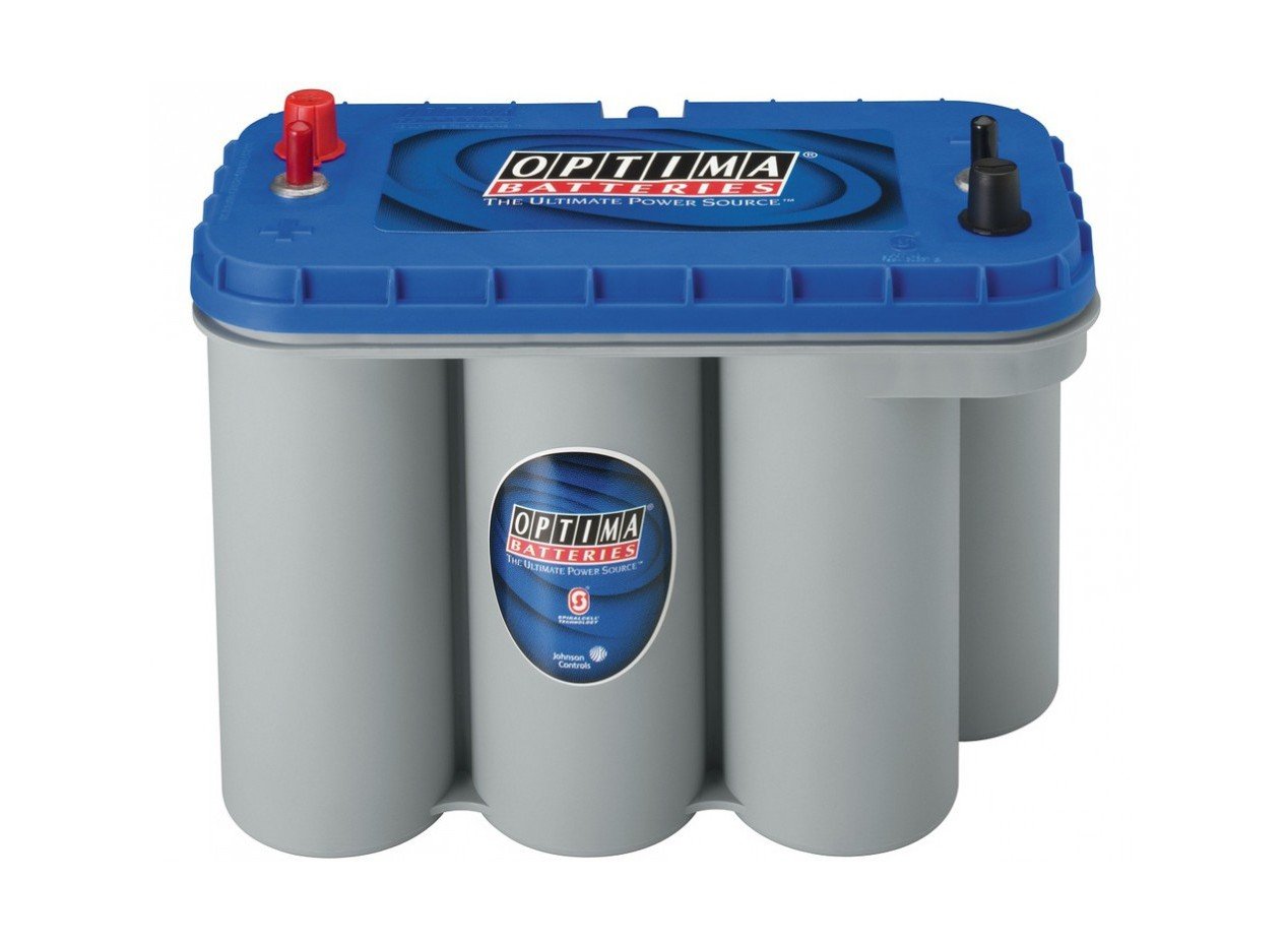

Les batteries gel sont très chères, souvent de type Optima avec les cellules spiralées, donc avec des formes spéciales rondes (voir : Photo : ci dessus)

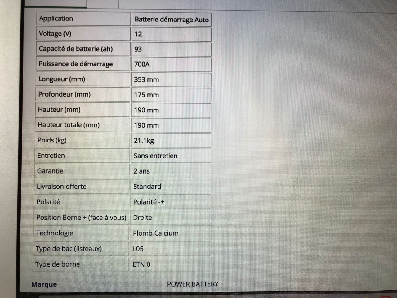

Bon voilà, je mets la photo de la nouvelle batterie reçue ainsi que son descriptif technique; l'ancienne on s'en fout puisque elle est morte.
Je l'ai payé 78 euros, j'ai regardé le prix des batteries au gel, ça fait mal au c.
Je vais la charger très régulièrement, apparemment c'est l'erreur que j'ai fait pendant les 3 mois d'arrêt en hiver.

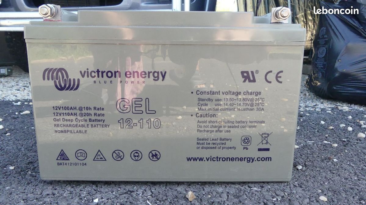

Re: Durée de vie d’une batterie
Une batterie au gel, pas Optima.
https://www.leboncoin.fr/equipement_car ... 42646.htm/

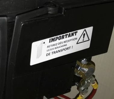

Messages : 6866
Cette batterie est une batterie à acide liquide. Il y a écrit sur l'étiquette au dessus"enlever le, les bouchons de transport". Ce sont aussi les orifices de dégazage ;-)
Tu parles de celle là
Messages : 6866
Ben oui ! :)

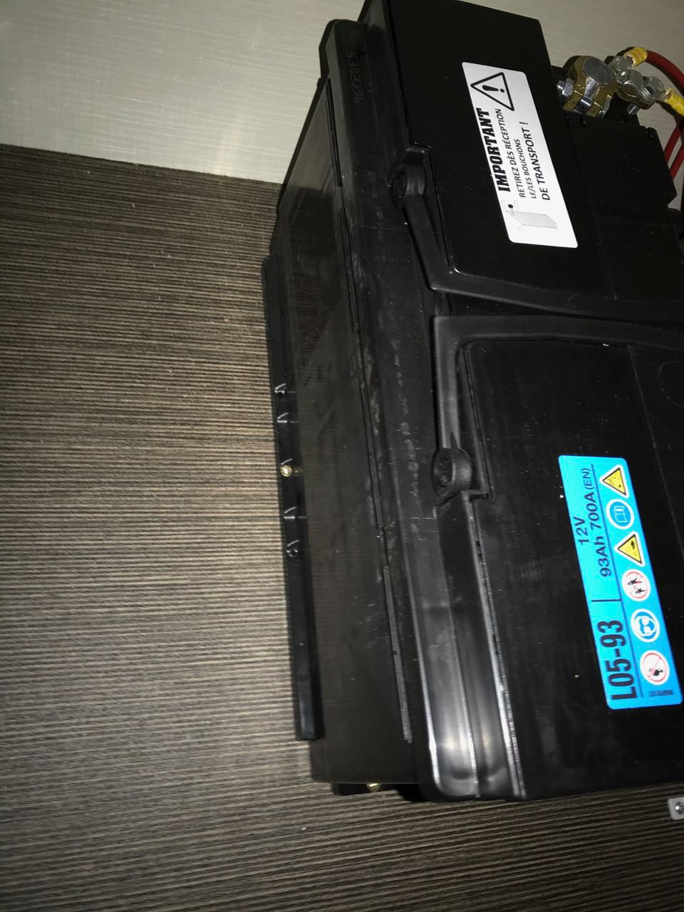

pascalou05 a écrit : mer. 29 juil. 2020 15:39 Bon voilà, je mets la photo de la nouvelle batterie reçue ainsi que son descriptif technique
Deux choses m'interpellent sur ta : Photo : !!
Ta batterie n'est pas fixée ????
Et du fait que tu as une batterie avec électrolyse liquide, ne devrais tu pas avoir un bac de rétention en cas d'écoulement, car ça bouge beaucoup dans une caravane, vu la suspension en noyaux de pèches ALKO !! Pas nécessaire avec les "AGM" et les "Gel" qui sont étanches et sans liquide.

Elle est fixée avec des petites vis vissées sur le plancher; ils me l'ont livré comme ça à la concession de Manosque.
Merci pour l'idée du coupe circuit, je vais m'en occuper au retour des vacances.
C'est ça qui fixe la batterie, fallait y penser !!
Et pas de bac pour les éventuelles fuites :(
