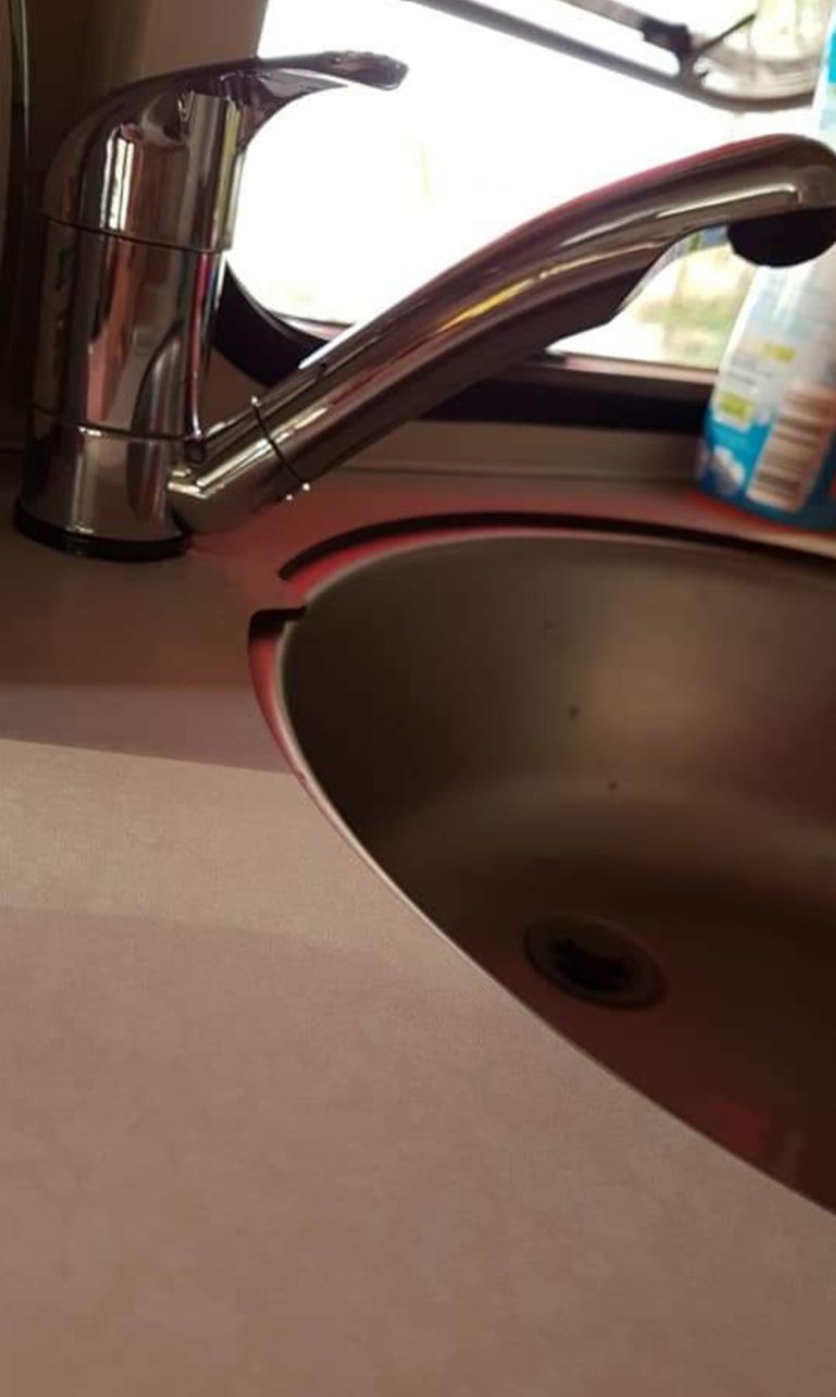

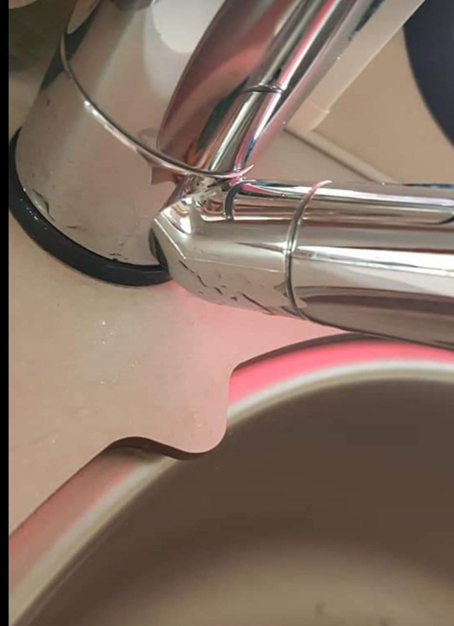

On a une fuite sur le robinet de la cuisine. Apparemment au niveau du joint au milieu du bec..quelqu'un a eu ce problème
et quoi faire ? Peut on demonter au niveau de ce joint si c'est un joint...

Ok on regardera a la maison, sommes en WE en cote d'or. On va pas toucher malgré la fuite on peut se servir du robinet. MerciDdu01 a écrit : sam. 1 août 2020 08:22Oui tu peux le dévisser sans souci ou le revisser en tenant la base si cela se trouve il est juste un peu dévisser

Si ça fuit à cet endroit c'est qu'il y a trop de pression, et pourquoi qu'il y a trop de pression qu'Il ne devrait pas y avoir ???
C'est p'tet que le mousseur du bout du bec est pris dans le tartre. Le déposer et le faire tremper dans du vinaigre blanc et tu n'auras plus de pression parasite.
Si tu tiens à déposer le bec c'est un joint torique qui fait l’étanchéité au niveau de la fuite.
